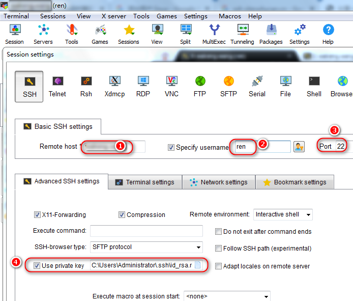

  1. 添加用户: sudo useradd ren
  2. 重设ren密码: sudo passwd ren
  3. 建立用户目录:
sudo mkdir /home/ren/ -p
sudo mkdir /home/ren/.ssh -p
sudo chown -R ren:ren /home/ren/
  1. 生成秘钥: ssh-keygen -t rsa -b 4096 -C "10000@vip.qq.com"
    私钥: id_rsa
    公钥: id_rsa.pub
  2. 公钥拷贝到目录: sudo cp /home/ren/.ssh/id_rsa.pub /home/ren/.ssh/authorized_keys
  3. 用私钥 ssh 连接服务器, 推荐 mobaxterm:
  4. 现在新用户可以为所欲为了。

mobaxterm ssh 登录进去 Up/Down/Tab 无法使用的解决方案:
打开 /etc/passwd
找到
ren:x:1000:1000::/home/ren:/bin/sh
改为:
ren:x:1000:1000::/home/ren:/bin/bash
