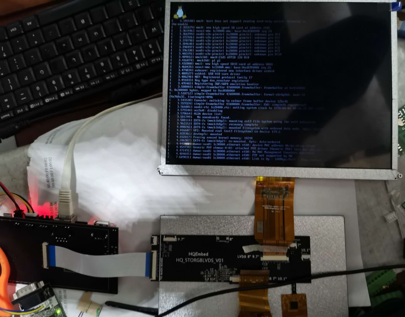

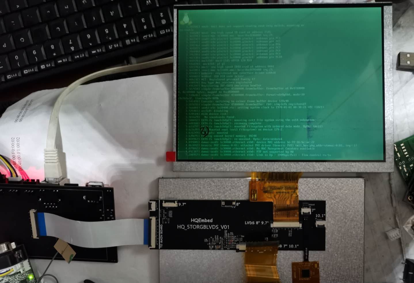

zhenfanhei wrote:
8寸9.7寸LVDS屏搞定,如果弄个标准30p LVDS接口那很多屏可点了不过需要12V背光电源,8寸屏有小屏,宽屏之分,可惜我这儿都不正常了,9.7是正常的,还是限流电阻没改,暗
/files/members/428/S3_V018LVDS1024x768_20190419-1227.jpg
/files/members/428/S3_V019_7LVDS1024x768.jpg
您好大神,想请教您如何点亮lvds显示屏的,能否贴下您的dts文件,在uboot和kernel里都做了哪些更改,我手里有一块10.1寸lvds的显示屏,用的是全志A64的芯片,至今都没有点亮,很是苦恼,所以想借鉴您点亮lvds显示屏的经验,非常感谢,非常感谢,非常感谢。

@Yong, A64? 只跑过几次,不熟悉, A33倒是可以,那时候用的fex,照着配就行的
S3只要uboot的config文件里面指明就行,dts里面de panel配不配都没影响

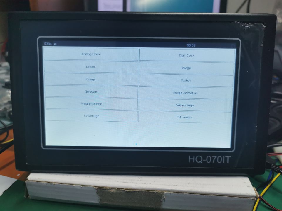

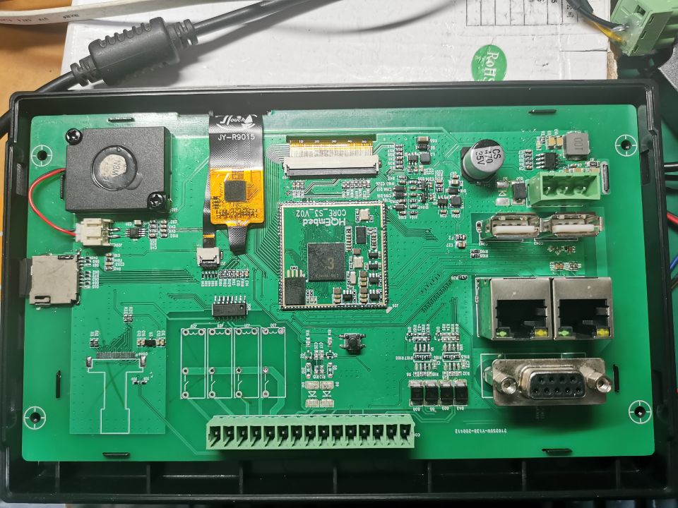

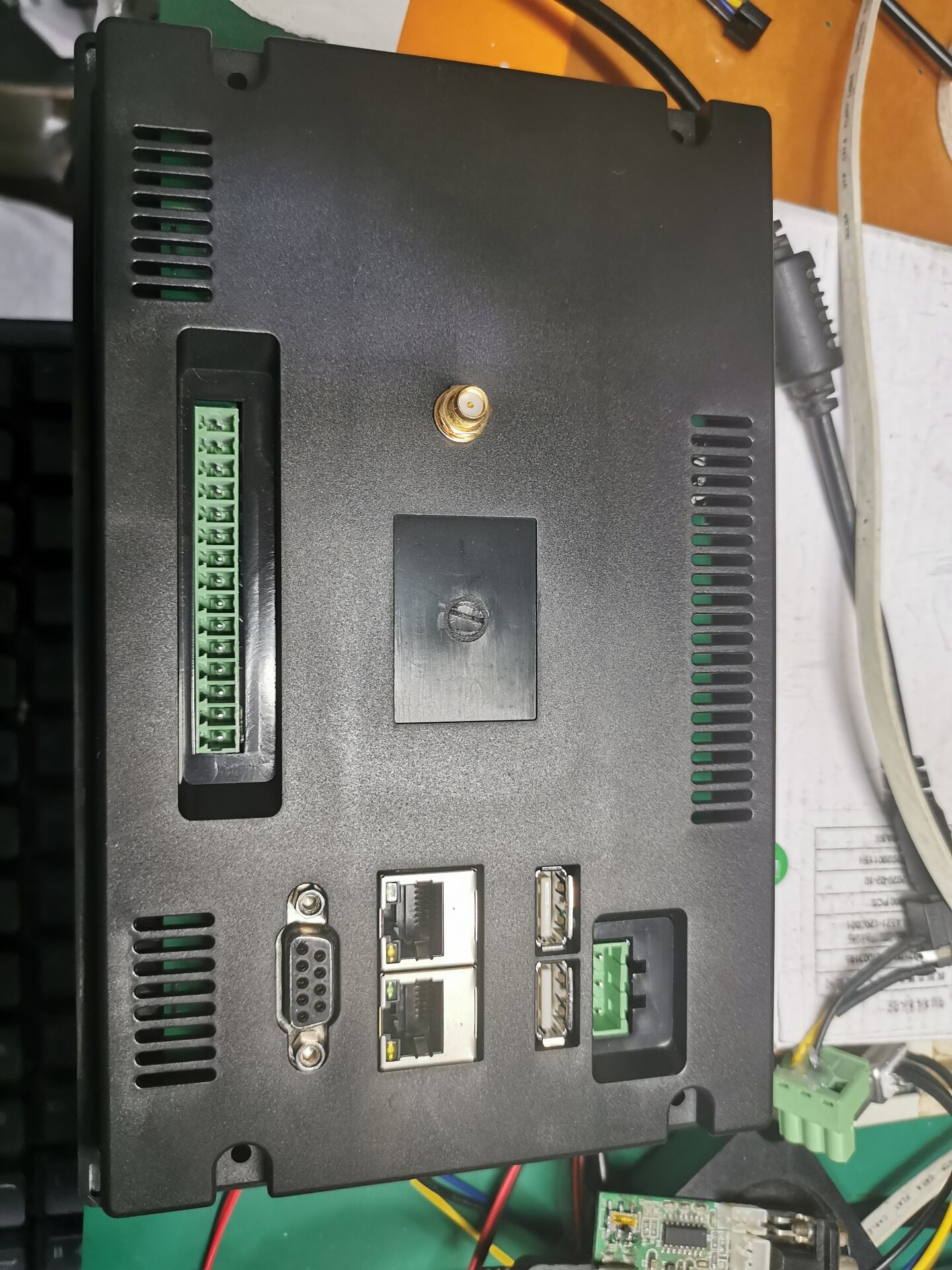

今天,把S3塞进一个7寸屏的工控外壳里面了,用来cost down,没有做隔离,只有简单的TVS保护,发图为证,有兴趣的可到 群:699361331 里面去下原理图 pcb文件,

触摸是GT911,屏是1024x600的高清屏,也可直接换800x480的普清屏, 如果纯粹只是点屏带个ttl/rs485的话,可直接用f1c100s 200s给焊上去即可, 不过本版还有2处小BUG,继电器还要后退点, 2是wifi 的IPX插座忘引了,
