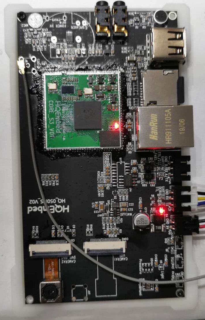

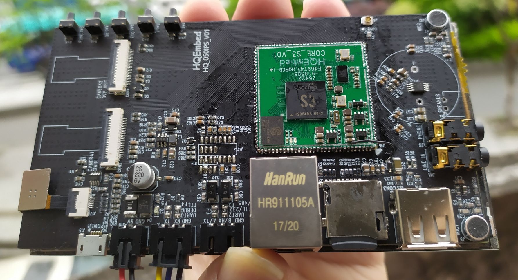

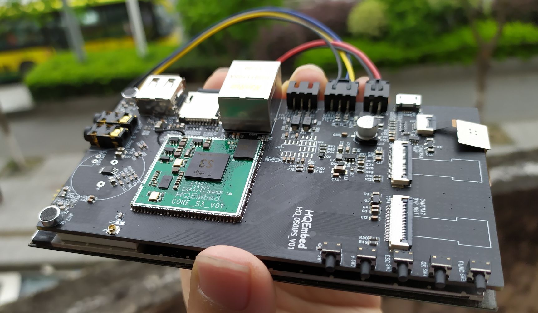

因为核心是店主手焊的,
旁边留了一点松香,
我洗板的时候弄到 S3 了,
所以丝印看起来有点点脏。
楼主 #4 2019-04-18 13:56:05
已发帖子: 9,426
Re: 感谢华嵌HQEmbed赠送的 漂亮高颜值S3 开发板 (底板 + 核心板)

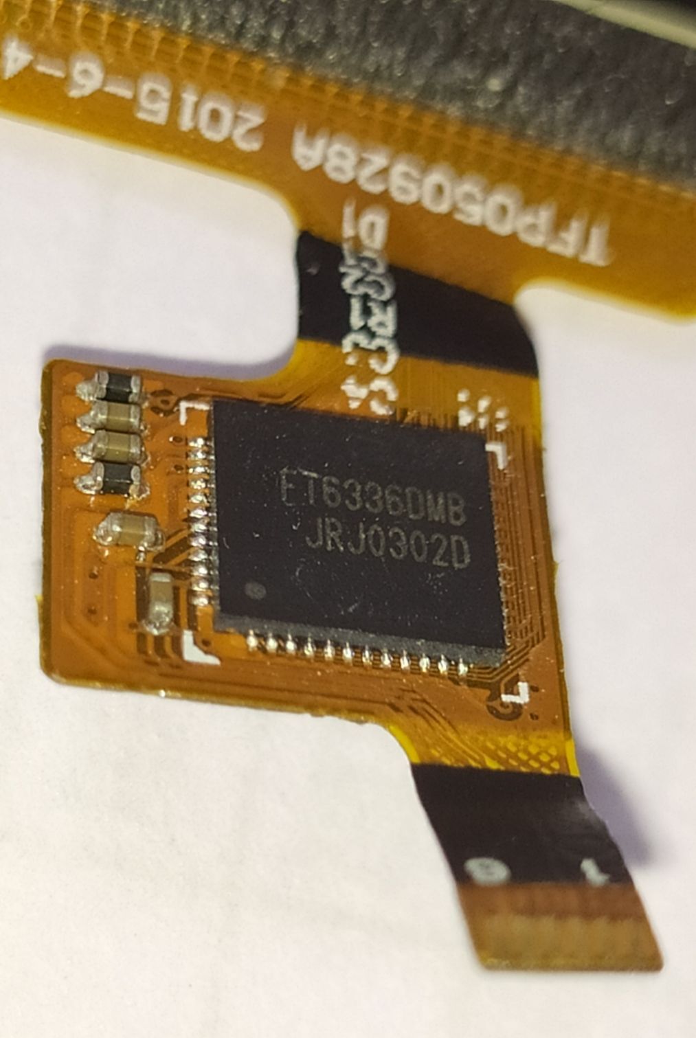

触摸芯片: FT6336DMB

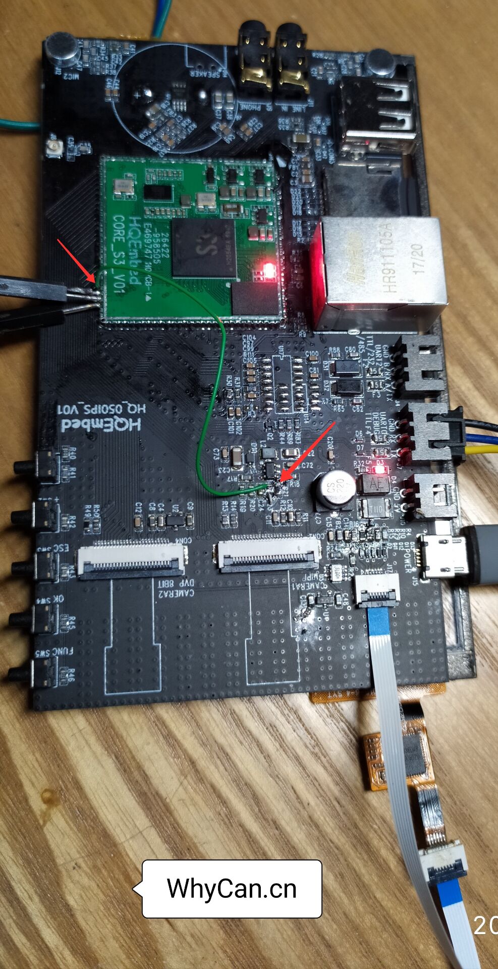

@晕哥, 等下发2个OV5640和2根wifi天线你哈, 棒式的信号好不好安装,FPC的易处置但信号会低好几个db,看能否把DVP   MIPI都给弄通了, 现在发现触摸用的PE24(全志坑我),没法申请中断,只能改板换成PWM1(原来背光使能, PWM0是背光亮度)
楼主 #11 2019-04-18 15:26:40
已发帖子: 9,426
zhenfanhei 说:
还以为我洗板把触摸洗坏了呢
[    2.616651] irq_domain_translater /soc/pinctrl@01c20800 irq:-941213360 type:0 failed!
[    4.723669] i2c i2c-0: mv64xxx: I2C bus locked, block: 1, time_left: 0
[    4.730233] edt_ft5x06 0-0038: touchscreen probe failed
[    4.735569] edt_ft5x06: probe of 0-0038 failed with error -110

PE24,没法申请中断,郁闷
楼主 #13 2019-04-18 16:39:43
已发帖子: 9,426
zhenfanhei 说:
PE24,没法申请中断,郁闷
PB,PGG还有多余的IO吗?可以暂时飞线解决。
对了 uboot spi 屏幕初始化开源吗?
是这个 ILI9806 驱动芯片?

我想飞PWM1那个PB5, 做为中断线

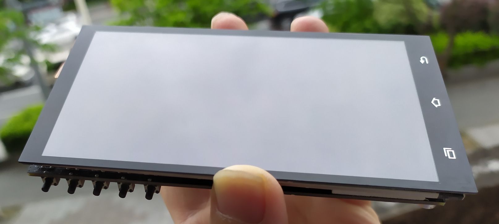

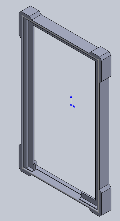

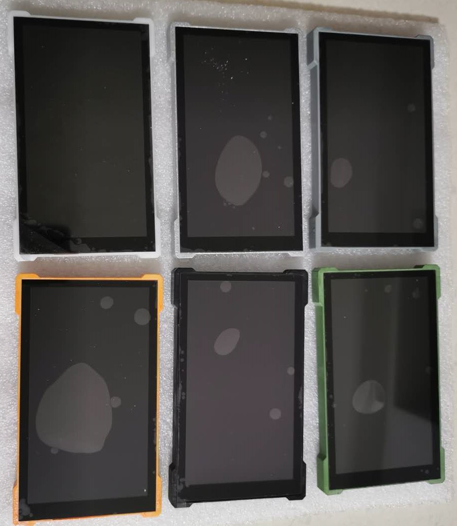

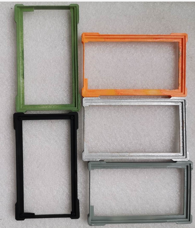

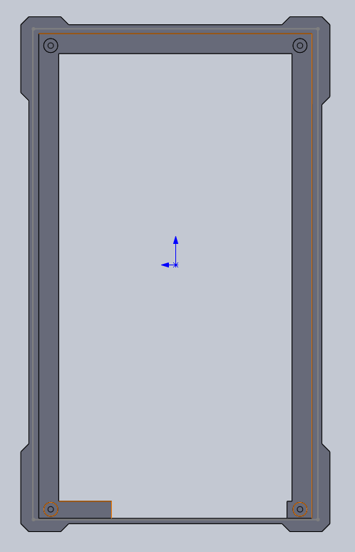

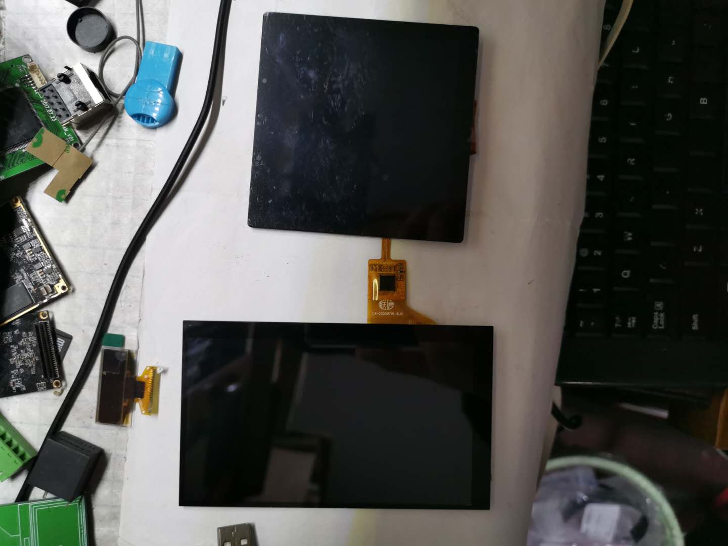

还在搞外壳,现在手头的开模的外壳只有7寸跟10.1寸的工业外壳,有点不合适,问下大伙,4寸IPS  480x480/720x720合适呢,还是5寸480x854 IPS合适呢,

@smartcar 也对,5寸会通用一些,5寸有这样手持式的竖屏,也有工业用的横屏,

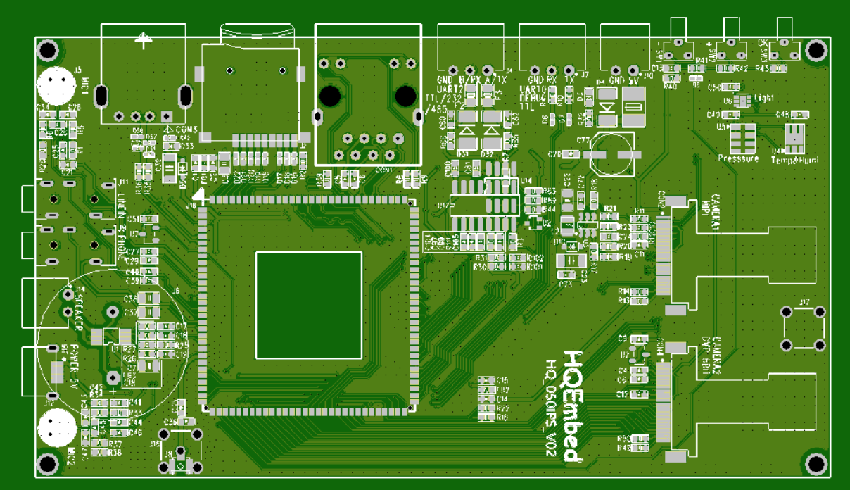

底板原图  orcad16.6    PCB是PADS VX.2
HQ_050IPS_V01.rar
导入pads 9.5的低版本ascii文件,可用于导入Altium Designer
HQ_050IPS_V01_AD.rar
#26 2019-04-18 21:32:49
zhenfanhei
注册时间: 2018-01-18
已发帖子: 326
积分: 246

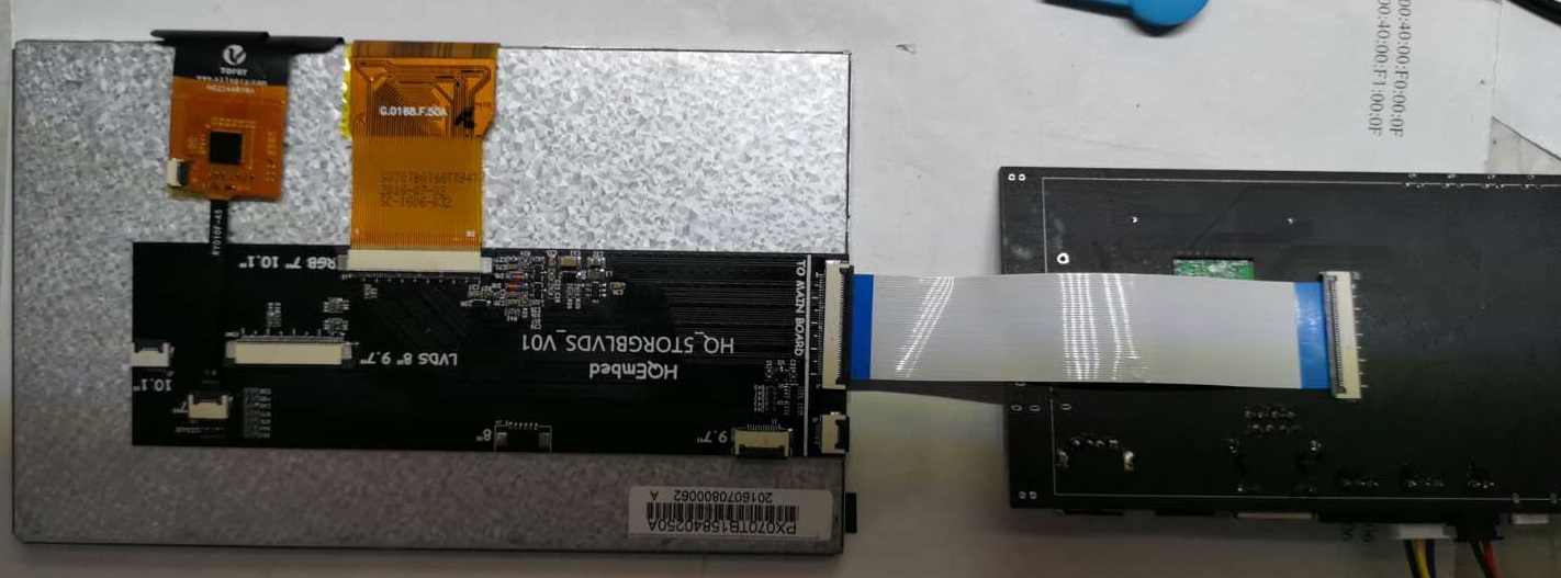

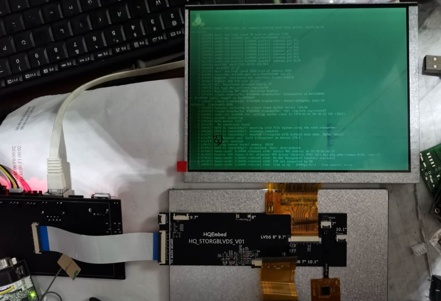

S3有LVDS,在uboot里面加了LVDS的宏没反应,要是能点LVDS那就爽了,8寸,9.7寸...都等着的,都有配套的电容屏来着,转接板已经准备好了,等着出LVDS信号,转接板目前是支持7",10.1" RGB和电容屏, 8" 9.7" LVDS屏和电容屏来着,
orcad 16.6原理图  PADS VX.2 PCB和pads9.5 ASCII文件如下压缩包
HQ_5IPS-RGBLVDS_V01.rar

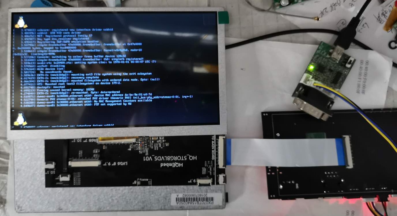

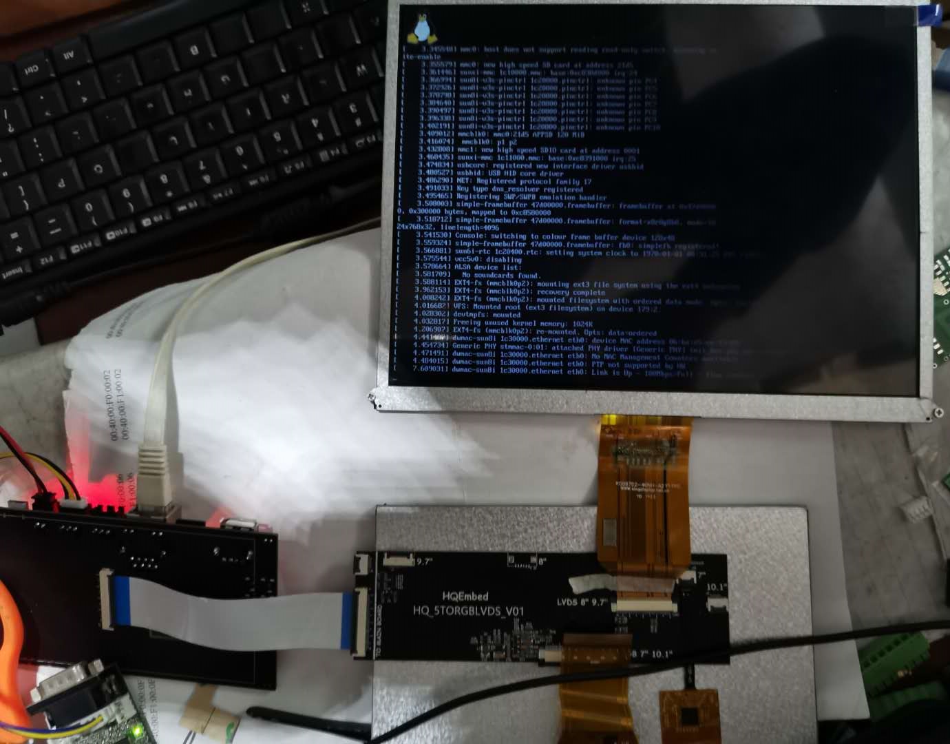

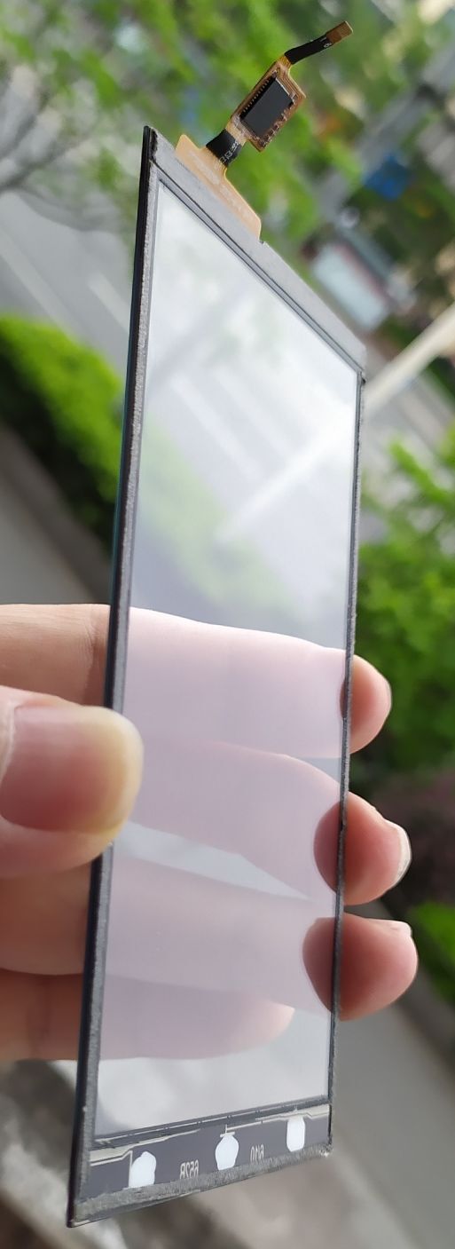

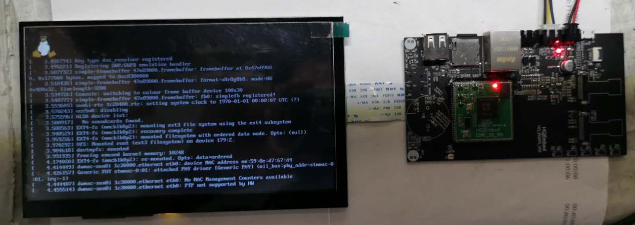

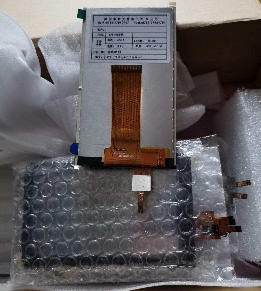

来了,转接板7寸普清800x480,电容触摸GT911啊中断啊,改板吧,不飞了,等下点下7寸高清,背光还有点暗是因为5寸IPS给的40mA,底板上还没换限流电阻,7寸的从100~180mA的都有,看屏的背光LED模组,电流由限流电阻决定

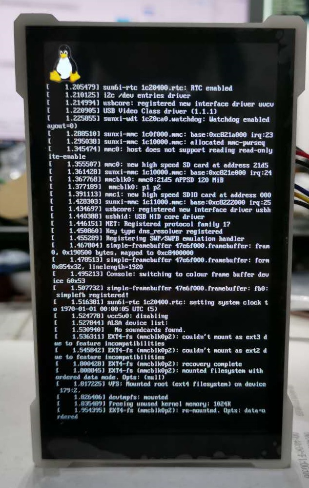

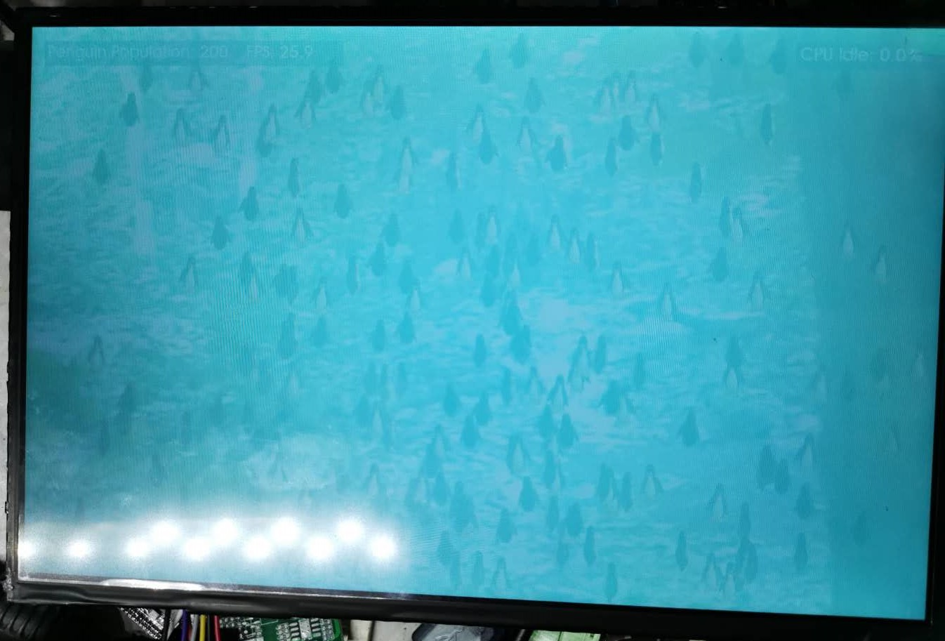

1024x600 显存不够哈,还得排  下面是uboot报错,
Error need 2400kB for fb, but only 2048kB is reserved

嗯,先弄成1024x512,刚好占2048K,跑一下高清,时钟50M没问题,那1024x600应该是ok的,速度还行,毕竟1G  A7, i.mx6ul不到600M的那个版本跑1024x600挺流畅的,我测过连续480张的动画jpg解压刷framebuf,可当动画看,下面是1024x512,

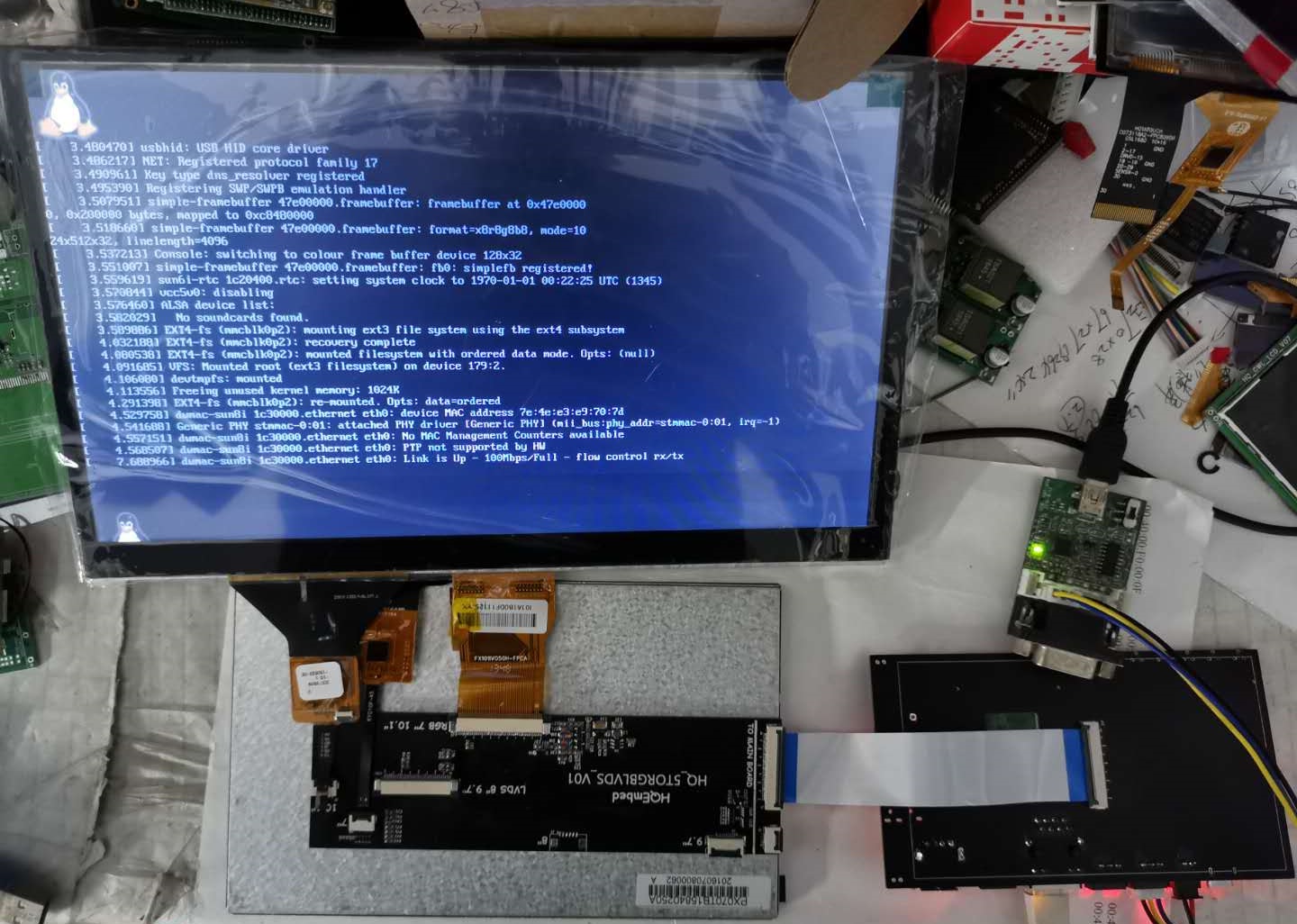

10.1  1024x600, 板子就没固定在屏后拍了
#34 2019-04-19 00:32:51
zhenfanhei

1024x600改了下,OK了
include/configs/sunxi-common.h  把显存改成4M,  因为1024x768就要3M吧,干脆大方点,后面LVDS弄不好可以跑1280x800(4M)的
#define CONFIG_SUNXI_MAX_FB_SIZE (4 << 20)

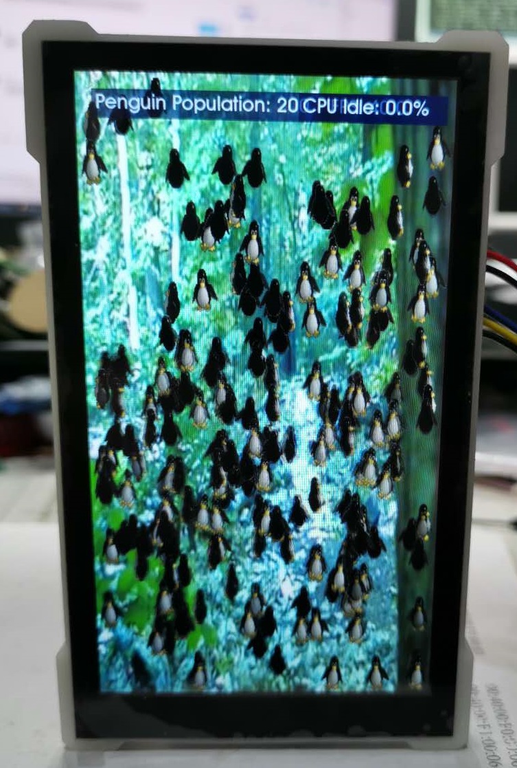

directfb的df_andi是 FPS: 33.x 不知道这帧率还行吧,是32bit bpp的
(*) FBDev/Mode: Setting 1024x600 RGB32
(*) FBDev/Mode: Switched to 1024x600 (virtual 1024x600) at 32 bit (RGB32), pitch 4096

8寸9.7寸LVDS屏搞定,如果弄个标准30p LVDS接口那很多屏可点了不过需要12V背光电源,8寸屏有小屏,宽屏之分,可惜我这儿都不正常了,9.7是正常的,还是限流电阻没改,暗

1024x768的LVDS屏跑df_andi是FPS:29.x  200只小企鹅

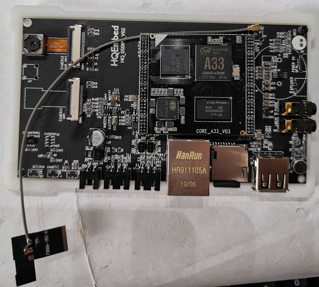

要不要考虑把A33整一下? 前面在A13上折腾过mygui  cegui, 还有kinoma js, kinoma我觉得挺可惜的,有蛮多例子,关了,挺可惜的

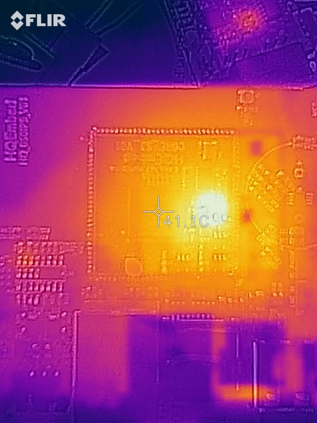

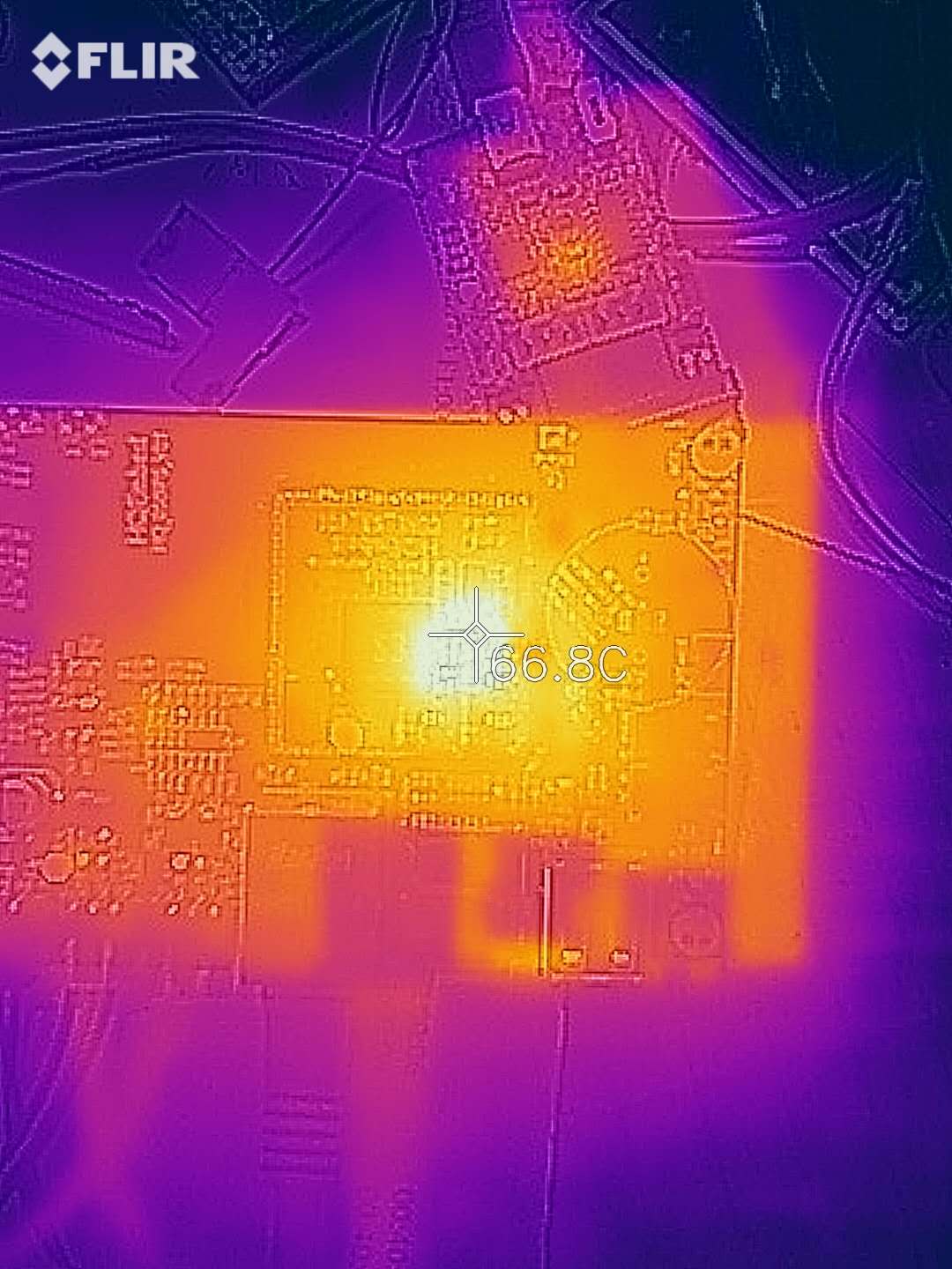

200只企鹅跑了个把小时了,量下cpu温度, 整板的3.3V都是核心板的DC/DC引出来的,特别是液晶转接板的偏压及整板,所以3.3 DC/DC温度有点高,不过顶得住,

请教 SGM4553YN8G (U5) 是不是 1.8v <===> 3.3v 电平转换芯片,
可是我看了 FT6336 手册, 他的电压是 2.8v - 3.6v
IO的电压是 1.8V - 3.6V
实际上可以不需要电平转换芯片吧?
直接接 I2C 应该是可以的吧?
最近编辑记录 firstman (2019-04-20 08:40:02)
#45 2019-04-20 09:39:30
zhenfanhei
注册时间: 2018-01-18
已发帖子: 326
积分: 246
不错,不过这板子的FT6336它的接口电压脚是它接到它的1.8 LDO输出了,所以是1.8V的,要不然我也不会一个电平转换,2个电阻分压了,转接板上我还弄了2颗电平转换,这个新底板会用工厂订制的屏,3.3V,不用这个了

搞下飞线,触摸中断到PWM1脚,PE24飞到backlight_en脚,

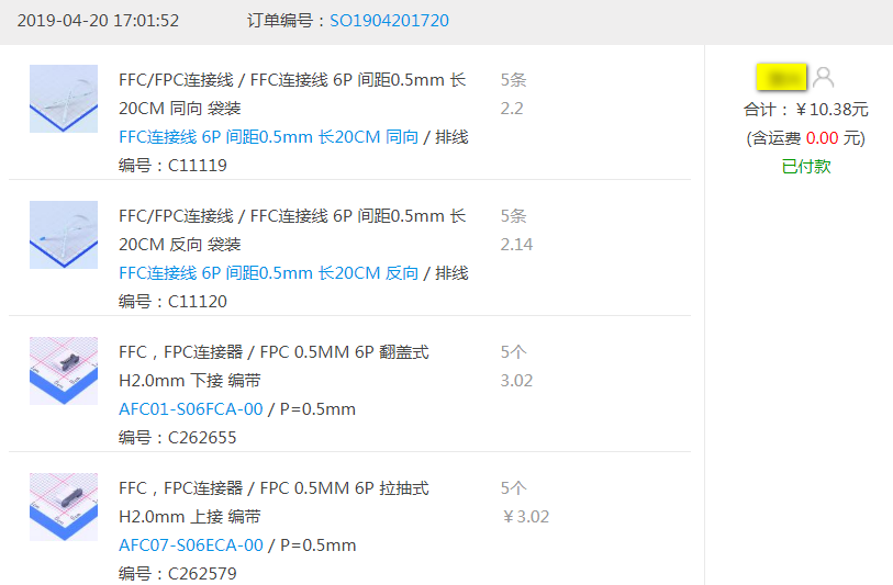

估计没什么性能了,我找找看有没有40p的1280x800, 嗯,在晕哥帮助下,把触摸搞通了,目前的反了线序,做新板就扫除所有bug,
楼主 #49 2019-04-20 17:09:45
已发帖子: 9,426
zhenfanhei 说:
我什么忙都没帮到, 倒是拖了后腿.

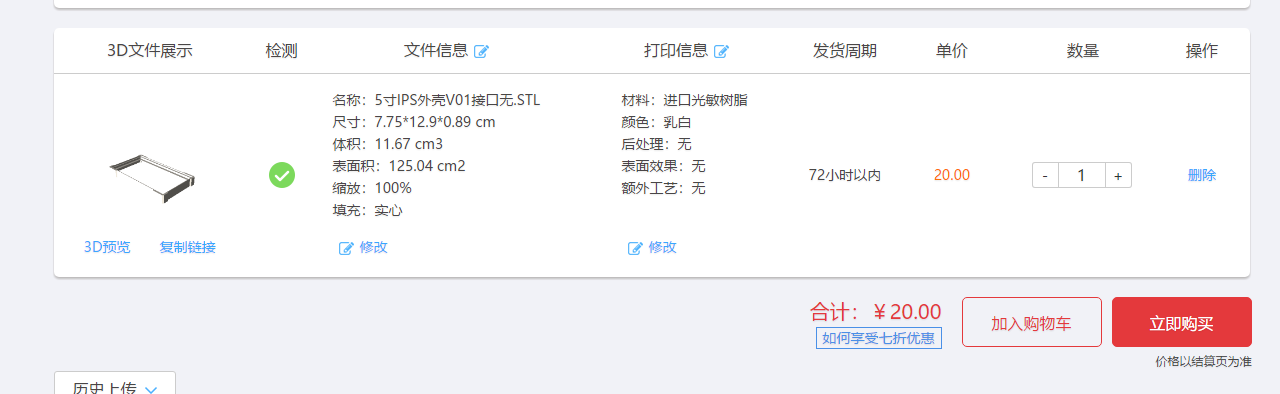

立创下单了, 希望飞线解决触摸屏问题。
10块钱包顺丰, 想知道立创怎么赚钱的?

驱动啦, 37楼 8"   9.7"都驱动起来了,触摸还没弄,一个FT5306 ,一个FT5506

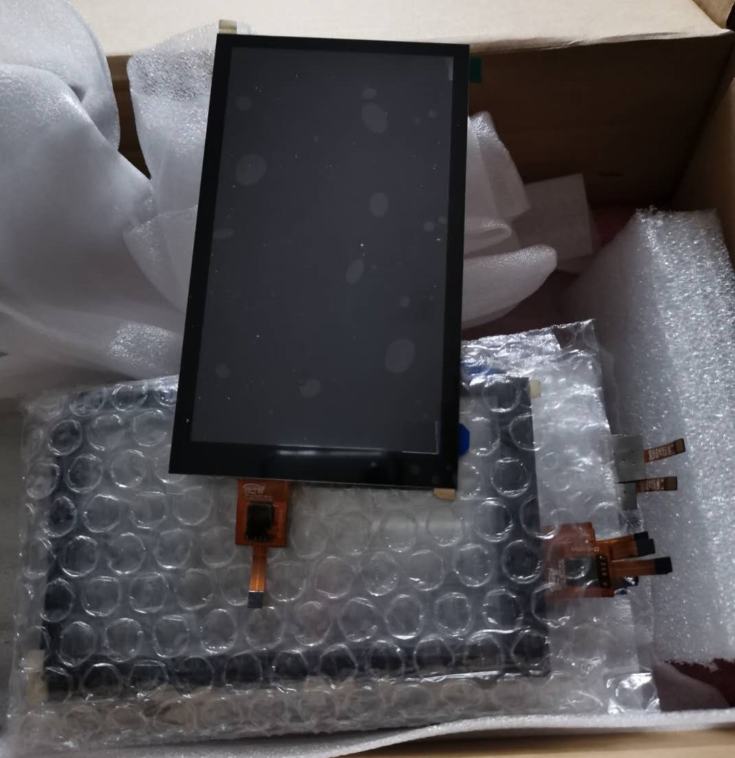

新的3.3V的电容屏到了,也是FP6336的,驱动不用动,但线序变了,要新底板上用
#62 2019-04-21 13:25:59
arychen
注册时间: 2019-04-06
已发帖子: 275
积分: 250.5
这种屏多少钱啊
zhenfanhei 说:
https://whycan.cn/files/members/428/S3_V015IPS_20190421-1017.jpg
https://whycan.cn/files/members/428/S3_V015IPS_20190421-1018.jpg

这种屏40多,阶梯价,起订500片,更高清的如540x960  1280x720是MIPI的了,价格会高点

10.1  1280x800的LVDS屏到了,稍晚点下看效果,这屏就还没找电容触摸,有一个零售的70块,很贵
#67 2019-04-21 18:00:14
zhenfanhei
注册时间: 2018-01-18
已发帖子: 326
积分: 246
10.1的 1280x800点起来了,不过由于底板HSYNC, VSYNC反的bug, 造成 lvds_d3p d3n是反的,因而会绿屏,9.7寸正常是6bit屏,8寸也是8bit屏,所以也是绿屏,确认了
跑df_andi    降到25~26 FPS了,对于一些静态界面来说,应该没问题

在店主的耐心教导之下, 终于搞定 FT5336 电容触摸屏:
1. 店主建议修改电阻:
R15  --> 1.5K
R16  --> 1.5K
R29 --> 3.3K
我实际修改:
R15  --> 1.2K
R16  --> 1.2K
R29 --> 3.7K
2. 断开 R23 电阻, R21与R23的交叉点飞线到核心板的 PWM0(PB4), 这样FT5336的中断脚就是 EINT4, 复位脚是 PE23.
3. dts 修改:
&i2c0 {
        ft6x06@38 {
                compatible = "focaltech,ft6236";
                reg = <0x38>;
                interrupt-parent = <&pio>;
                interrupts = <1 4 IRQ_TYPE_EDGE_FALLING>;
                reset-gpios = <&pio 4 23 GPIO_ACTIVE_LOW>;
                touchscreen-size-x = <480>;
                touchscreen-size-y = <854>;
                touchscreen-inverted-x;
                touchscreen-swapped-x-y;
4. 驱动添加:
CONFIG_TOUCHSCREEN_EDT_FT5X06=y
5. Linux 启动 log 信息:
[    1.161482] i2c /dev entries driver
[    1.494509] input: EP0110M09 as /devices/platform/soc/1c2ac00.i2c/i2c-0/0-0038/input/input1

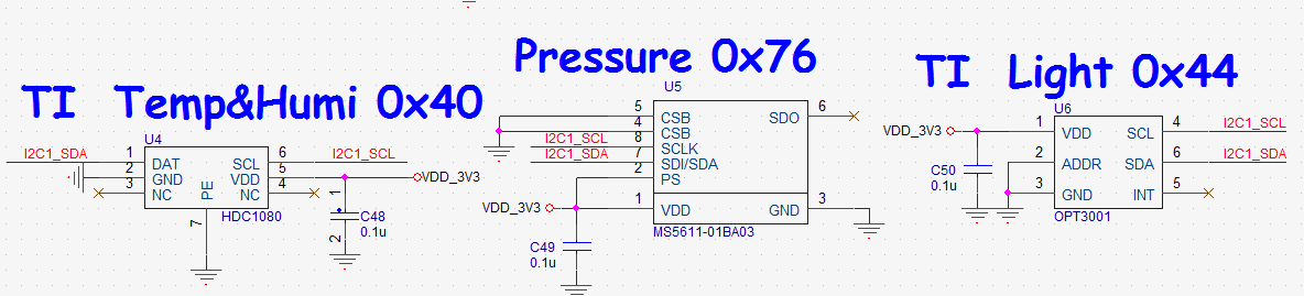

积分: 246
改了下布局,加个温湿度传感器,加个加速传感器上去吧,还有什么可加的?大家可提一下, 有群友提及弄个4G模块,这个想了想,地方小放不上,再者4G的电流也挺大,要个3A的DC/DC+大点的电容,还是放不下,而且S3只有一个USB,再扩也只能弄个HUB,这样USB Device就不能弄了,所以不放了就,毕竟这个是测试板,不是产品板来的。
     加了4个定位孔,方便配合以后其它大板,板载0.5W喇叭还是没舍得去掉,主板启动,按键音,放电影拷机什么的,出声音挺不错的.
最近编辑记录 zhenfanhei (2019-04-22 16:12:22)
#79 2019-04-23 10:18:41
zhenfanhei
注册时间: 2018-01-18
已发帖子: 326
积分: 246
新底板已经修改好,增加了3个I2C的传感器,分别是温湿度传感器,高分辨率气压传感器,光照传感器,需要的朋友可先说明是否要贴上去,
PCB预览图,立创助手生成的,做的是黑色的

折腾了一天,1年前win10升级导致3D用不了,今天3D终于装上去了,但死活只能软件图形加速,用硬件一画就崩,慢点就慢点,不死就行了,终于边画边搜,前壳基本差不多了,要改也方便,总比CAD画3D图强太多了,见图
最近编辑记录 zhenfanhei (2019-04-26 01:48:40)
#85 2019-04-26 01:46:33
zhenfanhei
注册时间: 2018-01-18
已发帖子: 326
积分: 246
还有背面,螺丝固定PCB板,各接口和壳的匹配还是个大工程(对我来说),明天继续
想要源文件的同学等我画完工了会上传,拿去3D打印吧,这个有机会如果开模,壳子就便宜了
以前热熔的3D打印机打过2次,效果不行,就没用了,不知道光固化的效果如何,有用过此机的同学可告诉一声,如果实用倒可买台试试
最近编辑记录 zhenfanhei (2019-04-26 01:54:01)

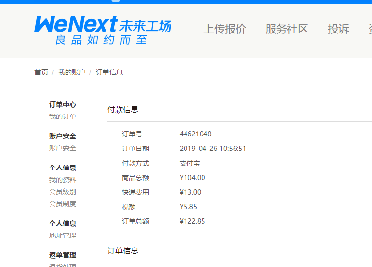

大家谁知道有什么在线3D打印的,又快价格又好的,这个前壳比较便宜,只要20,在魔猴网,但要3天,而且北京发货,又得1,2天
找了另一家,深圳的未来工厂,只要13元一个
最近编辑记录 zhenfanhei (2019-04-26 11:01:10)

改了单,16元一个,24小时发货的,加了3元一个,挺好的,我也是直接网上搜,第一页几个都上传了下,y

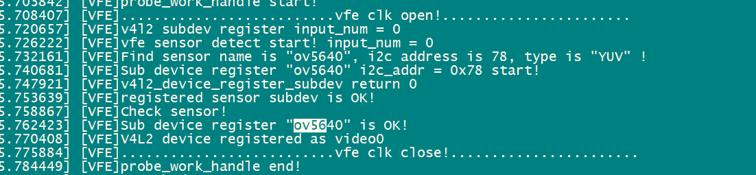

linux 3.4 的ov5640 DVP接口的已通,MIPI还没通,新底板到,外壳明天到,另外弄了5种不同的喷漆,到时候看看效果

6个外壳到了,定了5种喷漆,到了喷上看下效果如何,外壳还可以,不知道淘宝上的几千块的光固化机能打出这种程度的外壳,如果可以,倒基本能实用了

进展神速啊,喷漆效果如何,能不能印logo?
#96 2019-04-28 10:47:27
zhenfanhei
注册时间: 2018-01-18
已发帖子: 326
积分: 246
@晕哥, 喷漆还没到,定了5种颜色,呵呵,到时候每样喷一个看看,
未来工厂喷漆,报价是一个68,果断自己买漆喷,不过说是喷了还要打磨,才能光亮
logo简单,做个丝印网即可
结构文件上传,大家可去打印了
5IPSV01.rar

五一给A33做个5寸的底板出来,配上安卓/linux,带电池,也基本能做个手持了,现在主要是网卡太高了,摄像头又太矮,后壳不好做,
#99 2019-04-29 18:32:51
sy373466062
注册时间: 2018-11-12
已发帖子: 130
积分: 111
zhenfanhei 说:
https://whycan.cn/files/members/428/CORE_A33_V035IPS.jpg
带上屏幕摄像头,这个得用多大的电池?  续航不了多久吧?

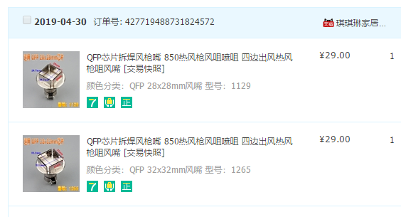

zhenfanhei
注册时间: 2018-01-18
已发帖子: 326
积分: 246
邮票孔拆焊风嘴不用定制,直接有现成的,刚好gk7102   S3两种核心板可用,到了试一下

#113 2019-04-30 16:43:50
zhenfanhei 说:
https://whycan.cn/files/members/428/none.png
还有这种玩意, 真是涨见识了。。。

#117 2019-05-05 14:41:49
zhenfanhei
注册时间: 2018-01-18
已发帖子: 326
积分: 246
效果尚可吧
楼主 #118 2019-05-05 15:05:20
已发帖子: 9,426

注册时间: 2018-01-18
已发帖子: 326
积分: 246
@mokemars,大神客气,改的外壳已到,电容屏用孰泰测试板搞清楚了输出,X-y,  x , y 全要反一下就行了,周末准备好,到时候发一套你,发一套晕哥

昨天改了f1c100s的核心板,可放在现在5寸IPS的底板上,和S3的核心板兼容,已做板,f1c100s在搞起案子,到时候用起来

为何有窗口了没视频显示数据呢
测试ov5640的 pixel-clk vsync hsync都已经输出到cpu了,
发现是一直挂在   VIDIOC_QUERYBUF  操作上,没有获得图像数据,点解呢,不过ov5640的pixel_clk输出频率比较高,60多MHz
[root@/opt]# ./camera_test -d /dev/video0 -iw 640 -ih 480 -ow 320 -oh 240 -ot 0
-ol 0 -f YU12
/dev/fb0 xres=480 yres=854 bits=32 line_length=1920
cap.driver          :"sun6i-video"
cap.card            :"sun6i-csi"
cap.bus_info        :"platform:csi"
cap.version         :5.1.0
cap.capabilities    :0x84200001 [V4L2_CAP_VIDEO_CAPTURE,V4L2_CAP_STREAMING,]
Support format:
1.8-bit Bayer BGBG/GRGR
2.8-bit Bayer GBGB/RGRG
3.8-bit Bayer GRGR/BGBG
4.8-bit Bayer RGRG/GBGB
5.10-bit Bayer BGBG/GRGR
6.10-bit Bayer GBGB/RGRG
7.10-bit Bayer GRGR/BGBG
8.10-bit Bayer RGRG/GBGB
9.12-bit Bayer BGBG/GRGR
10.12-bit Bayer GBGB/RGRG
11.12-bit Bayer GRGR/BGBG
12.12-bit Bayer RGRG/GBGB
13.YUYV 4:2:2
14.YVYU 4:2:2
15.UYVY 4:2:2
16.VYUY 4:2:2
17.YUV 4:2:0 (16x16 Macroblocks)
18.Y/CbCr 4:2:0
19.Y/CrCb 4:2:0
20.Planar YUV 4:2:0
21.Planar YVU 4:2:0
22.Y/CbCr 4:2:2
23.Y/CrCb 4:2:2
24.Planar YUV 4:2:2
25.16-bit RGB 5-6-5
26.16-bit RGB 5-6-5 BE
27.JFIF JPEG
VIDIOC_CROPCAP error!
Allocated v4l_buf 0 at 0xb6afa000 len:460800
Allocated v4l_buf 1 at 0xb6a89000 len:460800
Allocated v4l_buf 2 at 0xb6a18000 len:460800
VIDIOC_QBUF OK
VIDIOC_STREAMON OK
Width = 640
Height = 480
Image size = 460800
pixelformat = YU12
malloc YUVBuf success at 0xb69a7008 len:460800
start time = 4918 s, 613957 us

@晕哥小弟,现在OV5640已经正常,不过速度很快,pixel_clk 有60多MHz,信号都已经到了csi了,就是没办法取得图像数据,
如果是怀疑DVP/MIPI的数据问题,我也订了OV2640和OV7670,到了再测试下
     csi1: csi@1cb4000 {
            compatible = "allwinner,sun8i-v3s-csi";
            reg = <0x01cb4000 0x1000>;
            interrupts = <GIC_SPI 84 IRQ_TYPE_LEVEL_HIGH>;
            clocks = <&ccu CLK_BUS_CSI>,
                    <&ccu CLK_CSI1_SCLK>,
                    <&ccu CLK_DRAM_CSI>;
            clock-names = "bus", "mod", "ram";
            resets = <&ccu RST_BUS_CSI>;
            status = "disabled";
&csi1 {
    pinctrl-names = "default";
    pinctrl-0 = <&csi1_clk &csi1_8bit>;
    port {
        csi1_ep: endpoint {
                remote-endpoint = <&ov5640_0>;
                hsync-active = <0>;
                vsync-active = <0>;
                bus-width = <8>;
            pclk-sample = <1>;
&i2c1 {
        pinctrl-0 = <&i2c1_pins>;
    ov5640: camera@3c {
        compatible = "ovti,ov5640";
        reg = <0x3c>;
        pinctrl-0 = <&csi1_mclk>;
        clocks = <&ccu CLK_CSI1_MCLK>;
        clock-names = "xclk";
        assigned-clocks = <&ccu CLK_CSI1_MCLK>;
        assigned-clock-rates = <24000000>;
    powerdown-gpios = <&pio 4 13 GPIO_ACTIVE_HIGH>;    /* PE13 */
    reset-gpios = <&pio 4 12 GPIO_ACTIVE_LOW>;            /* PE12 */
        port {
            ov5640_0: endpoint {
                remote-endpoint = <&csi1_ep>;
                data-shift = <2>;
                bus-width = <8>;
                hsync-active = <0>;
                vsync-active = <0>;
                pclk-sample = <1>;
&pio {
    csi1_8bit: csi1-8bit@0 {
           pins      = "PE4","PE5","PE6","PE7","PE8","PE9","PE10","PE11";
           bias-disable;
           function = "csi";
    csi1_clk: csi1-clk@0 {
            pins = "PE0","PE2","PE3";
            bias-disable;
            function = "csi";
  csi1_mclk: csi1-mclk@0 {
            pins = "PE1";
            bias-disable;
            function = "csi";
最近编辑记录 zhenfanhei (2019-05-15 19:19:01)

怎么调用这个DEMO啊。要自己编译么。
#175 2019-07-12 14:41:29
zhenfanhei
注册时间: 2018-01-18
已发帖子: 326
积分: 246
不用啊,sdl编译直接就用了,用buildroot解决你大部分烦恼
#176 2019-07-12 14:44:22
zhenfanhei
注册时间: 2018-01-18
已发帖子: 326
积分: 246
哦,说错了,是directfb的应该,毕竟df开头
不过那个不是重点,重点是能驱动大点的屏,还能跑得欢的片子就是好片子
最近编辑记录 zhenfanhei (2019-07-12 14:45:19)
楼主 #177 2019-07-12 14:58:42
已发帖子: 9,426
avrman 说:
zhenfanhei 说:
dl_andi ?  sdl的企鹅,200只,
怎么调用这个DEMO啊。要自己编译么。
buildroot 里面开启 directfb 和 BR2_PACKAGE_DIRECTFB_EXAMPLES_ANDI
就应该可以了,
我没有测试, 你可以先试一试。

@jonsmirl, ok,取一块核心模块上的wifi下来,引出pcm的4个引脚,对吧,这个操作比较精密,wifi BGA是0.4mm pitch, 我试试,若成功,用4pin  xh2.54 引出,怎样?

也许胶水4针2.54到板和焊接跳线到位?
将来,模块上似乎还有4针微型JST的空间。 角落看起来很空。

再仔细考虑下,尽量让常用的引出到核心模块周边引脚,少用的用个微型插座

S3是低成本系列,使用B2B连接器成本上划不来, 还是继续使用邮票孔方式来,PCM的4个引脚新板会引到原来模拟音频的Line In/Line Out那儿

它不适用于在S3和BCM芯片旁边的核心上安装micro-JST? 不要改变底板

像这样的4P连接器是否适合核心上的S3和BCM芯片?
