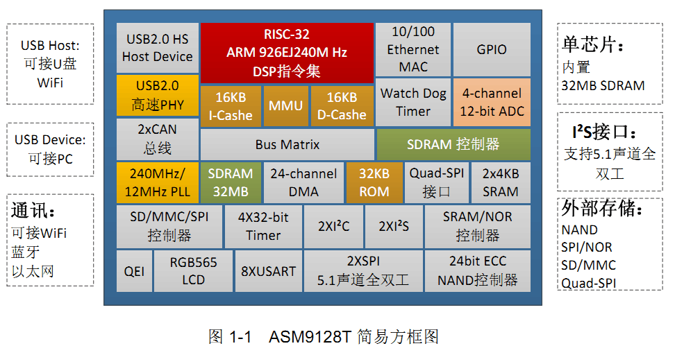

方框图:
简化版手册下载: ASM9128T.pdf

RISC-32 处理器是通用微处理器 RISC 家族中的一员。RISC-32 属于 5TEJ 版 RISC-32
架构,针对的是多任务应用,包括全储存器管理,高性能,小核心尺寸和低功耗都是其重要
的特点。RISC-32 处理器支持 32 位 RISC-32 和 16 位 THUMB 指令集,使得用户能在高
性能和高代码密度上取得平衡。 支持 8 位 Java 指令集并且包括 Java 字节代码有效执行的
功能部件,提供和 JIT(Just-In-Time 编译器)相似的 Java 性能,这些性能为下一代 Java
无线和嵌入式的设备提供了有力支持。为了提高 DSP 性能,还包含了一个增强的乘法器设
计。RISC-32处理器支持 RISC 调试架构,包括对辅助硬件和软件调试的逻辑。
官方宣称用 RISC-32内核,其实这不就是一个ARM9内核嘛, 开发工具都是用ADS.
难道是指令集兼容,内核改改???
