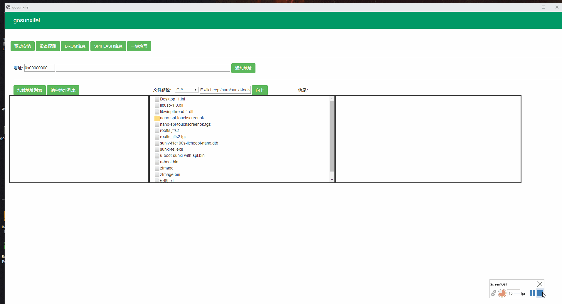

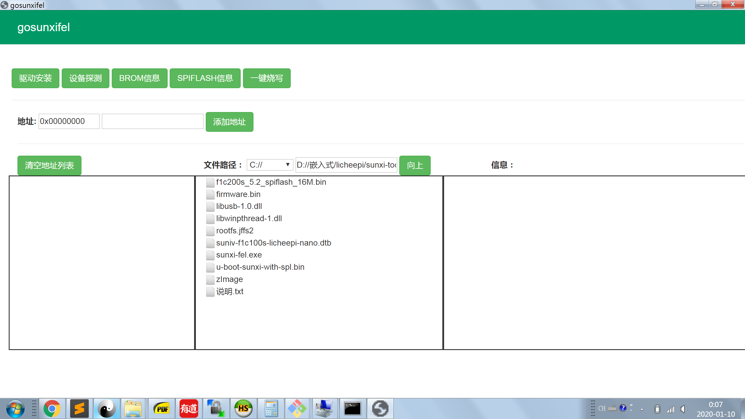

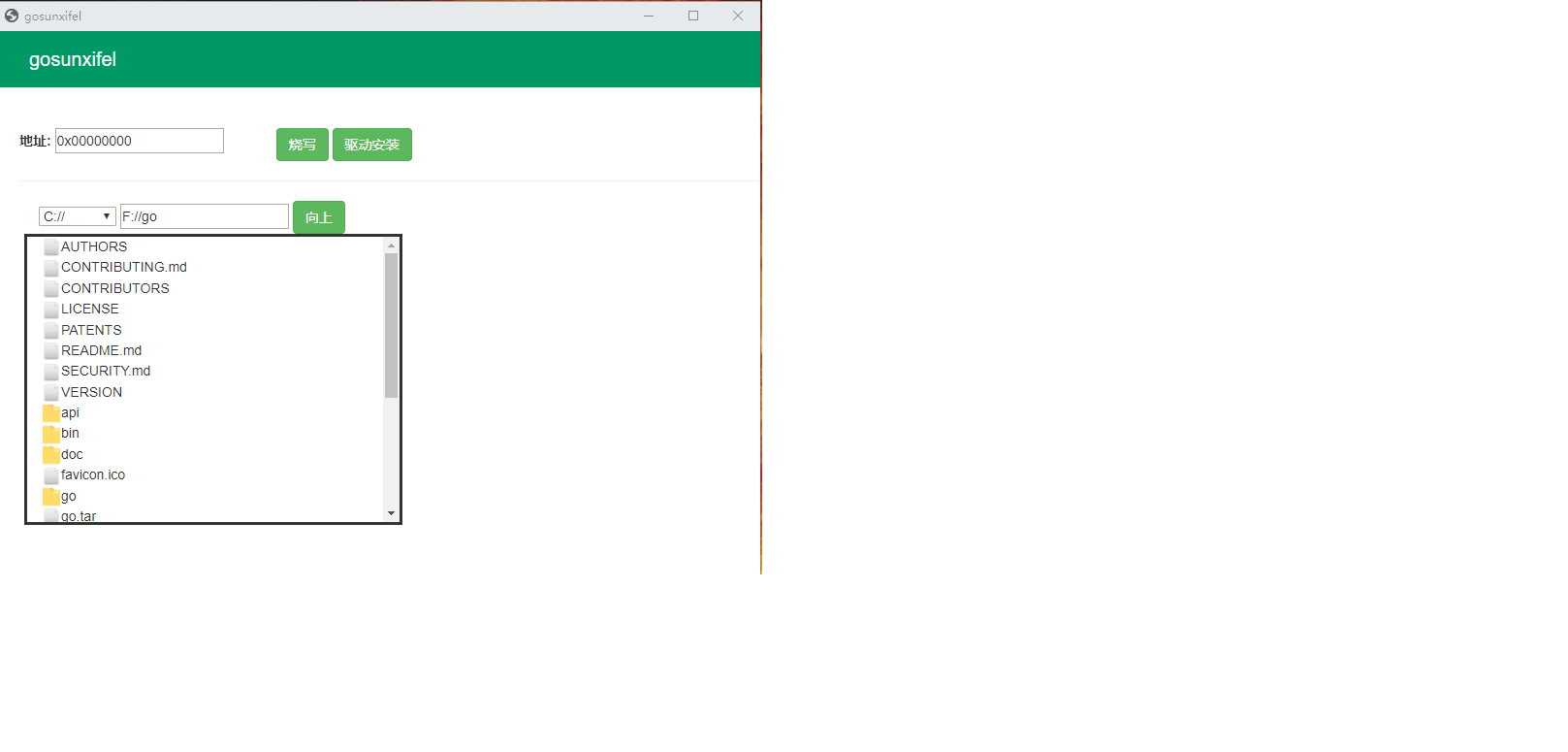

f1c100s/200s图形化烧录工具
花了点时间用go+h5把sunxi-tools打包成图形化操作的,比cmd命令方便点。
https://github.com/kekemuyu/gosunxifel

楼主 #3 2020-01-09 14:40:38
已发帖子: 845
积分: 721
Re: f1c100s/200s图形化烧录工具
区分地址段烧录稍后会加上

楼主 #12 2020-01-10 00:10:08
已发帖子: 845
积分: 721
功能越来越多

楼主 #14 2020-01-10 13:24:56
已发帖子: 845
积分: 721
功能基本做完了,执行文件已经打包到github。支持多地址烧写,任意定义多个地址段,不设上限。
