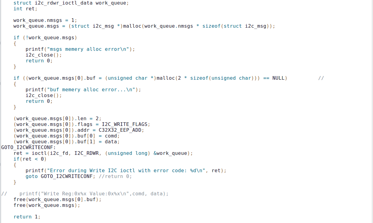

本人想起程式中交替 I2C clock frequency 400kHz <> 1000kHz, 但是只搵了單一更改 clock frequency 方法 drivers/i2c/busses/i2c=sunxi.h "SUNXI_TWI_SPEED_400K (400000) -> SUNXI_TWI_SPEED_1000K (1000000)".  請問有冇方法起程式更改到?
我是用這方式寫I2C
#11 2019-07-31 12:22:00
Re: 请教两个Linux应用层操作i2c的问题
程序运行中,动态修改 i2c 的频率对吧?
不知道标准驱动有没有这个接口,
如果没有在 ioctl 驱动中添加一个修改频率的命令就可以了
#12 2019-08-01 13:54:02
augyy
注册时间: 2019-01-29
已发帖子: 46
积分: 46
想請教什麼在 ioctl 驱动中添加一个修改频率的命令?
