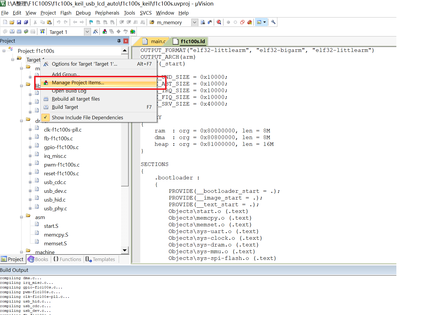

F1C100S的Keil裸机USB+LCD+PWM+GPIO工程搞定,修复GNU工具链BUG

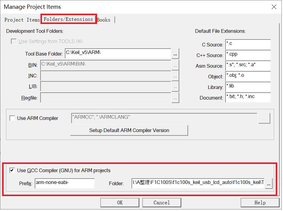

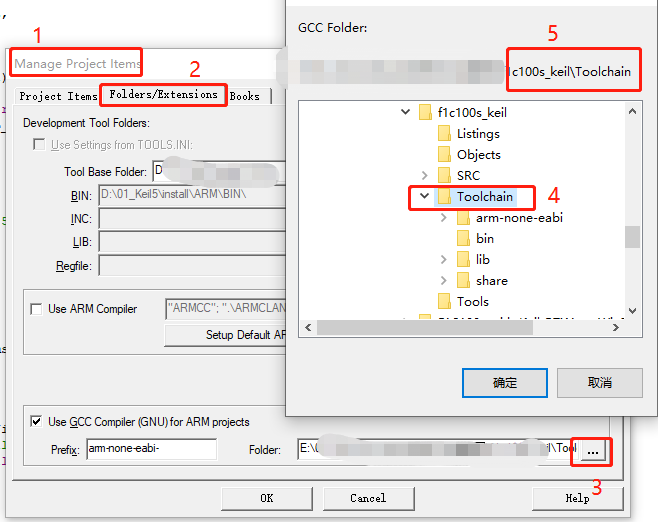

之前晕哥遇到的问题现在解决了,问题溯源:KEIL可以使用 GNU 工具链,但是只能使用指定那些工具链,不是所有的GNU工具链都可以用
感谢达克罗德提供的F1C100S裸机编译工程:
F1C100S裸奔framebuffer+PWM+GPIO驱动
F1C100S裸机usb工程(支持hid和cdc类)

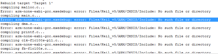

我尝试建立Keil下的F1C100S裸机工程,也遇到了和晕哥一样的问题,GNU工具链在链接的时候出错,最后用C#写了一个中间件解决了这个bug,程序依赖 .Net4.0,同时完善各种脚本,实现了编译结束自动生成bin文件以及使用mksuni打补丁操作,最终的bin文件可以直接烧录到spi-flash运行,也可以烧录到dram运行。
C#写的中间件,修改了下传入GCC的参数,然后用新参数调用gcc.exedebug

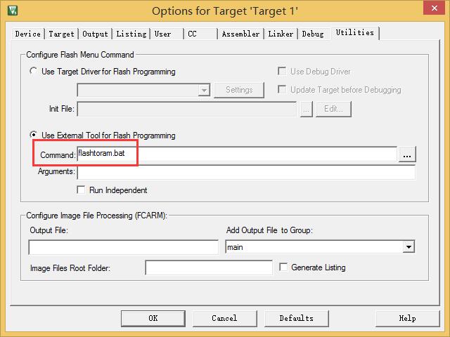

为方便下载调试,不用每次都短接,默认下载到ram,可以自修改下载脚本为 "flashtospi.bat",下载到spi-flash
下载脚本修改位置
工程目录下已包含修复的工具链以及烧录程序,不出意外直接打开工程即可以编译下载。
编译链接下载一气呵成。
Keil裸机工程下载:f1c100s_keil.rar
如有其它bug欢迎改正。

	cmd.StartInfo.FileName = AppDomain.CurrentDomain.BaseDirectory +"arm-none-eabi-gcc.exedebug";

我重新设定了GCC设定为:...f1c100s_keil\Toolchain\; 然后编译通过

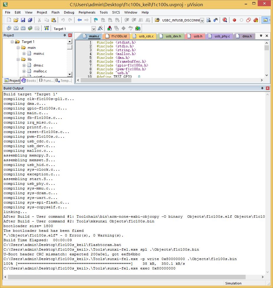

点下载时,出现一个检验失败。
compiling sys-copyself.c...
linking...
After Build - User command #1: Toolchain\bin\arm-none-eabi-objcopy -O binary Objects\f1c100s.elf Objects\f1c100s.bin
After Build - User command #2: Tools\mksunxi Objects\f1c100s.bin
".\Objects\f1c100s.elf" - 0 Error(s), 0 Warning(s).
Build Time Elapsed: 00:00:12
flashtoram.bat
D:\ARM9\f1c100s_mdk\f1c100s_keil>.\Tools\sunxi-fel.exe spl .\Objects\f1c100s.bin
SPL: checksum check failed
D:\ARM9\f1c100s_mdk\f1c100s_keil>.\Tools\sunxi-fel.exe -p write 0x80000000 .\Objects\f1c100s.bin
100% [================================================] 42 kB, 207.9 kB/s
D:\ARM9\f1c100s_mdk\f1c100s_keil>.\Tools\sunxi-fel.exe exec 0x80000000
#12 2020-02-04 22:20:08
点下载时,出现一个检验失败。
linking...
flashtoram.bat
检查这条命令的执行情况。

mksunxi.exe 不能运行,好像和这个动态库有关msvcr120d.dll

After Build Run #2 Tools\mksunxi Objects\@L.bin
试过,删除bin后,重新成功生成f1c100s.bin文件。

奇怪了,我keil是5.24版本, 出现了编译器无法执行的问题?
compiling main.c...
*** Error: Failed to execute 'arm-none-eabi-gcc'
compiling printf.c...
compiling gpio-f1c100s.c...
compiling malloc.c...

我编译工具改为了绝对路径: ..\f1c100s_keil\Toolchain\
然后编译成功。 但对bin文件“打包”失败。

我仔细看了 “KEIL可以使用 GNU 工具链,但是只能使用指定那些工具链,不是所有的GNU工具链都可以用” 的说明,感谢里面的贴图指南。我系统的gcc编译器所在的路径错误了。 (历史的原因,存在了一个垃圾路径,欺骗了keil )

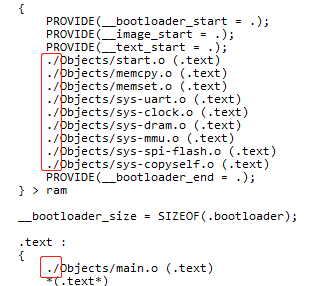

linking...
Objects\start.o: In function `_start':
(.text+0x0): multiple definition of `_start'
./objects/start.o:(.text+0x0): first defined here
Objects\start.o: In function `return_to_fel':
D:\EmbeddedPrjs\f1c100s_keil/SRC/machine/start.S:197: multiple definition of `return_to_fel'
./objects/start.o:D:\EmbeddedPrjs\f1c100s_keil/SRC/machine/start.S:197: first defined here
Objects\memcpy.o: In function `memcpy':
D:\EmbeddedPrjs\f1c100s_keil/SRC/arch/arm32/lib/memcpy.S:12: multiple definition of `memcpy'
./objects/memcpy.o:D:\EmbeddedPrjs\f1c100s_keil/SRC/arch/arm32/lib/memcpy.S:12: first defined here
Objects\memset.o: In function `memset':
D:\EmbeddedPrjs\f1c100s_keil/SRC/arch/arm32/lib/memset.S:11: multiple definition of `memset'
./objects/memset.o:D:\EmbeddedPrjs\f1c100s_keil/SRC/arch/arm32/lib/memset.S:11: first defined here
Objects\sys-uart.o: In function `read32':
D:\EmbeddedPrjs\f1c100s_keil/./SRC/machine/include/io.h:22: multiple definition of `sys_uart_init'
./objects/sys-uart.o:D:\EmbeddedPrjs\f1c100s_keil/./SRC/machine/include/io.h:22: first defined here
D:\EmbeddedPrjs\f1c100s_keil/./SRC/machine/include/io.h:22: multiple definition of `sys_uart_putc'
Objects\sys-clock.o: In function `write32':
D:\EmbeddedPrjs\f1c100s_keil/./SRC/machine/include/io.h:42: multiple definition of `sys_clock_init'
./objects/sys-clock.o:D:\EmbeddedPrjs\f1c100s_keil/./SRC/machine/include/io.h:42: first defined here
Objects\sys-dram.o: In function `sys_dram_init':
D:\EmbeddedPrjs\f1c100s_keil/SRC/machine/sys-dram.c:485: multiple definition of `sys_dram_init'
./objects/sys-dram.o:D:\EmbeddedPrjs\f1c100s_keil/SRC/machine/sys-dram.c:485: first defined here
Objects\sys-mmu.o: In function `sys_mmu_init':
D:\EmbeddedPrjs\f1c100s_keil/SRC/machine/sys-mmu.c:44: multiple definition of `sys_mmu_init'
./objects/sys-mmu.o:D:\EmbeddedPrjs\f1c100s_keil/SRC/machine/sys-mmu.c:44: first defined here
Objects\sys-spi-flash.o: In function `read32':
D:\EmbeddedPrjs\f1c100s_keil/./SRC/machine/include/io.h:22: multiple definition of `sys_spi_flash_init'
./objects/sys-spi-flash.o:D:\EmbeddedPrjs\f1c100s_keil/./SRC/machine/include/io.h:22: first defined here

注册时间: 2020-01-16
已发帖子: 39
积分: 39
Re: F1C100S的Keil裸机USB+LCD+PWM+GPIO工程搞定,修复GNU工具链BUG
仔细看了1#帖子,包括参考的晕哥的帖子。重要理解了keil 用gcc编译的问题了。
  1. 晕哥指出的Link的问题(我#28楼和这个一样的)
    只要用原始的gcc工具肯定是这个问题。核心原因是参数传递的",要改成' 引号。
  2. 本帖作者给出了解决方案,而且把修改的完整的sdk放到了项目里面的toolchain里面。
大家如果使用,必须要通过Project -->Manager -->Project Items -->Fold Extention 重新设置工具链的路径。
作者的处理方式可以适合可以工作的版本的gcc,做法是
  1. 把原始gcc工具链下的bin\arm-none-eabi-gcc.exe 重名为 arm-none-eabi-gcc.exedebug
  2. 把作者发布的项目下的Toolchain\bin\arm-none-eabi-gcc.exe 复制到原始gcc对应的路径下。
作者的 arm-none-eabi-gcc.exe 是一个壳子把参数修改掉,然后重新调用gcc就解决了 Link的错误。
感谢作者给出了这个巧妙的方法,感谢晕哥发现了这个问题。这样的确为开发构建了一个好的环境。

joyhope
注册时间: 2020-01-16
已发帖子: 39
积分: 39
1# 不是已经给了工程下载吗?

joyhope
注册时间: 2020-01-16
已发帖子: 39
积分: 39
楼主给的下载是完整的,唯一没有告诉使用的人要配置一下toolchain。(这个在他给的参考资料里面提到了)。 #37 只是解释了作者的工具,同样也适用其他的gcc的工具。

Rebuild target 'Target 1'
compiling main.c...
compiling clk-f1c100s-pll.c...
compiling fb-f1c100s.c...
compiling dma.c...
compiling irq_misc.c...
compiling pwm-f1c100s.c...
compiling reset-f1c100s.c...
assembling start.S...
assembling memcpy.S...
assembling memset.S...
compiling usb_cdc.c...
compiling usb_hid.c...
compiling usb_dev.c...
compiling usb_phy.c...
compiling exception.c...
compiling sys-clock.c...
compiling sys-mmu.c...
compiling sys-dram.c...
compiling sys-uart.c...
compiling sys-spi-flash.c...
linking...
Build Time Elapsed:  00:01:11
感觉我编译出来的和楼主的不一样,,,少了boot size

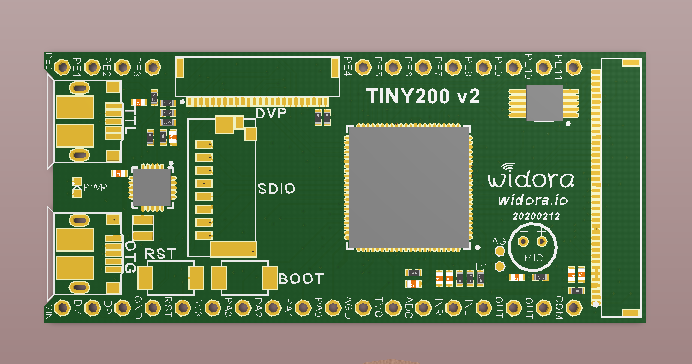

打算支持摄像头吗?TINY200第二版直接预留好了DVP接口

下载了楼主的工程文件,修改好ToolChain路径后编译,出现如下错误,请问大神这是什么原因??
compiling dma.c...
Error: arm-none-eabi-gcc.exedebug: error: Files: No such file or directory
Error: arm-none-eabi-gcc.exedebug: error: (x86)/Keil/ARM/CMSIS/Include: No such file or directory
compiling main.c...
".\Objects\f1c100s.elf" - 42 Error(s), 0 Warning(s).
Target not created.
Build Time Elapsed: 00:00:07
我的开发环境是WIN7 64位系统,Keil安装在D:\Program Files (x86)\Keil中,版本是5.24.2
compiling dma.c...
compiling main.c...
Target not created.
感觉路径配置有问题。

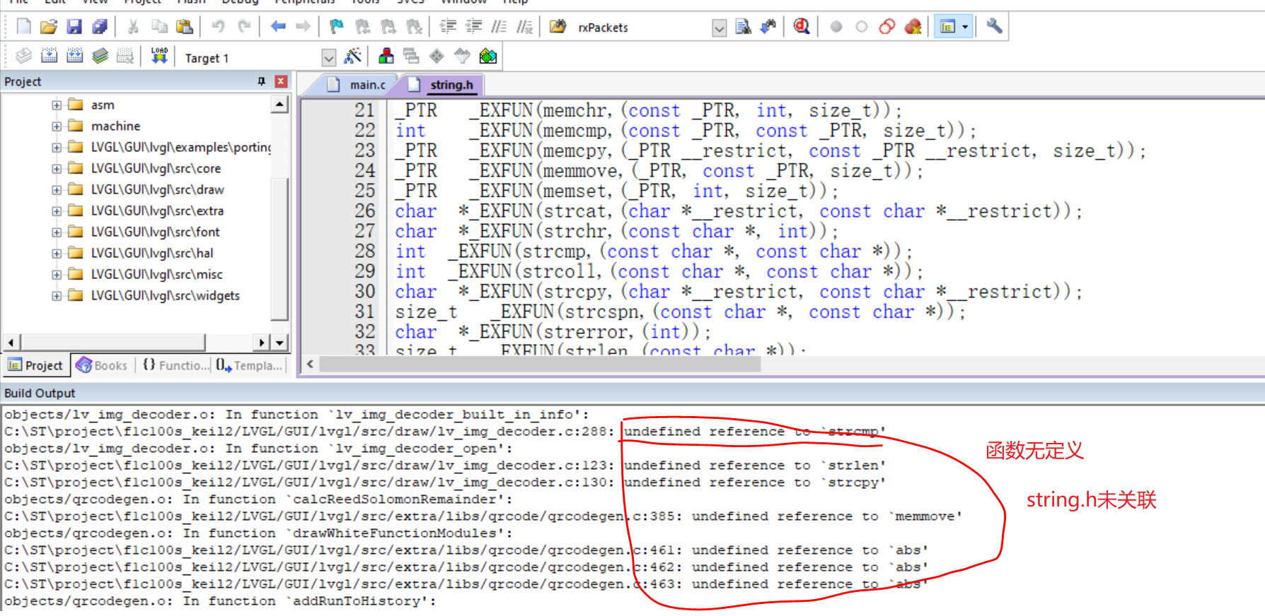

这个GNU...stdio.h里面的功能函数全部要自己实现?还有很多标准函数都是不支持的?移植了一段视觉处理相关算法,纯算法,与硬件无关的也报一堆错,math里的函数也不能用,后来才发现要在设置里启用math库,启用后又报里面的函数__errno未定义,懵了

用了楼主的中间件,怎么跳出这些错误了?
#95 2020-05-15 23:18:28
kq851211
注册时间: 2020-05-01
已发帖子: 49
积分: 34.5
我的keil版本里是没有这些文件。楼主的中间件跟keil的版本挂钩?

发现GNU工具链在链接时候的出错是由于f1c100s.ld文件里的路径有问题,在Objects前加./ 就可以链接成功了

Project -->Manager -->Project Items -->Fold Extention,在该界面右下角的Folder里面输入 .\Toolchain\ 这样随便把工程复制到任何路径都不用重新设置编译路径了
嗯,看了老一会回复半天没理解啥意思,这么一设就什么问题没了。。。
用这个方法编译成功了!
compiling main.c...
arm-none-eabi-gcc.exedebug: error: (x86)/Keil_v4/ARM/CMSIS/Include: No such file or directory
compiling dma.c...
大佬这个什么问题

C:\Work\myWork\F1C200S\f1c100s_keil\f1c100s_keil>.\Tools\sunxi-fel.exe spl .\Objects\f1c100s.bin
U-Boot header CRC mismatch: expected 3104a0e1, got ae275010
C:\Work\myWork\F1C200S\f1c100s_keil\f1c100s_keil>.\Tools\sunxi-fel.exe -p write 0x80000000 .\Objects\f1c100s.bin
100% [================================================] 42 kB, 352.6 kB/s
C:\Work\myWork\F1C200S\f1c100s_keil\f1c100s_keil>.\Tools\sunxi-fel.exe exec 0x80000000
能不能帮我看下是什么问题

下载你的工程后,编译遇到这个问题,是哪里出错了吗
#176 2022-08-06 09:14:19
笔走天下
注册时间: 2021-08-13
已发帖子: 126
积分: 0.5
解决了,这个gcc 编译路径 要重新选择,看图

按照大家的指引,成功编译了楼主提供的裸机工程。但当我导入了LVGL的文件后,出现了一堆和LVGL文件相关的编译错误:
....\f1c100s_keil2/LVGL/GUI/lvgl/src/draw/lv_img_decoder.c:331: undefined reference to `strcmp'
该错误是没有找到<string.h>文件,但该头文件应该已经存在了,因为f1c100s_keil2工程的main里,也调用了该文件。
-- 不知道这个问题如何解决。。。
另外,LVGL的移植的过程,我参考了这个视频:https://www.bilibili.com/video/BV1CG4y157Px/?spm_id_from=333.337.search-card.all.click
