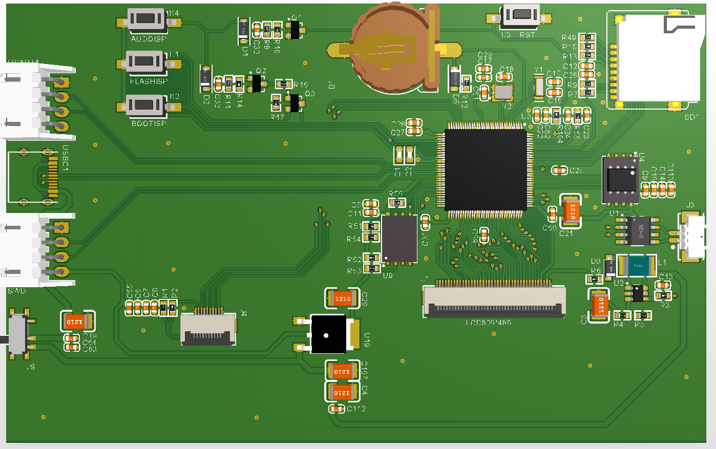

TK499复位和上电
自己用TK499做的板子,下载代码和boot都没问题,就是运行起来完全是靠运气,,按复位键好几次可能其中会有一次能运行起来,,重新上电也是一样,上电后不会运行,然后瞬间关电再开就可以,,有没有人用TK499做过板的,有遇到这些问题吗

#5 2020-01-13 15:09:04
Re: TK499复位和上电
复位上啦电阻,官方板子是没有的,说是内部有上拉了
楼主 #6 2020-01-13 15:38:03
642242855
注册时间: 2019-10-31
已发帖子: 213
积分: 105
Re: TK499复位和上电
达克罗德 说:
都试过了,没焊复位的上拉也是一样,甚至我复位的电容和上拉电阻都没焊 情况也是有时能运行,,总之就是不正常,实在搞不懂,

楼主 #10 2020-03-09 09:40:35
642242855
注册时间: 2019-10-31
已发帖子: 213
积分: 105
Re: TK499复位和上电
问题已解决,可能芯片的抗干扰能力比较弱,开启LCD背光就会这样不开背光就不会,可能背光的升压的高频mos开关信号影响到了,LCD背光电路单独做一个模块也可以了
#11 2020-03-09 11:13:11
Re: TK499复位和上电
背光不要直接共地吧,一般背光芯片是输出+  -的
楼主 #12 2020-03-09 14:20:14
642242855
注册时间: 2019-10-31
已发帖子: 213
积分: 105
Re: TK499复位和上电
现在做的是共地的,下次改板不共地看下
#13 2020-05-11 14:10:34
Gbear
注册时间: 2019-11-15
已发帖子: 34
积分: 53
Re: TK499复位和上电
也可以多增加一些滤波电容试试看
#14 2020-05-11 16:21:25
gimmychen
注册时间: 2020-05-11
Re: TK499复位和上电
有可能是电源不稳,可以测试下电源纹波,还有上电的时候是不是有大的回沟,过冲
#15 2020-05-12 19:52:42
Tiny
注册时间: 2020-03-01
积分: 2.5
Re: TK499复位和上电
电源不稳的概率比较高,STM32我带电插拔其它模块也会死机

#17 2020-06-11 16:56:26
honami520
注册时间: 2020-05-24
Re: TK499复位和上电
背光不都是芯片上电之后,初始化了IO口才输出的吗?复位后背光就默认关闭了啊!这样也能干扰到?
