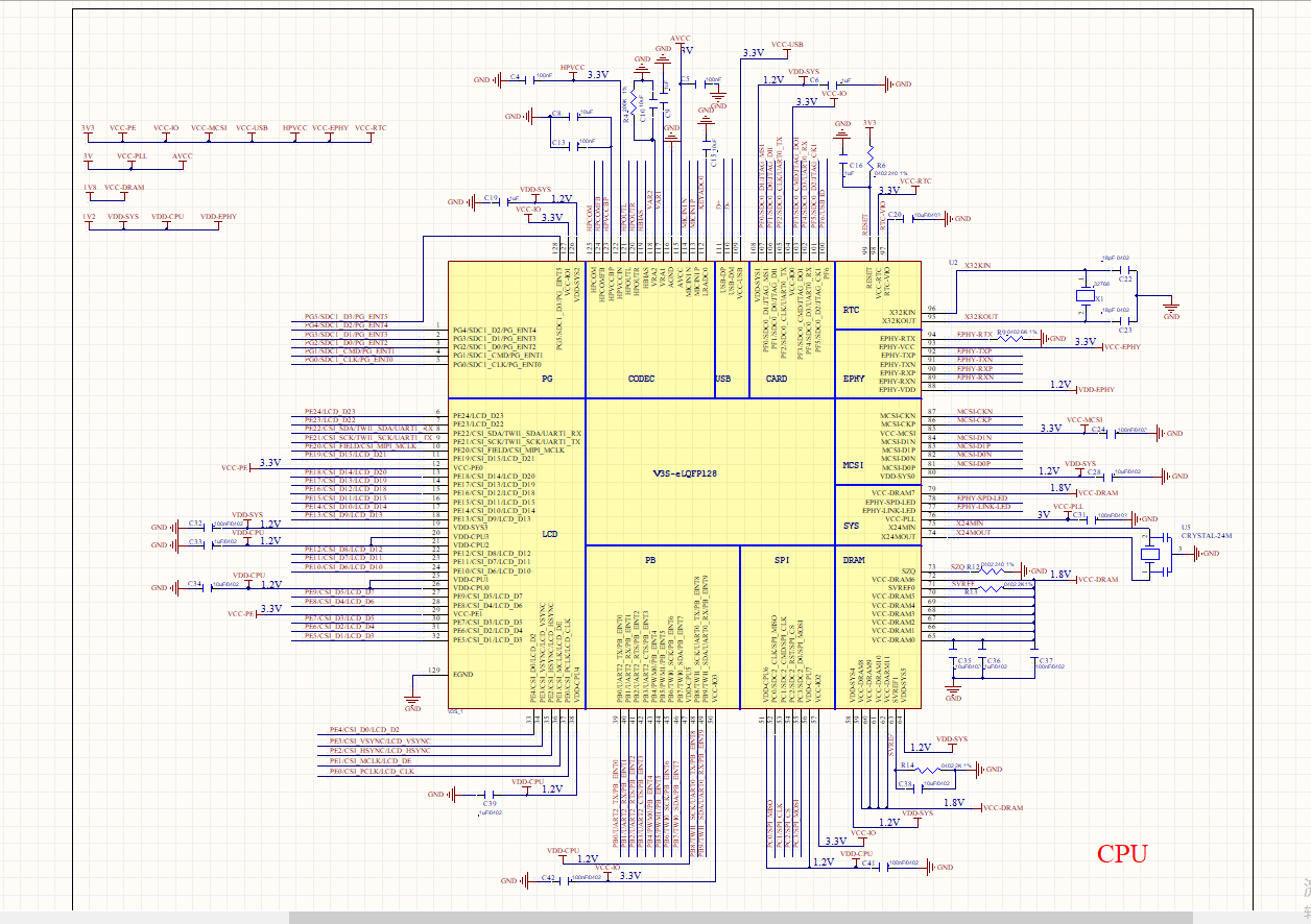

汇报下,今天完成了CPU部分原理图的绘制,顺便想问下,怎么上传截图呀 下次汇报工作就可以上传图片了哈哈 明天计划做SD卡部分和以太网部分,到时候看看吧~

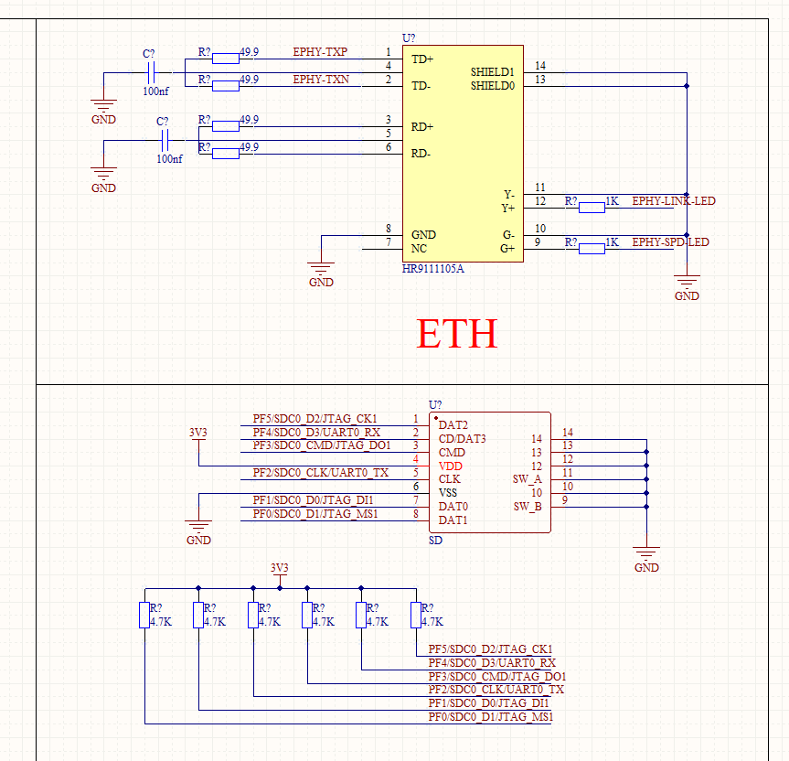

两天的工作成果,以太网和SD卡部分还是挺简单的  就是画封装费时间,麻烦大家帮忙在检查检查哈,有什么问题或者建议在下面跟帖就行啦 我会持续关注的,明天计划绘制SPIFLASH和USB的部分。到时候麻烦大家将继续检查哈。
ps:学会了贴图,把昨天的工作成果,CPU部分也贴了上来。

图片太小了,,看不清,,

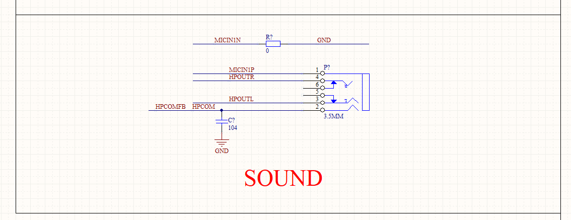

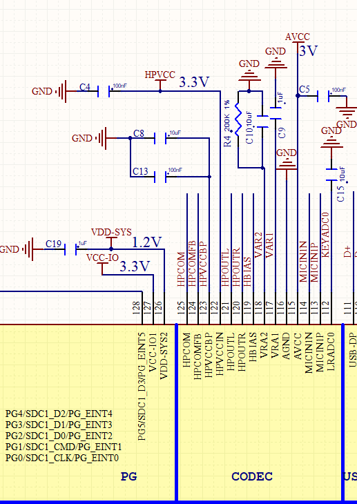

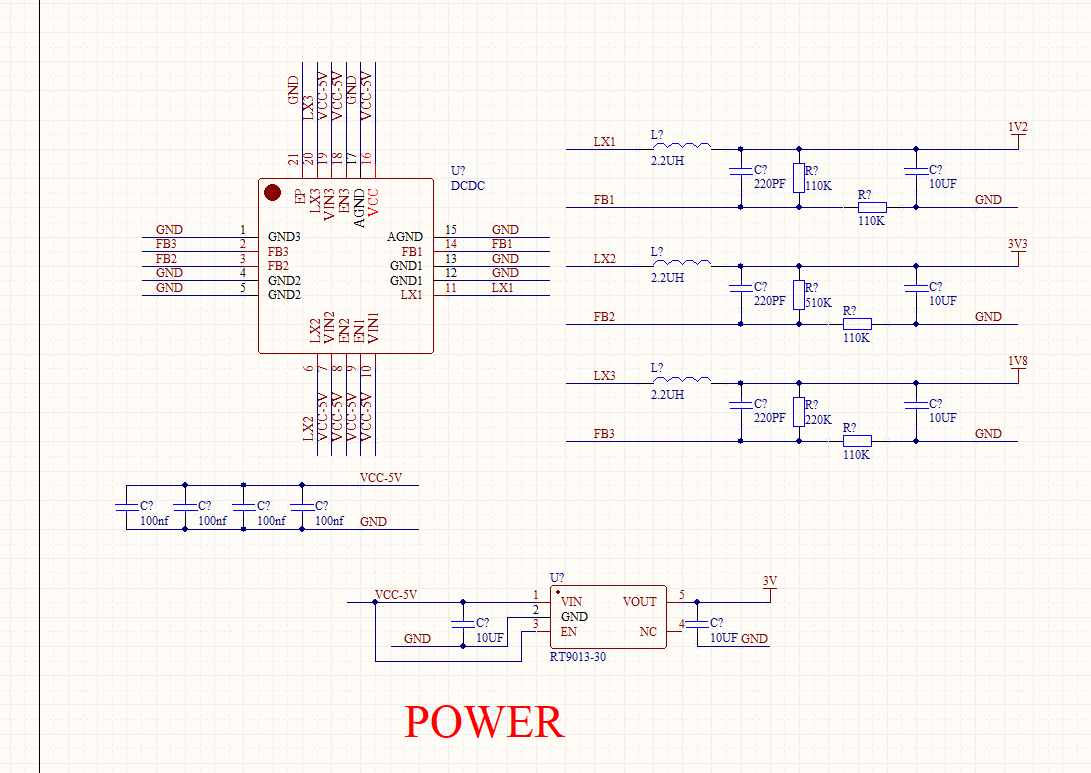

好像CPU的那个截图太小了,下面我把目前的原理图传上来,大家帮忙检查检查,这次音频部分给了个特写,今天搞定电源和音频,但是音频好像有问题,我不知道这几个引脚什么含义,麻烦大家帮忙看看,估计画的是不对的,麦克那块可能会有问题。

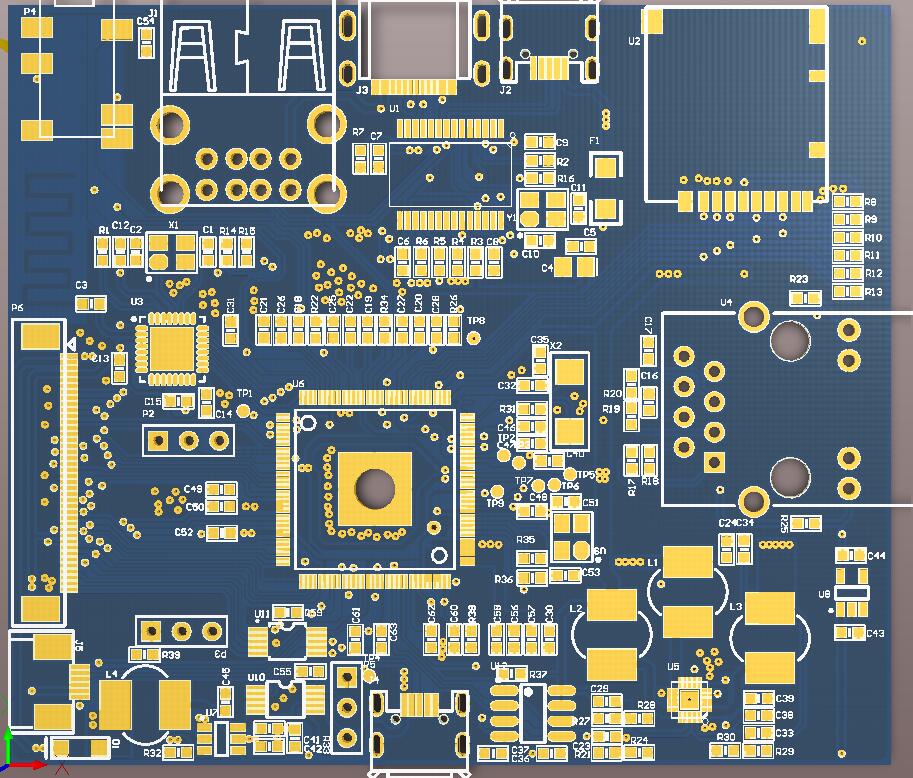

接下来就是拉线啦

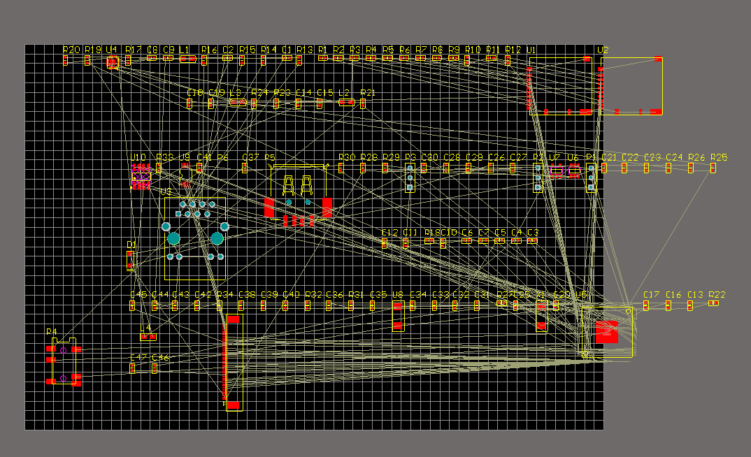

最近比较忙,原理图打算改下,加一个USBhub,转成1*microusb+1*typec+2*USB母,然后拉线,挑战两层板单面贴,下次汇报进度估计一周后,预计进度为元器件布局OK,等待拉线

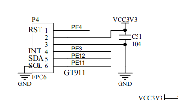

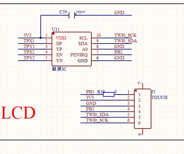

1、建议触摸屏采用通用的40PIN FPC,并带上背光电路。
2、触摸能接个电容屏爽些吧。
楼主 #44 2020-05-13 13:55:46
mysteryli
注册时间: 2020-03-05
已发帖子: 507
积分: 412
Re: DIY一块全志V3S的学习板,尽量引出所有功能(感谢晕哥支持)
xiaoheHLZ 说:
触摸屏得功能貌似没有引出来啊,这个接10寸触摸屏好用吗
staunchheart 说:
2、触摸能接个电容屏爽些吧。
有引出啊,,加了触摸IC的,U11就是,背光电路也有的啊
#45 2020-05-13 14:37:36
staunchheart
注册时间: 2019-12-17
已发帖子: 232
积分: 190
mysteryli 说:
背光电路看到了,是我看得不仔细。
40PIN的哪个是FPC吗?我以为是针脚。。
哪个触摸是电阻屏的NS2009吗?没看到接INT和RST引脚呀。
如果接GT911这类电容屏呢?

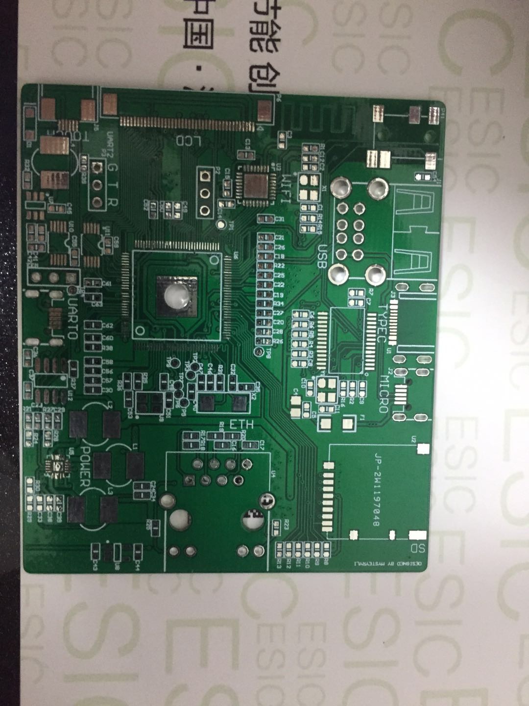

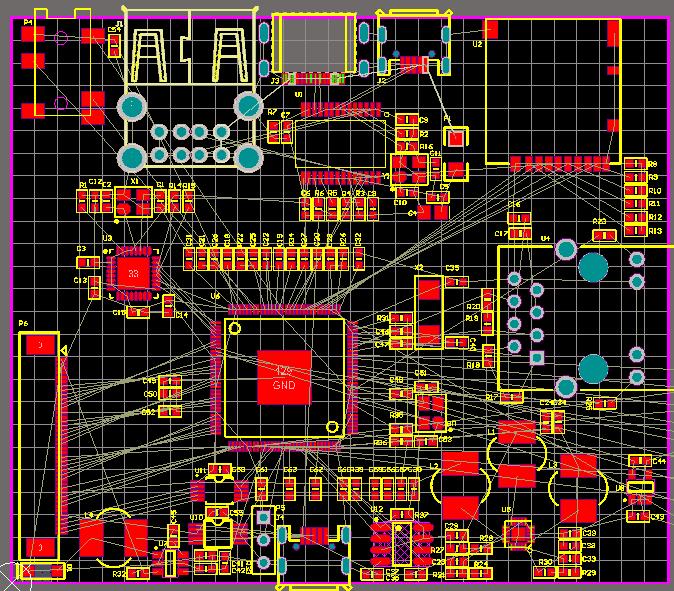

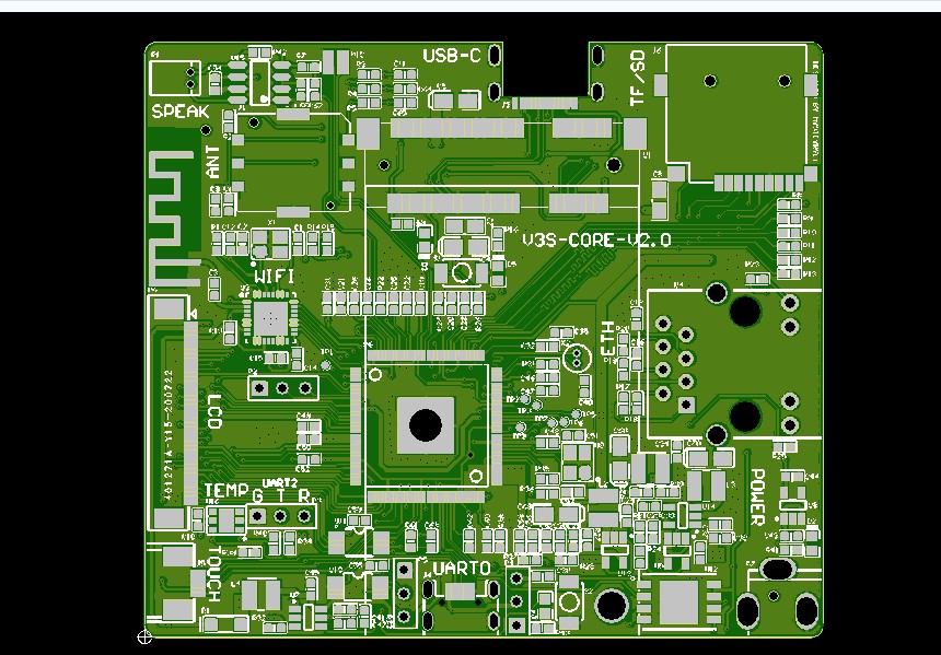

今天心情比较好,直接布局了,欢迎大佬小白前来品鉴。

staunchheart 说:
背光电路看到了,是我看得不仔细。
如果接GT911这类电容屏呢?
那不太了解,这块我是抄的荔枝pi,我没设计过触摸电路,欢迎大佬给个demo,让我抄下:D

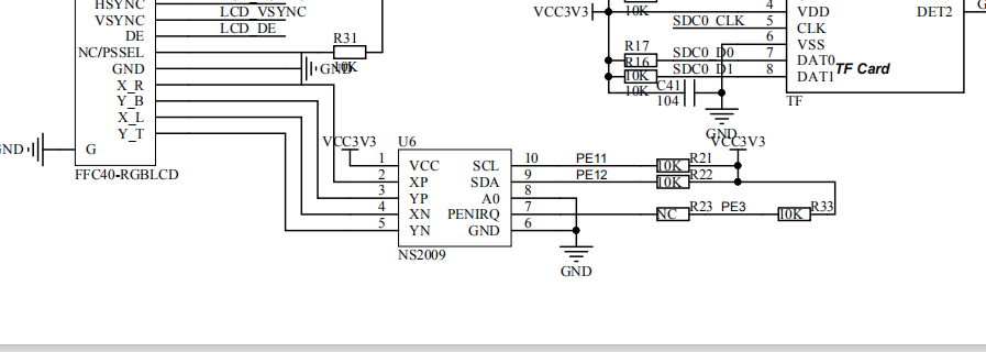

mysteryli 说:
荔枝派哪个只能接电阻屏的,可以参考TINY200,或前面
https://whycan.cn/t_895.html
CTP部份,电容屏与电阻屏接NS2009一样,都是I2C通信。
只是需要INT(NS2009也可以用INT),和RST引脚。
大部份都一样,RST接一个IO,上拉。
INT不要上下拉(也可以到NC电阻,因为有些触摸不一样)
电阻屏体验太差,玩的人太少了。
最近编辑记录 staunchheart (2020-05-13 15:58:07)

staunchheart 说:
大部份都一样,RST接一个IO,上拉。
电阻屏体验太差,玩的人太少了。
没找到呀。。

mysteryli 说:
没找到呀。。
最后一页,左下角。。
线序建议参考TINY200
RST,VDD,GND,INT,SDA,SCL。。。。
这样买TINY200板的朋友配的屏就可以通用的玩了。。
最近编辑记录 staunchheart (2020-05-13 16:03:31)

TINY200是F1C200S的,歪朵拉的板,做得很巧妙。
这是他的V1版,用NS2009/电容屏是选择NC一个电阻。
tiny200-sch.pdf
这是V2版,V2版设计有BUG,就是A0不能作为INT引脚,且RST没有接IO,所以他们在改版,再改加V1.
但V2版可以不用NC电阻,用了一个单向的B5819WT,这样,想接电容屏就接。
periph.pdf
主要是如下
#53 2020-05-13 16:15:00
staunchheart
注册时间: 2019-12-17
已发帖子: 232
积分: 190
可以在论坛搜TINY200
https://whycan.cn/t_3386.html
楼主 #54 2020-05-13 16:18:34
mysteryli
注册时间: 2020-03-05
已发帖子: 507

staunchheart 说:
可以在论坛搜TINY200
好的 我改下试试
楼主 #55 2020-05-13 16:28:45
mysteryli
注册时间: 2020-03-05
已发帖子: 507
积分: 412
staunchheart 说:
可以在论坛搜TINY200
我看了一下  这个不能无缝切换吧,接电阻屏的话,要把二极管拆掉?否则信号怎么能过去呢
另外没看到他的中断接到了哪个引脚啊
最近编辑记录 mysteryli (2020-05-13 16:29:14)
#56 2020-05-13 16:41:57
staunchheart
注册时间: 2019-12-17
已发帖子: 232
积分: 190
mysteryli 说:
另外没看到他的中断接到了哪个引脚啊
中断脚V2接了PA0(他这里设计有问题,PA0不能作为中断),
RST脚V2没有接(所以对于GT911这类需要时序初始化的不行,他会改回成V1的方式。
V1 INT接了PE3
V1 RST接了PE4
因为V2版的触摸有问题,哪个没试,也没从没用过电阻屏。
应该是NS2009,有按下时会变成接地,此时有二极管变成0,平时有上接是1.
这样产生中断,信号能过去。
最近编辑记录 staunchheart (2020-05-13 16:45:12)
楼主 #57 2020-05-13 16:44:35
mysteryli
注册时间: 2020-03-05
已发帖子: 507
积分: 412
staunchheart 说:
V1 INT接了PE3
V1 RST接了PE4
我这里这么设计行不,PB能不能作为中断,另外,电容屏触摸这块驱动有写好的么
#58 2020-05-13 16:47:39
staunchheart
注册时间: 2019-12-17
已发帖子: 232
积分: 190
mysteryli 说:
https://whycan.cn/files/members/3311/QQ截图20200513164332.jpg
V3S手册上,PB、PG都可以当作中断。
触摸屏的驱动有的,GT911,FT5xx都有。
RST是否要上拉呢?我不太懂硬件。
楼主 #59 2020-05-13 16:52:29
mysteryli
注册时间: 2020-03-05
已发帖子: 507
积分: 412
staunchheart 说:
RST是否要上拉呢?我不太懂硬件。
上拉没事,一半触摸屏的IC会有控制
大不了板子回来调试时候飞线就是了

楼主 #66 2020-05-14 16:34:58
mysteryli
注册时间: 2020-03-05
已发帖子: 507
积分: 412
布线完成,完美步通,最近不忙索性直接完工了,,画了整整2天眼睛要花了,话说为啥这个LCD数据线是反向的,画起来真麻烦,另外,哪位画过8089的pcb天线?天线那里估计还要该,测试还可以,实际用的话,恐怕信号不行
欢迎各位大佬斧正
#67 2020-05-14 16:41:50
staunchheart
注册时间: 2019-12-17
已发帖子: 232
积分: 190
666,可以呀。看起来很不错哦。。几层板?会开源不?
楼主 #68 2020-05-14 16:43:26
mysteryli
注册时间: 2020-03-05
已发帖子: 507
积分: 412
staunchheart 说:
双层 单面布件,打算明天去JP做板
至于开源看到时候板子受不受大家欢迎啦哈哈

楼主 #73 2020-05-17 23:50:42
mysteryli
注册时间: 2020-03-05
已发帖子: 507
积分: 412

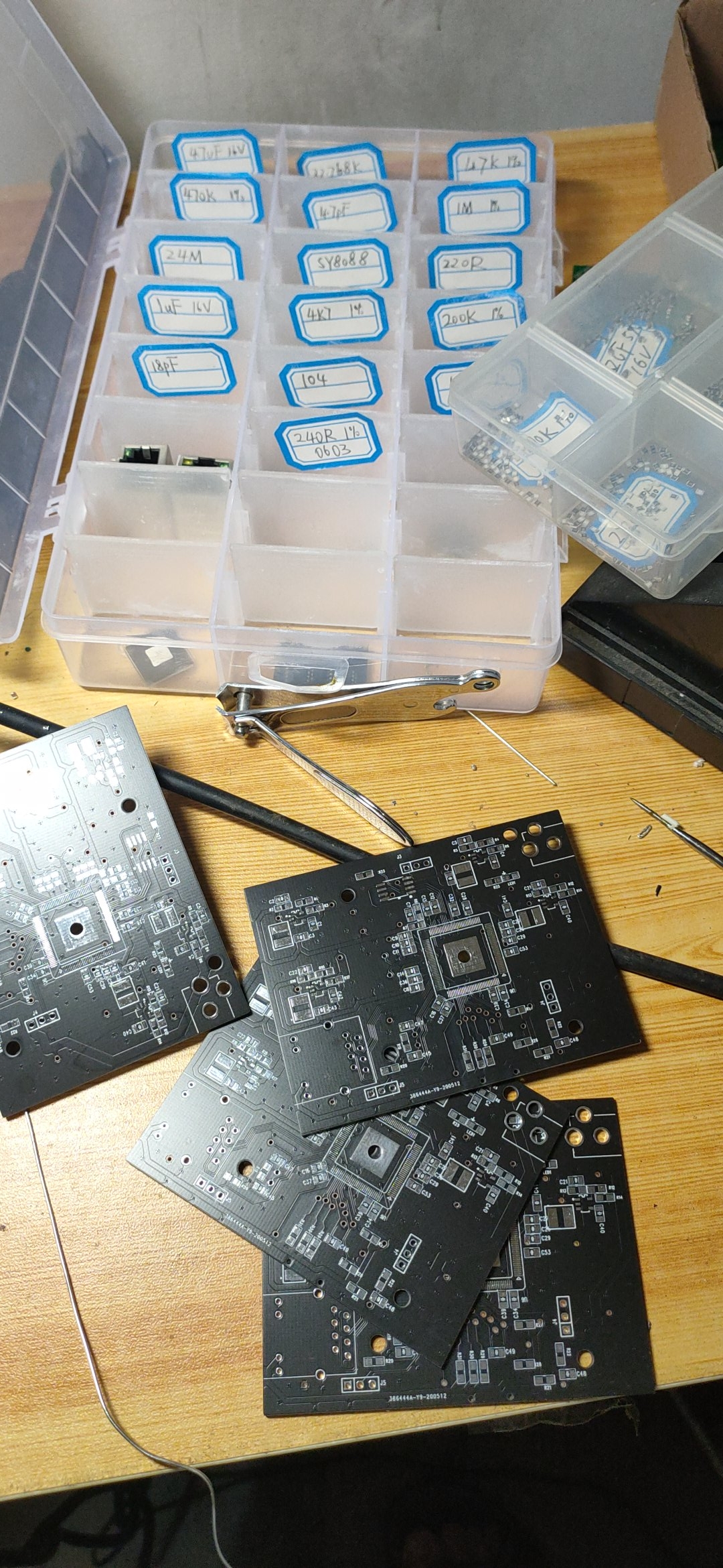

板子回来啦哈哈,如果有能帮忙一起验证软硬件的可以联系我,免费包邮赠送,我准备去买焊接需要的原件了哈哈

我看到了,刚刚看了一下原理图,RJ45只接了TX的两个信号,RX两个信号没有接。是故意这么做,还是漏了

Tulring 说:
漏了,后来应该是改了,可能发错了不是最新版,稍后重新发你

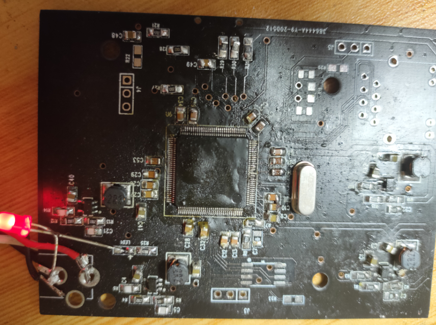

算了,我的板子已经凉了一个了,冒烟了,
两个圆圈,应该是第一脚没焊接对

给你几个建议可以避免烧件:
1.尽量用可调电源把电流限制住,这样如果有短路可调电源会保护
2.上电之前测下各路对地压降
3.仔细查看大芯片引脚之间是否有短路
4.先焊接电源并测试电压,重复2、3,再焊接芯片,再重复2、3

这个ea3036是真的难焊接,焊了5片没一片正常的,求大佬帮看看原理图对不对,还是买到假芯片了,还是纯属焊接不好,我量过,至少是没有短路,但是输出0V
另外有一个细节,有一块板子3.3那路有0.4左右的输出并且以每秒0.002V上涨,请大家帮忙查明原因!!

用的sy8088,没用那个什么集成的,看到qfn就头大,管脚还密,
sy8088真香

楼主 #119 2020-06-02 22:00:06
mysteryli
注册时间: 2020-03-05
已发帖子: 507
积分: 412
震惊,某男子恼羞成怒居然用这么残忍的方式折磨PCB

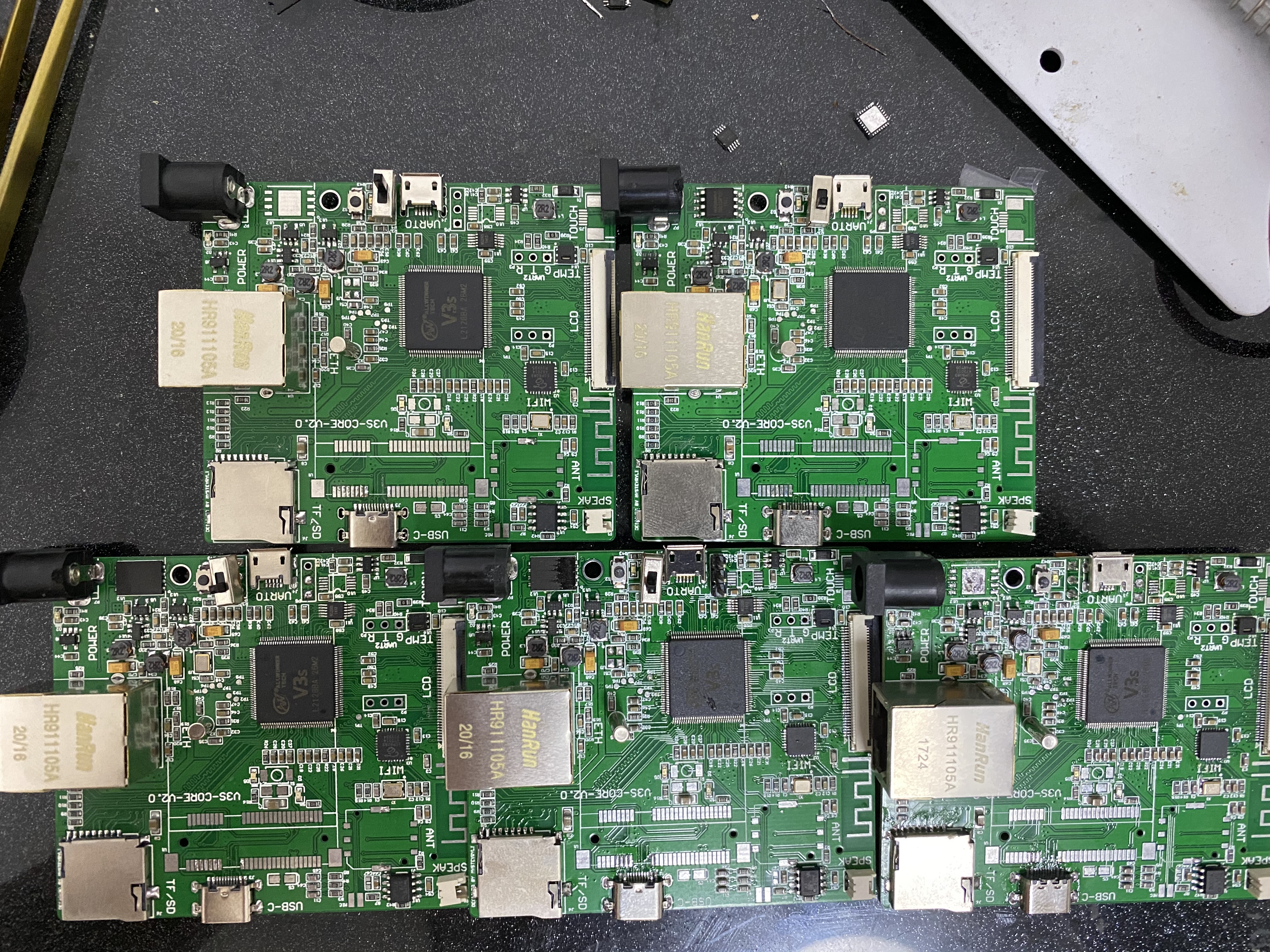

楼主,你的板子跑起来没有,我的板子都跑起来了,我再嘉立创打了5片,飞升了一片,
剩下的4片有两片跑起来了,连续跑了两天都没问题,
另外还有两个空板子没焊
#153 2020-06-18 21:40:37
wonrowl
注册时间: 2020-05-08
已发帖子: 102
积分: 58
关于电源,我这边做了实验,3v和3v3可以合并成一路,把电压调成3.1V的样子就可以了,验证了,没有问题,
我现在开始弄软件部分,因为用的事一个现成的固件,就只是为了验证板子的硬件:lol

电源这样把3和3.3合并起来会不会不稳定啊,不敢用,电源真不敢马虎
虽然diy无所谓了哈哈

3V 那组是 ADC 的电源参考吗?感觉只是为了计算ADC电压方便一点, 换3V3问题应该不大, 至少我是这么用的.

楼主我也设计了一块板子 otg上电 tf卡启动  uart0 不打印任何东西    原理图我跟你的对了下没什么问题  请问你这边遇到过这样的情况吗?
最近编辑记录 kingreid (2020-07-14 11:14:53)
楼主 #178 2020-07-14 13:55:46
mysteryli
注册时间: 2020-03-05
已发帖子: 507
积分: 412
charles 说:
持续关注,楼主现在什么情况了。能正常跑linux了吗
能正常跑了 但是飞了不少线,要改版,测试版焊了2块不太稳定,有人想要的出邮费我可以送
楼主 #179 2020-07-14 13:57:08
mysteryli
注册时间: 2020-03-05
已发帖子: 507
积分: 412
kingreid 说:
https://whycan.cn/files/members/2577/_20200616142537.jpg
把卡插在荔枝派上看串口出现数据不,硬件问题检查电压,串口电路,sd卡电路
我没遇到,一次就成了
ps:板子设计的不错还沉金了,是设计产品吗?
#180 2020-07-14 16:11:40
kingreid
注册时间: 2019-12-04
已发帖子: 57
积分: 57
#181 2020-07-14 16:12:18
kingreid
注册时间: 2019-12-04
已发帖子: 57
积分: 57
都飞了什么线?  做了5块都不行 也不知道为什么
1.测试晶振都能起振,24M和32k的,波形正常
2.测试了USB_ID引脚高低电平等,插入usb电脑也没有扫描到任何变化,开发板不管是否插入TF卡都能识别到设备,只是设备不同
3.测试SDIO上无信号输出
4.拆下重新焊主芯片无效,确认芯片下方热焊盘已焊接
5.尝试SPI_MISO接地无效
6.发现指示灯和官方接口定义不同
7.需要注意的是PF6接的是USB_ID,另一家公司的资料接的是TF卡探测信号,看了硬件设计指导文档说USB_ID应该接PG4,但提供的原理图都没有接
目前暂无其他头绪,目前现象就是芯片似乎没有启动,但晶振却起振
楼主 #182 2020-07-14 17:29:56
mysteryli
注册时间: 2020-03-05
已发帖子: 507
积分: 412
kingreid 说:
3.测试SDIO上无信号输出
5.尝试SPI_MISO接地无效
6.发现指示灯和官方接口定义不同
电源部分飞线较多
由于我这块没踩坑所以我只能想到这几个原因,帮不到你了
另外你这个99%是硬件问题,如果卡在荔枝派zero上有输出的话

我想知道最后电源是用了啥?sy8088? 加群了没反应啊
DCDC*3

楼主 #198 2020-08-09 22:56:34
mysteryli
注册时间: 2020-03-05
已发帖子: 507
积分: 412
哈哈,第二版已经焊接测试好了,目前已经可以从spiflash启动camdroid了,也可以从TF卡启动linux了
还有一些其他外设需要测试,希望召集小伙伴一起测试,介于有人和我一起分摊做板成本,本着对合作伙伴负责的态度,板子成本价出售80元一片包邮,要求最好可以帮忙测试硬件的朋友来购买,需要的朋友先加我qq929916200或者微信/手机13940358460
目前测试过和没测试的外设如下:
测试过:电源,TF,SPIFLASH,串口,网口,usb,触摸
没测试:wifi,4G,SHT20,音频,PWM
最近编辑记录 mysteryli (2020-08-09 22:58:30)
