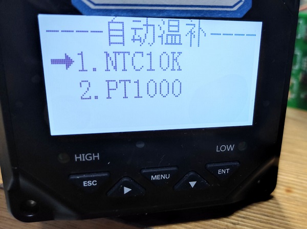

请问 NTC10K 与 PT1000 有什么区别?
