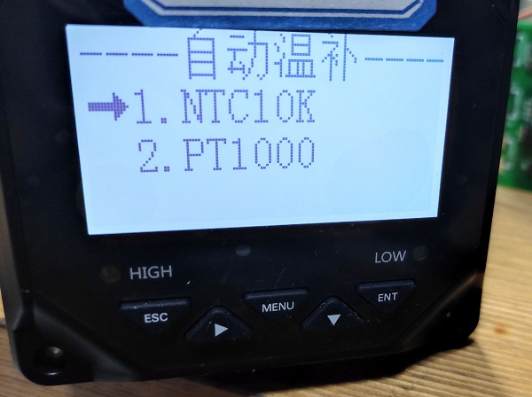

PT1000是热电阻,NTC10K是热敏电阻,温度变化NTC反应快,PT1000为线性变化,反应慢;相比NTC ,PT1000精度高。
再弱弱问下大佬, 如何用单片机采集 NTC10K 温度呢?
电阻分压,adc采集电压换算成ntc对应的阻值,然后查表,找到对应的温度区间,想要精度更高,可以做曲线拟合
