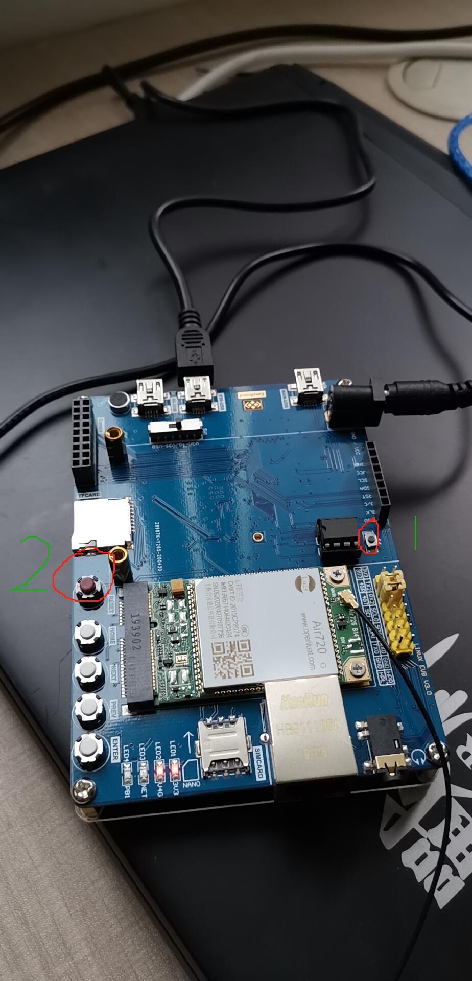

怎么进入 sunxi-fel 模式,是通过 usb 线吗?
我拔掉SD 卡, 接入一个新的 W25Q128
重启 没有检测到 usb 设备啊
那个
是通过那个接口 使用的 请问

W25Q128 如果携带了 boot0(u-boot),
那么需要短路 spi-cs & gnd,
才能强制进入 usb fel

我的 sipeed licheepi nano 通过短接 flash cs 引脚无法进入 fel 模式,我是通过 uboot 下强制擦除前面的 4K 数据,进入 fel 模式。
sf probe 0
sf erase 0 0x1000
reset

我是通过短接Flash的1,4脚,然后上电开机等2s,就能识别USB设备进入Fel模式了

我买了一个Lctech Pi F1C200S板,上面有个复位和boot按键,直接就可以进入到FEL模式下。
