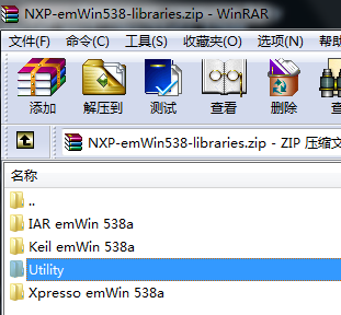

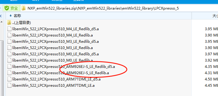

楼主 #4 2018-06-13 09:37:35
tom
注册时间: 2018-03-14
已发帖子: 128
积分: 122.5
Re: 谁有emwin的arm9 gcc linux版本的静态库?
这种应该是不行的,有些lib可能还和编译器版本相关
楼主 #5 2018-06-13 11:31:13
tom
注册时间: 2018-03-14
已发帖子: 128
积分: 122.5
NXP提供的lib
使用NXP提供的静态lib,链接试了下,居然成功了!
不知道是否有其他坑

#18 2019-11-20 22:51:48
大帅
注册时间: 2019-01-17
已发帖子: 169
积分: 128.5
安装工具链:
编译指令:
终于在V3s@linux 系统跑起来了,虽然没有画面。
打包好的文件在 QQ群 544762792 附件:
只能编译链接运行,并不能看到任何界面。
@晕哥:我下载下来看了,emwin里面的都没有fb驱动画点实现,怎么显示界面?
#19 2019-12-01 14:28:44
armstrong
注册时间: 2019-04-10
已发帖子: 295
积分: 189.5
如果是裸机开发,就用NXP最近发布的V5.50;如果是linux应用程序,就用nuvoton发布的V5.48k!
完美!这两个厂商发布的库,都比ST的版本新,而且它们没有做任何限制,ARM内核一致就可以用。

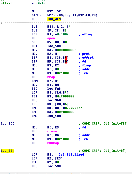

#22 2019-12-02 13:41:42
大帅
注册时间: 2019-01-17
已发帖子: 169
积分: 128.5
@armstrong 这是我在另外一个贴里的求助~~
// Recommended memory to run the sample with adequate performance
#define RECOMMENDED_MEMORY (1024L * 200)//(1024L * 2200)
void GUIDEMO_Main(void) {
   printf("GUIDEMO_Main.1()\n");
  #if GUI_WINSUPPORT
    FRAMEWIN_SKINFLEX_PROPS Framewin_Props;
  #if GUIDEMO_USE_AUTO_BK
    U32                     NumFreeBytes;
    int                     BitsPerPixel;
  // Check if recommended memory for the sample is available
  if (GUI_ALLOC_GetNumFreeBytes() < RECOMMENDED_MEMORY) {
    GUI_ErrorOut("Not enough memory available.");
	U32 GetNumFreeBytes = GUI_ALLOC_GetNumFreeBytes();
	printf("GUI_ALLOC_GetNumFreeBytes()=0x%x\n",GetNumFreeBytes);
	printf("Not enough memory available.\n");
    return;
  printf("GUIDEMO_Main.2()\n");
[root@EmbedSky sky]# chmod 777 GUIDemo
[root@EmbedSky sky]# ./GUIDemo
uVideoSize = 0x25800
var.xres = 0x140
var.yres = 0xf0
pVideoBuffer = 0x40001000
Main Task thread
MainTask()
GUI_Init()
GUIDEMO_Main.1()
GUI_ALLOC_GetNumFreeBytes()=0x0
为什么我编译新塘的emwin运行后老是这里申请不到内存呢?
下面是配置的emwin内存大小
#define GUI_NUMBYTES  (5 * 1024 * 1024) //0x1000   //0x20000
static U32 aMemory[GUI_NUMBYTES / 4];
#define GUI_BLOCKSIZE 0x100
*       Public code
*       GUI_X_Config
* Purpose:
*   Called during the initialization process in order to set up the
*   available memory for the GUI.
void GUI_X_Config(void) {
  // 32 bit aligned memory area
  // static U32 aMemory[GUI_NUMBYTES / 4];
  // Assign memory to emWin
  GUI_ALLOC_AssignMemory(aMemory, GUI_NUMBYTES);
  //设置由存储器管理系统分配的存储块的平均尺寸
    GUI_ALLOC_SetAvBlockSize(GUI_BLOCKSIZE); //块平均尺寸
  // Set default font
  GUI_SetDefaultFont(GUI_FONT_6X8);

#24 2019-12-02 13:51:04
win32prog
注册时间: 2019-11-28
已发帖子: 138
积分: 138

#39 2020-05-10 00:26:19
regbbs
注册时间: 2020-04-06
已发帖子: 95
积分: 72.5
确实是有检测是否是Nuvoton的代码。但是跳过后,会出现 Illegal instruction。还没用查找到具体是哪个地方出现的这个。
最近编辑记录 regbbs (2020-05-10 00:27:30)

regbbs 说:
https://whycan.cn/files/members/3640/em.png
流弊,继续跟进!!!

#42 2020-05-12 11:17:38
regbbs
注册时间: 2020-04-06
已发帖子: 95
积分: 72.5
假装可以@大帅,@lhb882
该发的我都发了,只需要修改一个地方就可以。
可以直接用里面的除了GUIDRV_LIN_32/GUIDRV_LIN_16的其他lin驱动。

有梦的地方 说:
其实只要看下arm汇编,以及对照下970的手册,查找下对应函数的功能,自己就可以搞定。
毕竟emwin这个涉及到商业产品。
#46 2020-05-13 18:06:34

regbbs
注册时间: 2020-04-06
已发帖子: 95
积分: 72.5
@大帅 ,只需要改一个地方,不行就是你改的地方不对。我用的是那个master的库测试的。

regbbs
注册时间: 2020-04-06
已发帖子: 95
积分: 72.5
大帅 说:
越搞不定,越想搞!! big_smile
我用的和你的库一样, 动了这一处,难道不对? smile
https://whycan.cn/files/members/1398/QQ截图20200515172342.jpg
应该用跳转指令,XX 00 00 EA, 跳过某些指令
