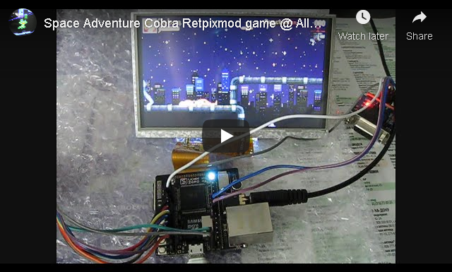

将传奇的 "Space Adventure Cobra Retpixmod” 移植到Lichee Pi Zero(全志V3s SoC)。
800x480模式下的最高游戏性能(简单框架沿每个轴拉伸2倍)为490 FPS,SaI2x过滤器(800x480)为180 FPS的峰值性能。
DSP TMS320C6745令人羡慕地咬肘...
在正常模式下,启用VSYNC,将帧速率限制为60 FPS。
Video: https://www.youtube.com/watch?v=MTZEJD1JCCc
下载这个游戏: https://gamejolt.com/games/spacecobra/517754
最近编辑记录 Opcode (2020-07-30 20:36:42)

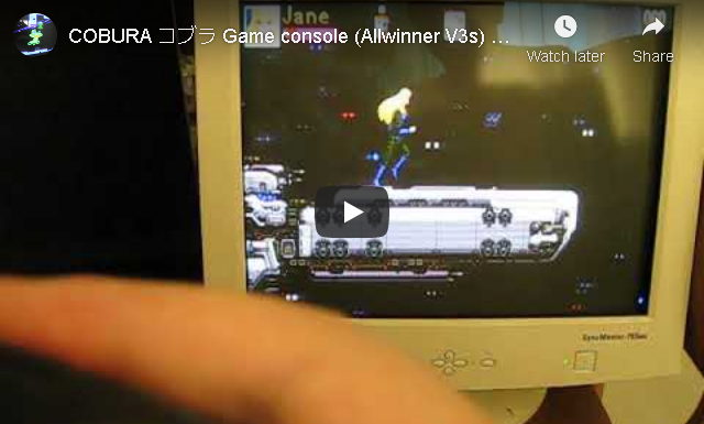

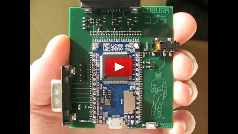

我设计并构建了一个名为“ COBURA”的全新Allwinner V3s游戏机,该游戏机在日语(コ ブ ラ Space Cobra)中意为“眼镜蛇”。
I designed and built a new Allwinner V3s game console called "COBURA", which is Japanese for "Cobra" (Japanese コ ブ ラ Space Cobra).
专门针对游戏问题“ MisterX”订购了游戏机,尤其是针对“ Space Cobra RetPixMod”游戏。
但是,没有什么可以阻止我之前已经做过的所有遗留工作在此控制台上运行:不同的模拟器和游戏端口。
The game console was made to order for the gaming concern "MisterX" especially for the game "Space Cobra RetPixMod".
But nothing prevents from running on this console all the legacy that I have already done earlier: different emulators and game ports.
印刷电路板上的阻焊层下方有一个铜质徽标-酷家伙“ Cobra” :)并且控制台的名称为英文和日文。 显示创建控制台的年份。
On the PCB there is a copper logo under a solder mask - cool dude Cobra smile And the name of the console in English and Japanese. The year of creation of the console is indicated.

楼主 #18 2020-09-09 19:47:52
Opcode
注册时间: 2018-03-29
已发帖子: 30
积分: 30
Re: Allwinner A13 GBA Emulator. BareMetal (Low-Level).
redstar 说:
漂亮,好像是电阻网络的VGA输出?
视频DAC由电阻组成。 MOSFET开关可在VBLANK期间禁用色度通道。
The video DAC consists of resistors. And MOSFET switches to disable chroma channels during VBLANK.
完整原理图在这里。
Full schematics here.
https://gamedev.ru/files/images/v3s_gameconsole.png

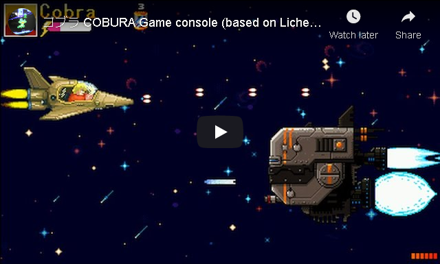

楼主 #19 2020-09-12 09:08:53
Opcode
注册时间: 2018-03-29
已发帖子: 30
积分: 30
特别是对于“ SpaceCobra Retpixmod”游戏
我正在使用原始视频模式400x480,行加倍。 我使用NEON指令复制到视频内存(在该处理器中,事实证明这是最快的方法)。
通过在游戏配置中设置一个,可以使用SaI 2x过滤器。 在这种情况下,视频模式将为800x480。
在所有情况下,帧频均为60 Hz。 在此类监视器和分辨率上,也可以毫无问题地设置120 Hz。
