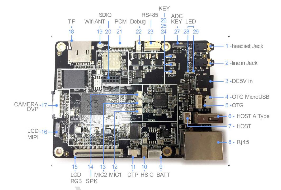

#5 2020-05-16 22:56:23
有梦的地方
已发帖子: 284
积分: 284
Re: 本站网友 @rongwinzip 计划众筹一款X3开发板,大家有什么建议吗,欢迎跟帖
底板怼个cat.1的air724上去,我可以自己焊。
#6 2020-05-16 23:05:56

staunchheart wrote:
核心板的话/files/members/2682/TIM图片20200519085909.png
以这个为基准?我是希望出网口、WIFI这类。作为玩的东西,性价比也还是很重要的。
当然听大家的意见了。。
补充一下,上面哪个板如果需要的话我可以快递给容哥。
还是不会跟这个一样,这个外设其实寒酸,调试不方便,再想想核心板上堆哪几个外设,就可以决定个尺寸。堆多了吧,尺寸似乎又大了,有点纠结。

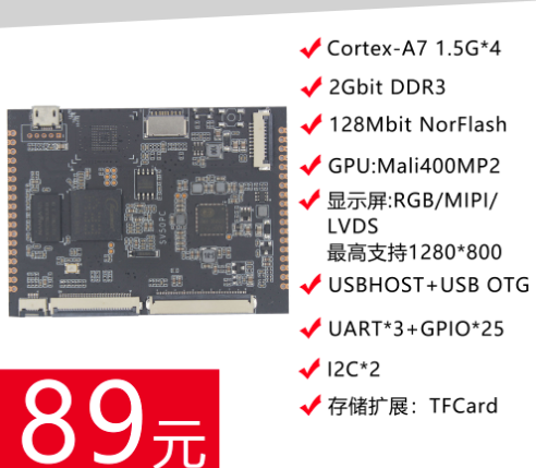

当然听大家的意见了。。
89元的链接呢

同样关注这个89的核心板
淘宝居然没有搜到
molin2050 wrote:
89元的链接呢

molin2050 wrote:
89元的链接呢
https://item.taobao.com/item.htm?spm=a1z10.5-c.w4002-21557827489.10.25224708uQ2FRQ&id=606632960791
这个是中科世为的,没有原理图这些。。我没有玩。。
这个是A33,带的是16M norflash
是的,这个板子没有原理图,只能大概根据标案原理图猜个七七八八。

我可以提供我司这款X3开发板的资料供参考,希望能有帮助。
#67 2020-06-01 15:38:09
rongwinzip
注册时间: 2020-03-14
已发帖子: 51
积分: 4.5
/files/members/3499/X3 evb p.jpg
谢谢大佬支持,反正芯片还是找您的哈。
