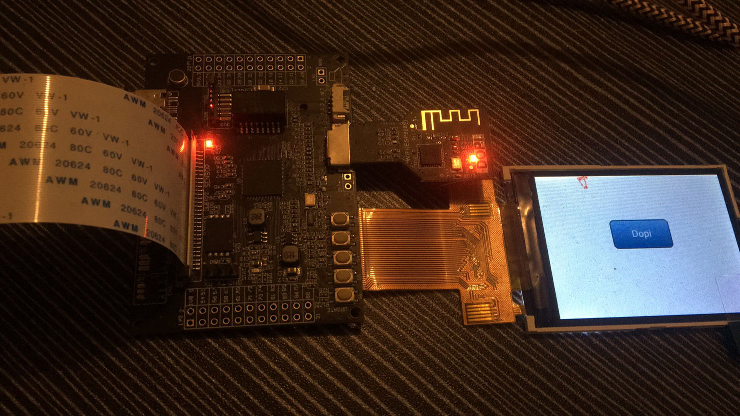

Dopi上适配LVGL示例【附源码】
移植了LVGL GUI到Dopi上
下载后解压
tar zxvf lvgl.tar.gz
cd lvgl_for_dopi
编译:
make
输出DopiDemo,运行后LCD显示一个按钮,移植完毕,大家可以再Dopi上开发LVGL GUI了,源码见附件

楼主觉得移植qt如何?qt跨平台不说。,现在qt for mcu 受众更好吧
楼主 #4 2020-06-24 20:46:05
cijliu
注册时间: 2019-06-13
已发帖子: 59
积分: 56
Re: Dopi上适配LVGL示例【附源码】
群主大人 说:
没有试过,你可以试试,记得分享:)
