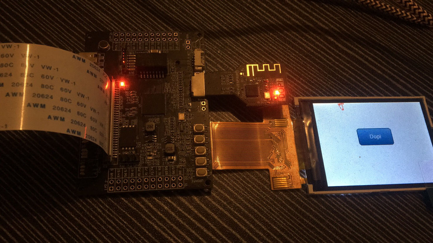

移植了LVGL GUI到Dopi上
下载后解压
tar zxvf lvgl.tar.gz
cd lvgl_for_dopi
编译:
make
输出DopiDemo,运行后LCD显示一个按钮,移植完毕,大家可以再Dopi上开发LVGL GUI了,源码见附件
