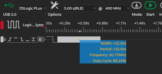

测试了一下 ESP32-S2 的专用 GPIO 最高翻转速度有 60MHz
CPU时钟设定在240MHz,在while循环中翻转GPIO,测量结果如下:

比arm9优秀多了。

你这是什么软件啊

标题里的专用GPIO指的是什么GPIO?这速度真的很快了

奇怪,我测得咋只有5M来着

看大佬的代码,用上汇编会快很多 https://gist.github.com/igrr/1515d369310479bbaf9239afeed4aac5

裸机60M,跑了数据估计要打多少折了
