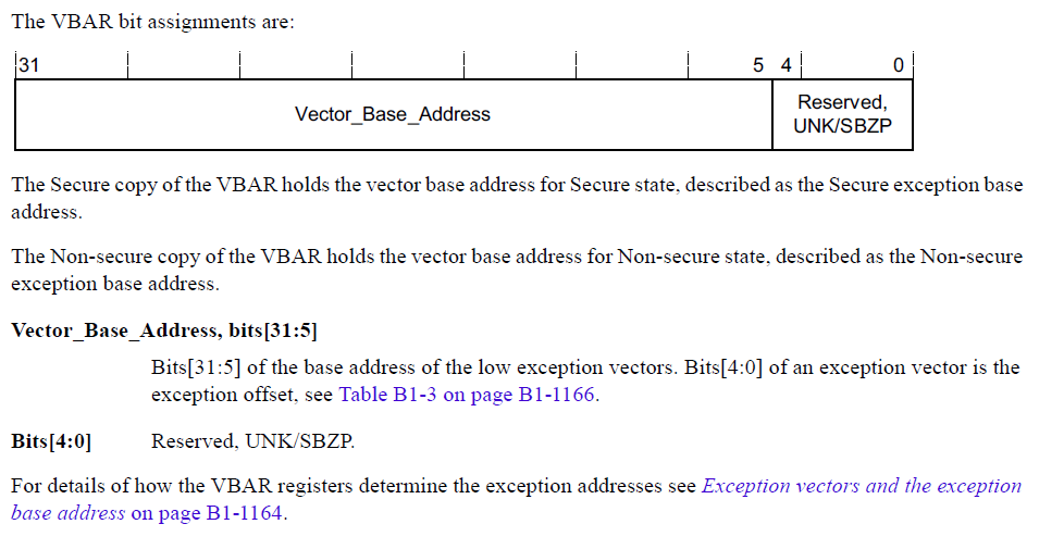

问题解决了,就是中断向量表位置的问题。
VBAR描述
VBAR寄存器会忽略末尾5位,原来的system_vectors在0x40000010,实际变成0x40000000,漂移0x10,正好对应_vector_swi。将system_vectors改为0x40000020就解决了。
