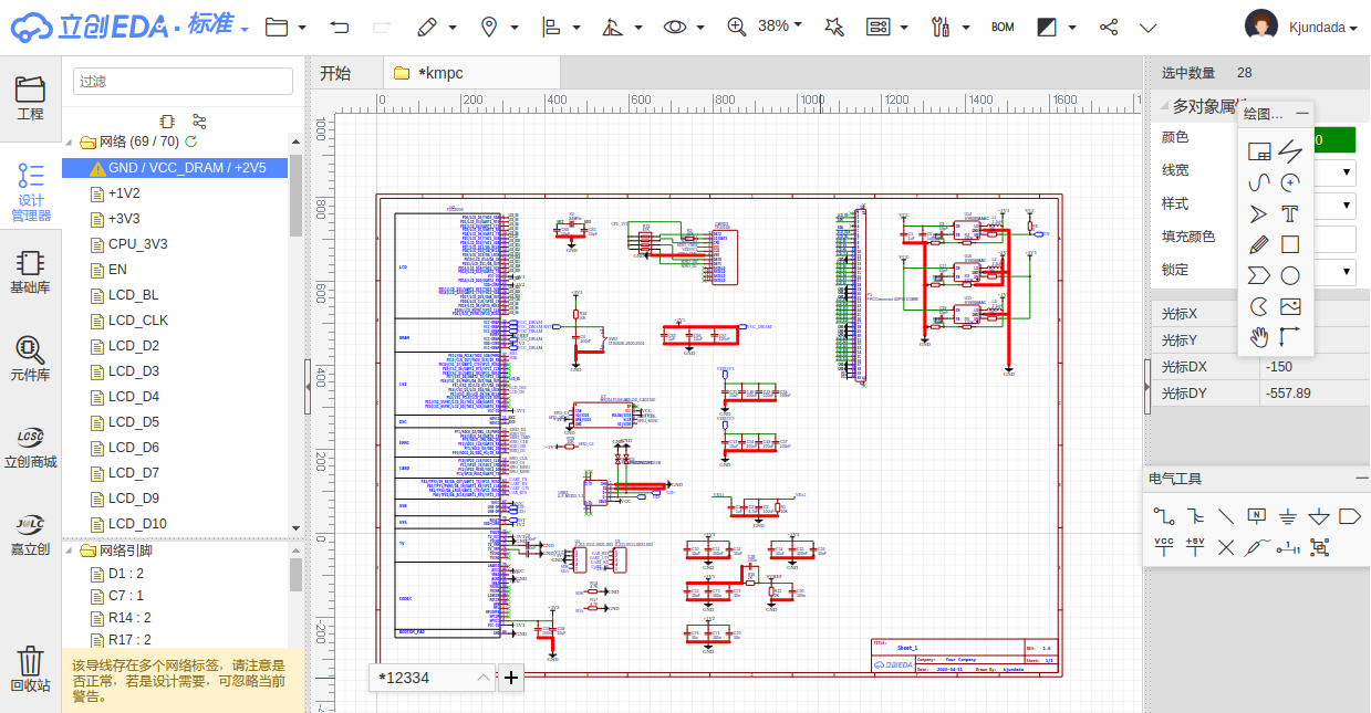

求大佬帮我看一下自制F1C200S小板子

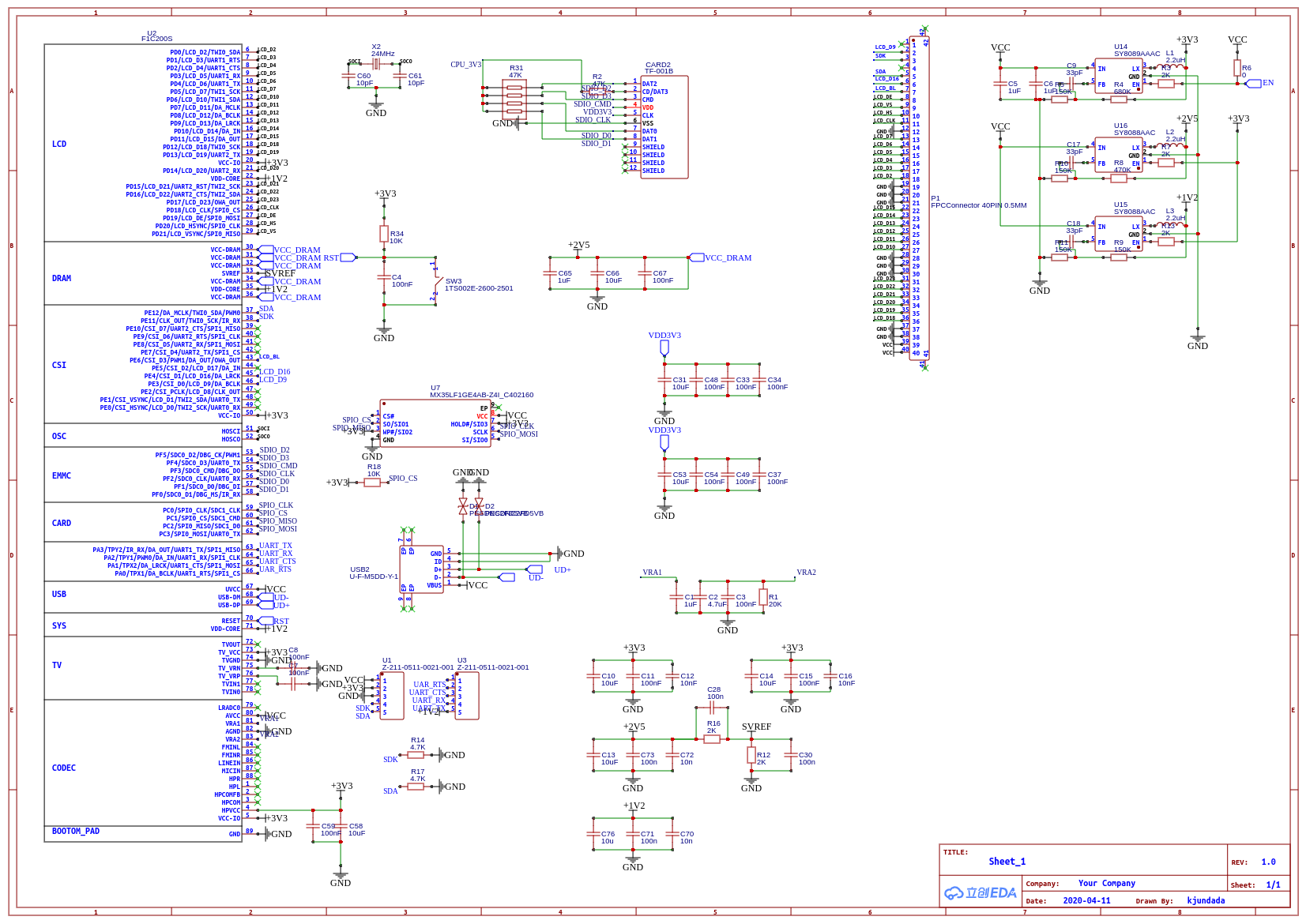

楼主 #3 2020-04-12 09:47:51
kjundada
注册时间: 2020-04-11
已发帖子: 61
积分: 61
Re: 求大佬帮我看一下自制F1C200S小板子
求大佬再帮我看一下电路,谢谢Schematic_micro-computer_2020-04-12_09-44-21.pdf
#4 2020-04-12 11:00:46
Blueskull
注册时间: 2020-02-20
已发帖子: 458
积分: 444.5
CP2102接法还是不对。SVREF分压器不对称,上臂有两个电容,下壁只有一个,为什么?

#8 2020-04-12 13:38:02
Blueskull
注册时间: 2020-02-20
已发帖子: 458
积分: 444.5
1. 去掉C5和C29,100nf够了。愿意换1uf也可以,但是要对称。
2. ARM的USB没有引出来?那怎么进FEL模式?
3. USB口要加ESD保护。

#10 2020-04-12 17:31:04
Blueskull
注册时间: 2020-02-20
已发帖子: 458
积分: 444.5
VCOMFB接VCOM,VRP和VRN各自接0.1uf电容到地,CPU USB口没有画,SPI ROM CS脚应该电阻拉高。

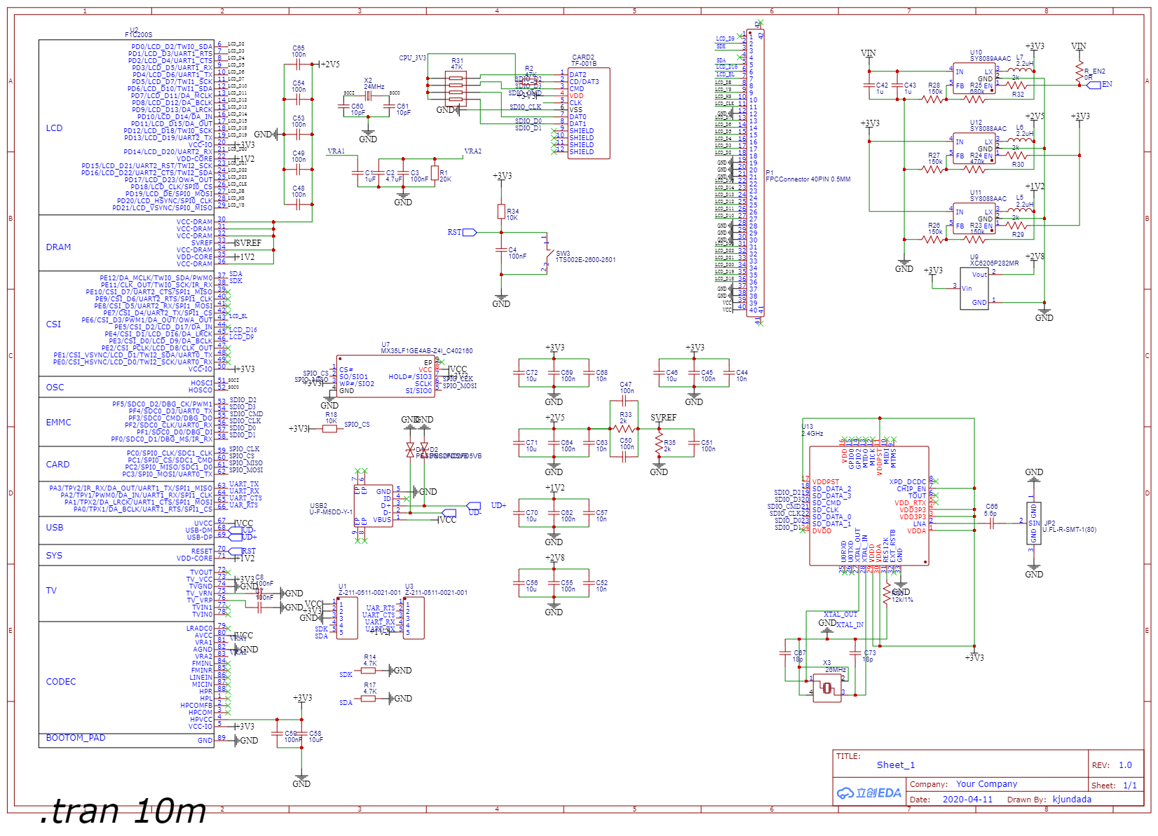

楼主 #18 2020-04-13 11:06:37
kjundada
注册时间: 2020-04-11
已发帖子: 61
积分: 61
更新啦,但是我不知道可不可以
Schematic_micro-computer_2020-04-13_11-05-56.pdf

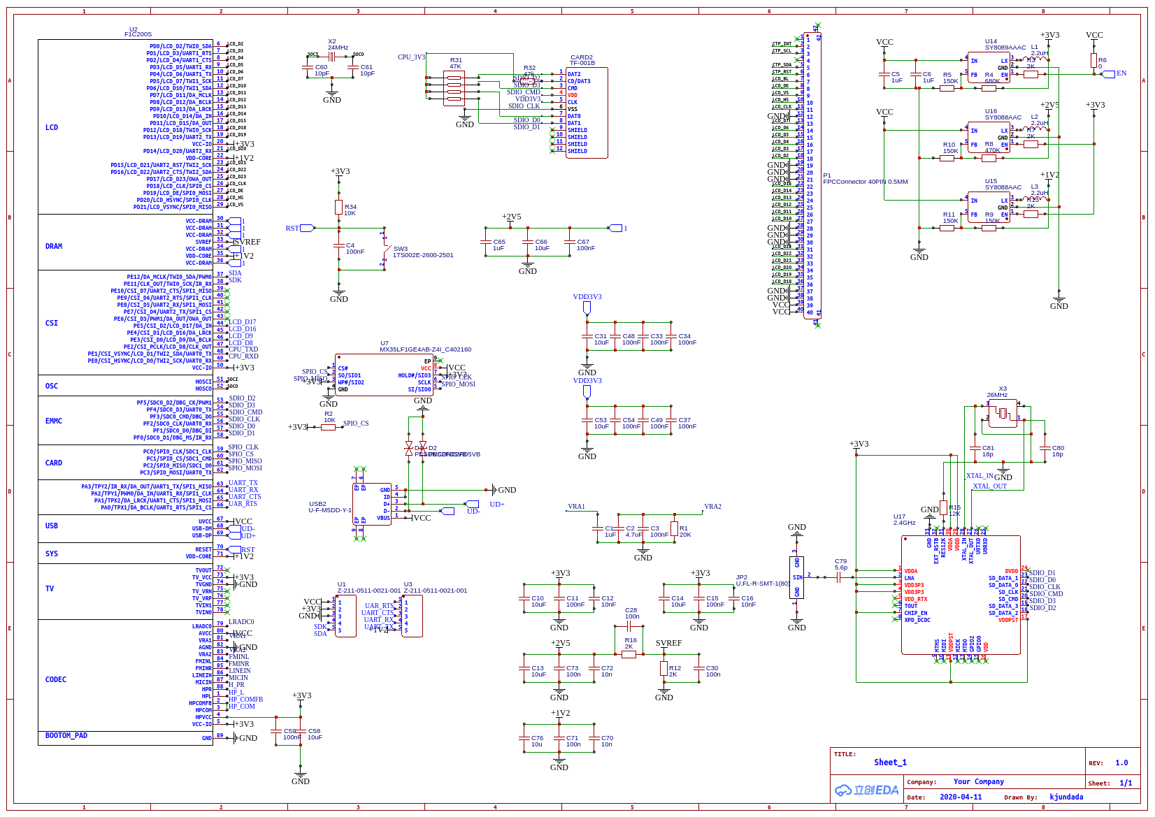

楼主 #19 2020-04-13 12:08:20
kjundada
注册时间: 2020-04-11
已发帖子: 61
积分: 61
更新啦
楼主 #20 2020-04-14 09:53:27
kjundada
注册时间: 2020-04-11
已发帖子: 61
积分: 61
有谁可以帮我看看新的原理图
Schematic_micro-computer_2020-04-14_09-52-27.pdf
#21 2020-04-14 15:25:46
Quotation
注册时间: 2018-10-04
已发帖子: 299
积分: 262.5
USB的GND上就不用加ESD二极管了吧。

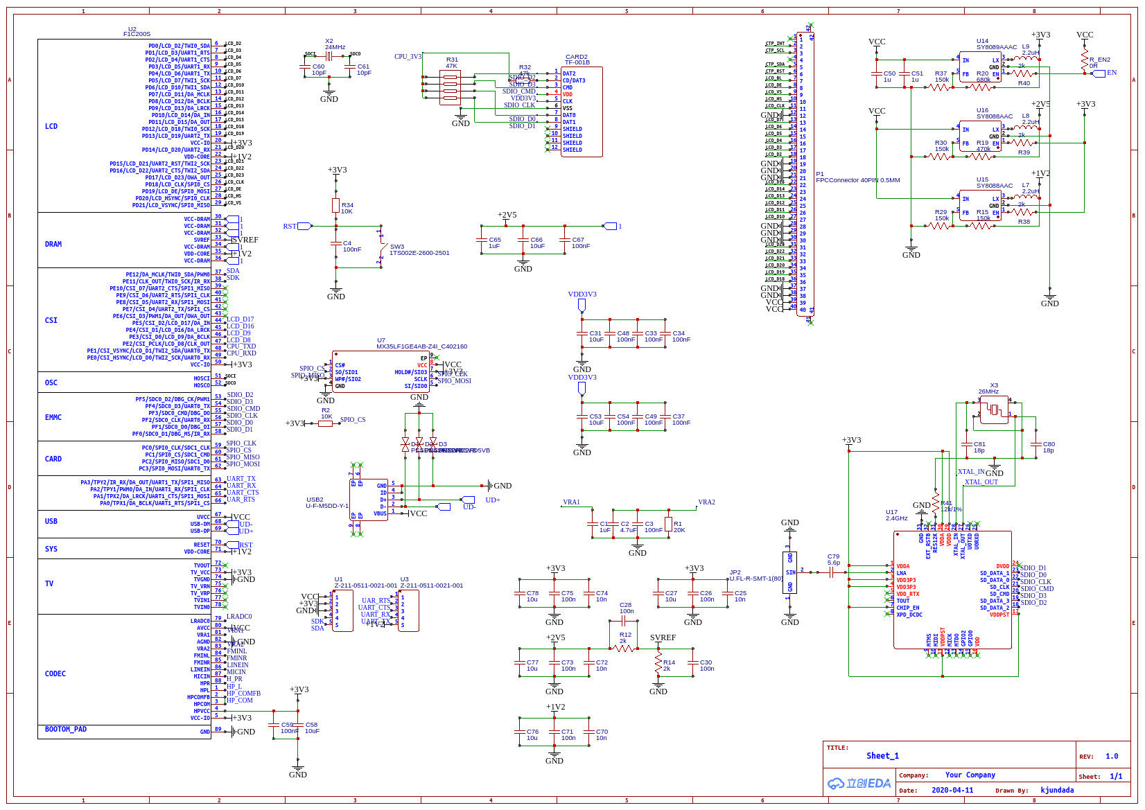

楼主 #22 2020-04-15 07:13:08
kjundada
注册时间: 2020-04-11
已发帖子: 61
积分: 61
Quotation 说:
修复了,还有什么错误么
#23 2020-04-15 10:25:12
Quotation
注册时间: 2018-10-04
已发帖子: 299
积分: 262.5
看不出明显的错误,建议打样做下去吧,有了问题在调试中学习。也不能什么都指着网友帮忙检查嘛是不是。

#25 2020-04-15 16:01:23
Blueskull
注册时间: 2020-02-20
已发帖子: 458
积分: 444.5
SY8088/8089反馈引脚没有加上拉电容(不加有可能工作,也有可能不稳定),I2C没加上拉电阻,TV_VRN和TV_VRP最好加0.1uf对地退耦。别的没有看出问题。

#45 2020-04-20 18:15:37
wwng
注册时间: 2020-03-18
已发帖子: 48
积分: 28
我又随便看了一眼 发现一个更可怕的问题 TF卡那边似乎全部接错了
EDIT:又看了一眼 发现SPI闪存那边也是接错了 CS是悬空的
EDIT again : 我不知道LCEDA的网络标号是作用在哪个点上的 但是你这样画 在Altium和orcad里面是作用不到引脚上的 。

C67那里把GND和2V5连一起了。。

libc0607 说:
C67那里把GND和2V5连一起了。。
是哪一颗电容呀,应该怎么修改

2020/7/22 更新日志
我终于修完啦,把整体电源换了,改变有点大,添加了WiFi模块
请教一下为什么你原理图里有USB2却没有USB1,我画的原理图中有个USB转ch340串口是和芯片的串口相连,那是不是还要画个USB和芯片的DM DP引脚相连?
