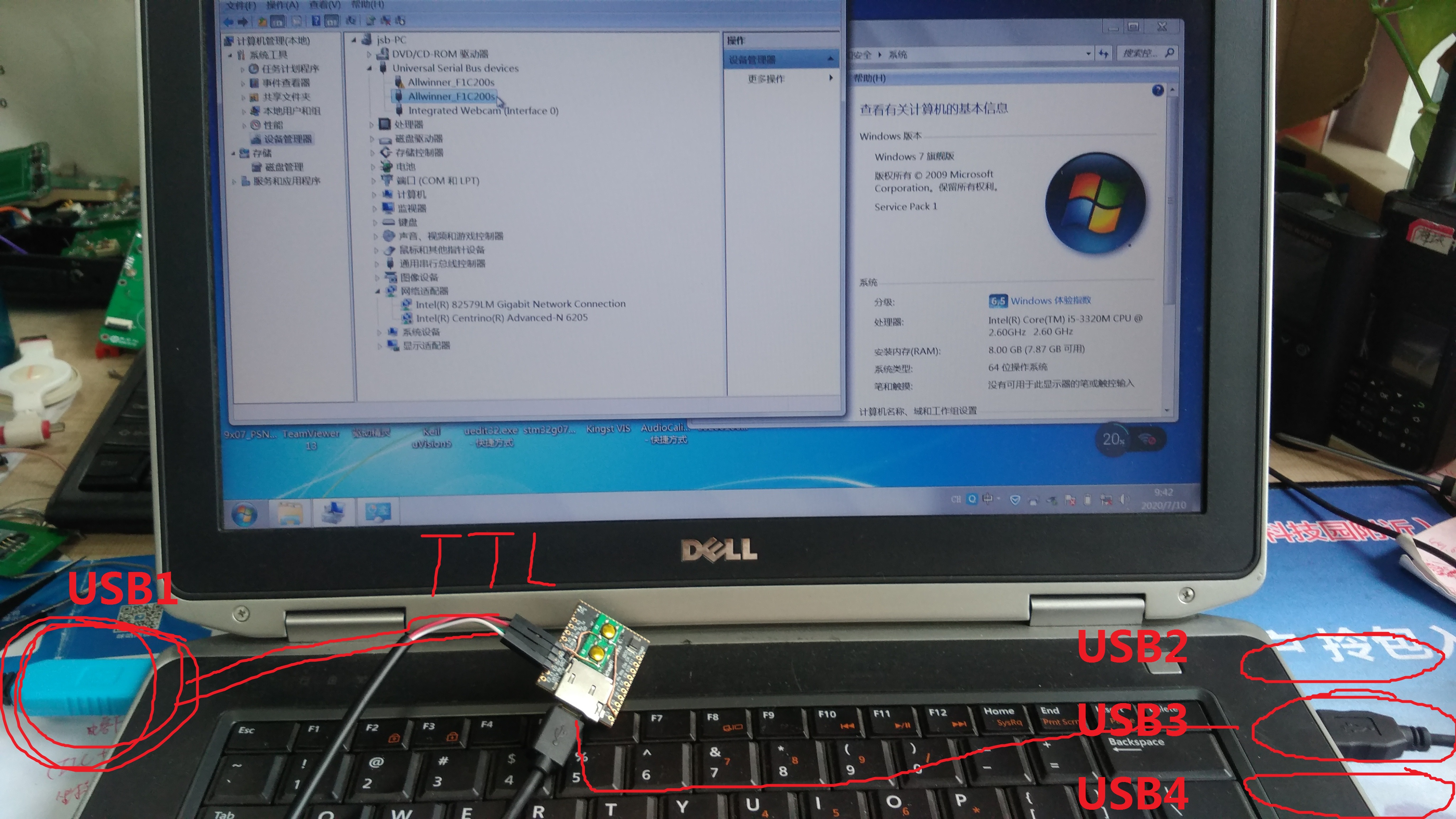

#9 2020-07-10 10:00:43
大帅
注册时间: 2019-01-17
已发帖子: 169
积分: 128.5
Re: F1C100S接上USB后反应
又找了一台笔记本来测试:
笔记本系统win7旗舰sp1,一共有4个usb口,
测试发现:
1) 4个usb口都能正常驱动usb转串口设备。
2) 但是只有下面照片中标注的usb3和usb4能正常识别licheepi nano全志f1c100芯片,
      当licheepi进入FEL模式时插入usb1和usb2,系统连叮咚声音都没有,没有任何反应!
疑惑: 这是道理? 主板的这个几个usb口物理硬件上不一样么?
