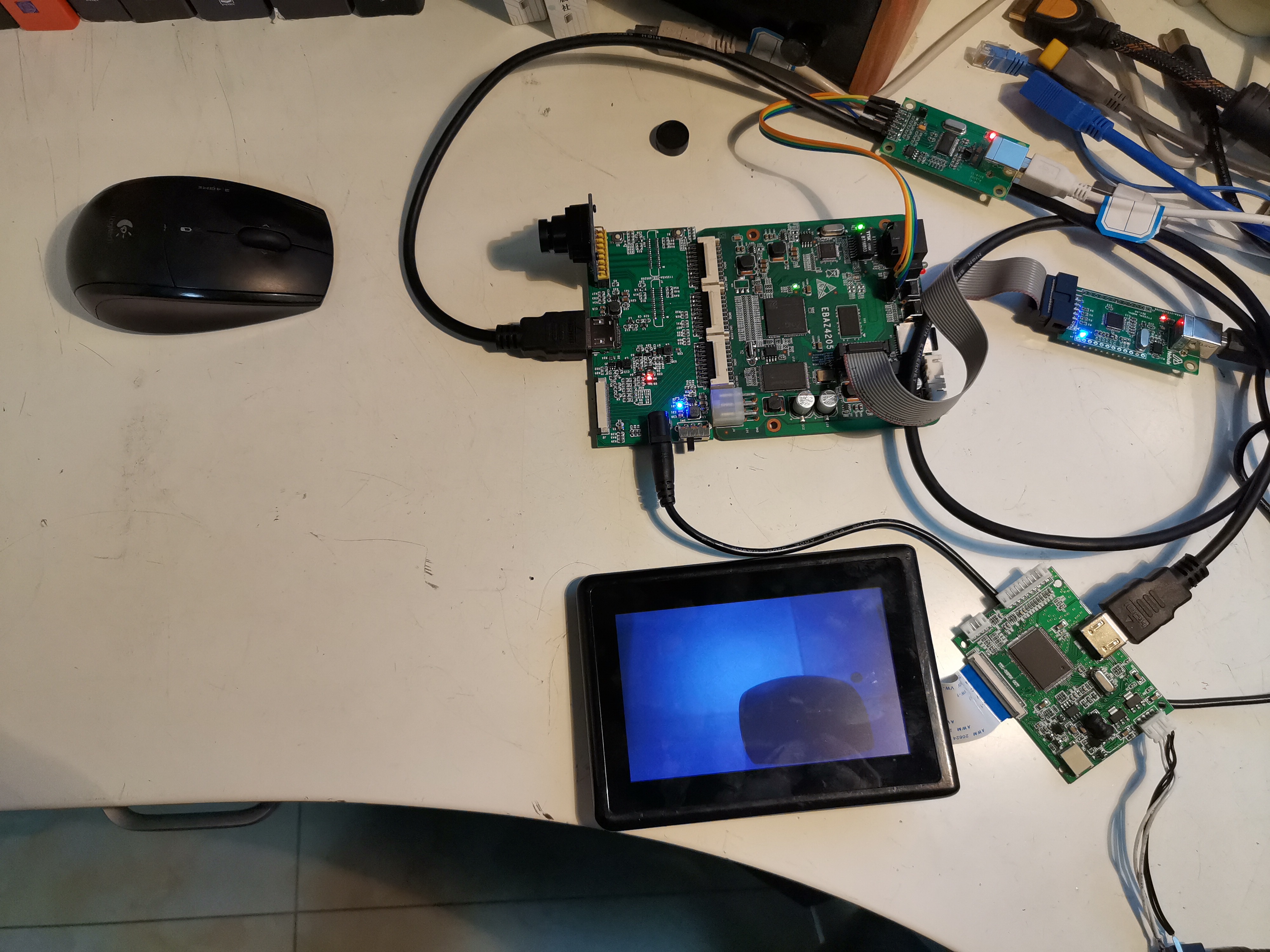

分享矿板接OV2640摄像头代码
工程修改自正点原子的摄像头例子,可以去正点原子网盘上下载。
显示屏用的收银机的
OV2640摄像头代码
30fps, 800 x 480
边缘检测

你好,请问一下你做HDMI接口是随便用查分对?还是会有一些限制,比如必须用哪些查分对才行?
楼主 #10 2020-07-21 09:35:56
yywyai
注册时间: 2019-01-17
已发帖子: 64
积分: 89
Re: 分享矿板接OV2640摄像头代码
这个矿板bank 34 35的差分对HDMI可以随便用
piton 说:
