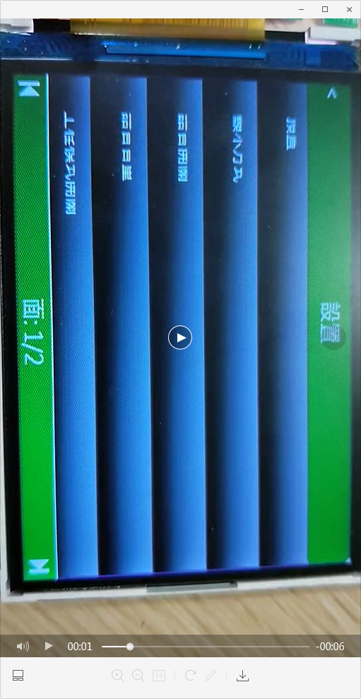

littlevgl 在List上创建btn,btn上的label自动滚动
求教大佬有没有遇到相同情况,在list上创建的几个btn,创建后在btn上的文字会总动垂直滚动,不是水平滚动那种,这个应该怎么解决?

Re: littlevgl 在List上创建btn,btn上的label自动滚动
style的问题,btn要显示中文,需要设置三个style的font,press,inv,rel
还有一个就是,文字长度大小大于控件宽度大小才能滚动,我好像记得
