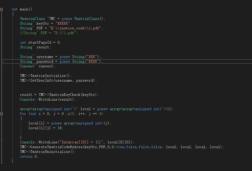

C++调用C#DLL中的函数碰到的问题求各位大神支招!
-----------------------------代码如上

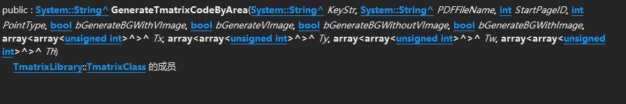

需要调用DLL中的GenerateTmatrixCodeByArea该方法接收的参数有如下
-----------------------------编译通过运行之后,报如下错误

积分: 18
Re: C++调用C#DLL中的函数碰到的问题求各位大神支招!
用VSC++里面的CLR
或者使用COM
方便把脱水的demo工程文件发上来吗?
我帮你看一下。

不好意思 Demo就是上面我发的了 因为这个DLL是第三方提供的有注册机制 给你们的话 可能还需要破解才能正常运行

箜想 wrote:
CLI模式
bool 类型是不是搞错了 改为boolean
试过了还是一样的错

这些文章貌似对于我的问题没有实际的应用,我现在的问题我感觉是不是应该对于System::array<>^ 在C++和C#之间是否需要一层转换还是怎么样

感觉你可以先用其他类型的变量传递数据,
比如整数,定长数组什么的,
确认没问题再用 System::array<>^

熊哥哥 wrote:
箜想 wrote:
CLI模式
最好是问问提供者,或者用.NET看看参数具体的格式
