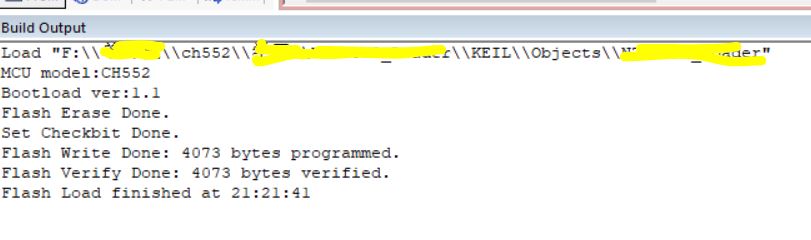

效果
CH55x

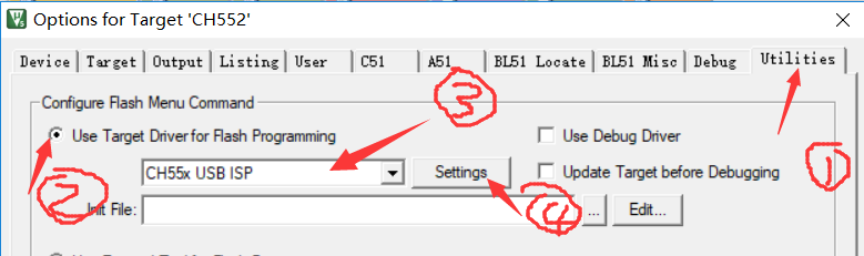

在建工程的时候 设置方法
CH55x

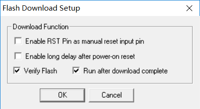

点击setting可以设置配置位,和官方上位机一样的选项,一般保持默认就可以了
CH55x

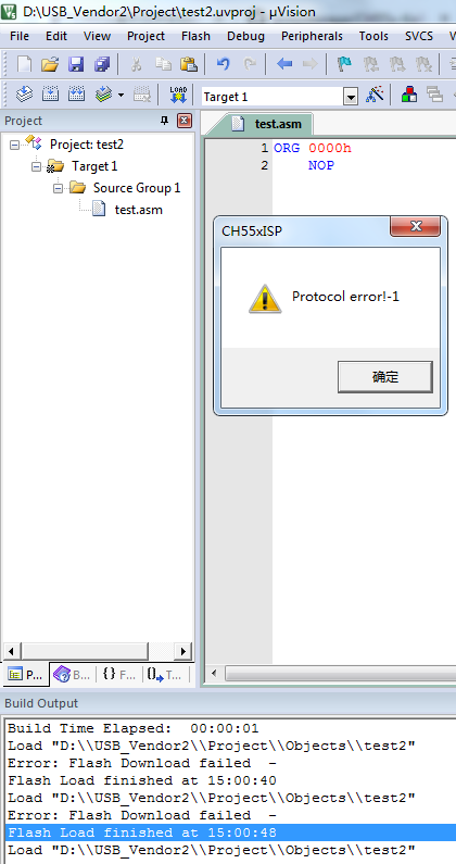

两个常见的错误提示
CH55x芯片不在bootloader状态,点击下载时会出现这个提示
CH55x
下载中报错(这种情况实际上代码写进去了,配置位没改)
这个提示的意思是,芯片进入boot的状态不是上电复位,此时是不能进行配置位更新的。如果要改写配置位,需要先断电,然后上拉D+再插USB,然后即可改写配置位信息。

#8 2019-03-08 15:06:50
WCH
注册时间: 2019-02-18
Re: 发个CH55x系列芯片的keil下载插件
请问这个错误是怎么回事?
楼主 #9 2019-03-08 15:15:27
posystorage
注册时间: 2018-05-06
已发帖子: 173
WCH 说:
https://whycan.cn/files/members/1470/Error8.png
请问这个错误是怎么回事?
你应该是拿了新版本boot的ch55x在下载。
