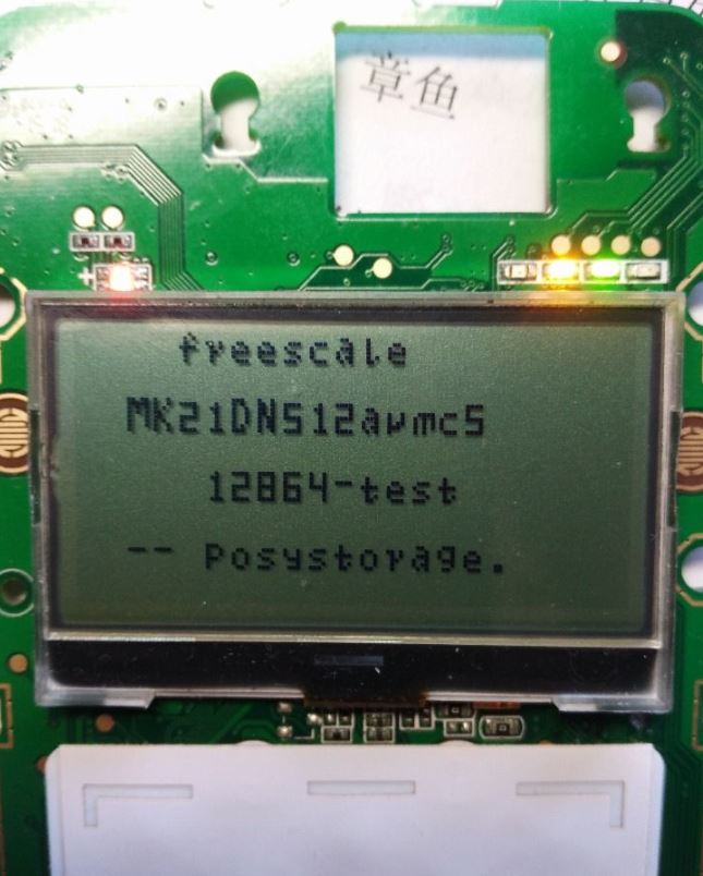

点亮屏幕和led的效果
点亮屏幕

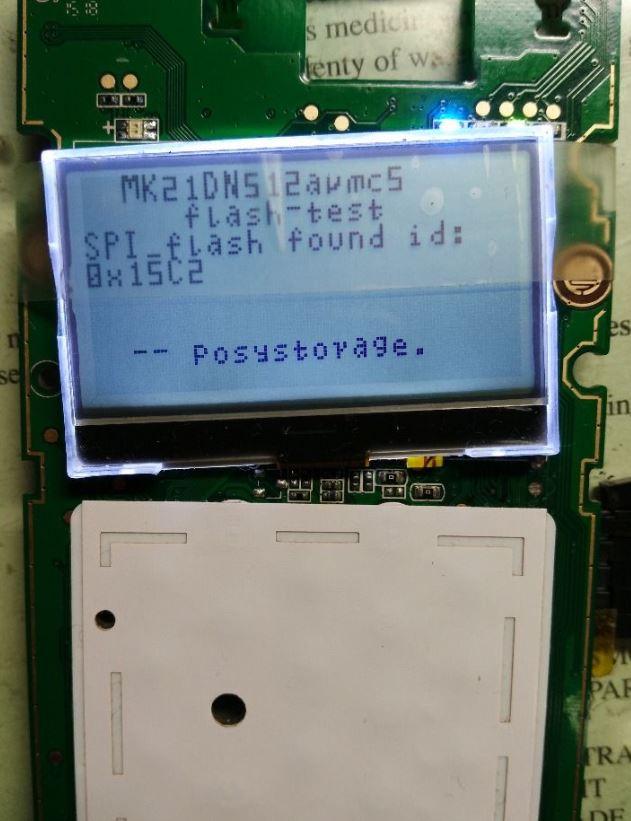

flash测试

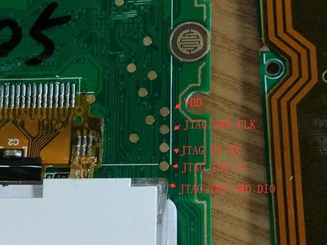

调试下载口  从上到下
vdd
jtag clk
jtag di   rx
jtag tdo  tx
jtag tms  swd
下载口

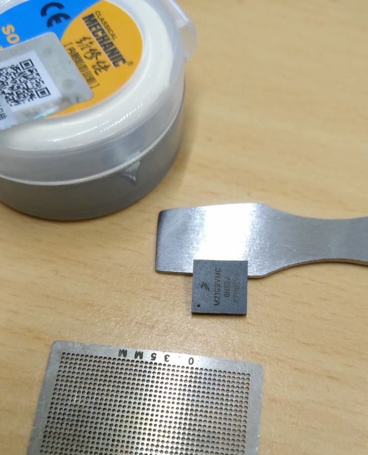

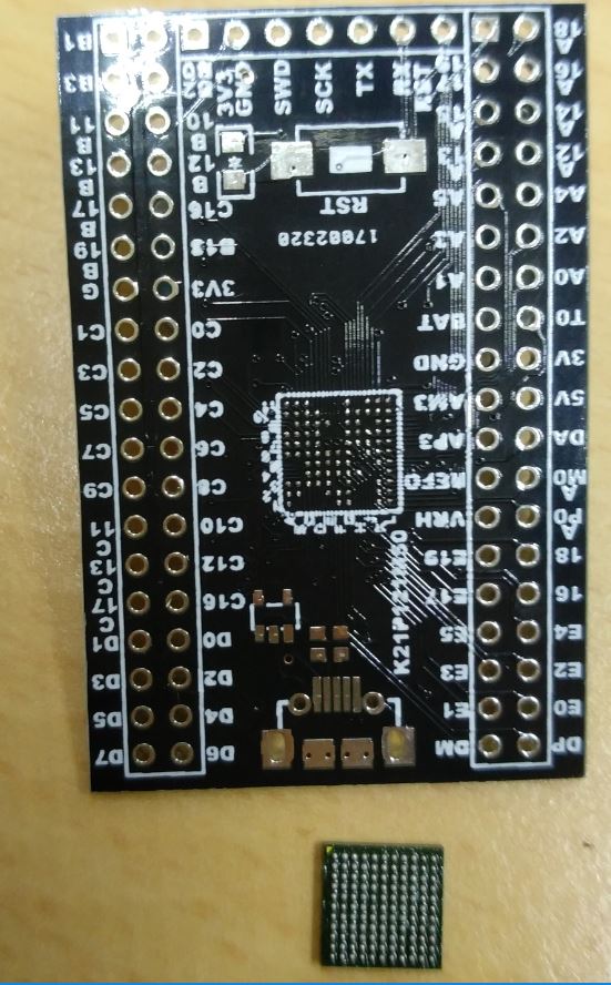

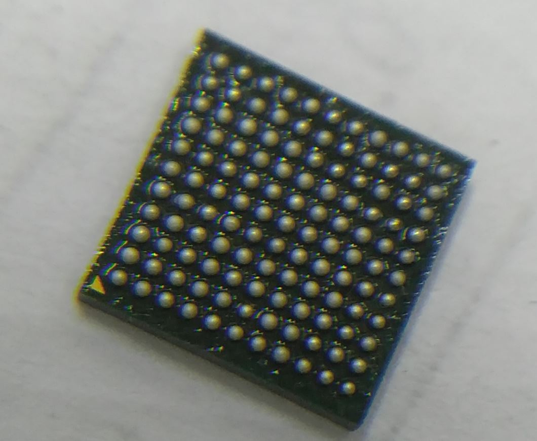

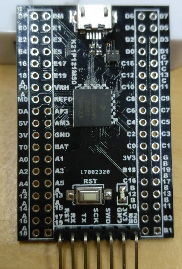

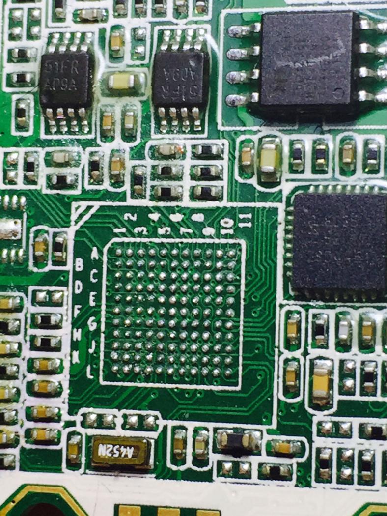

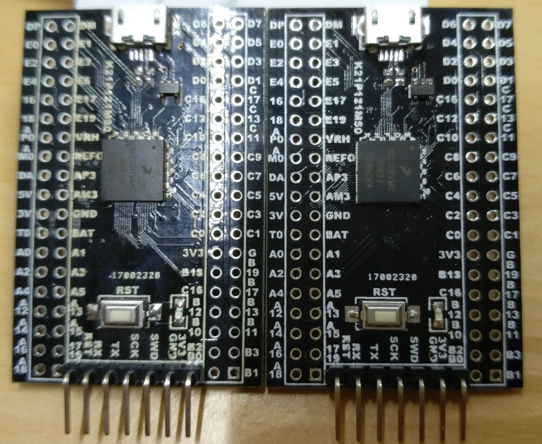

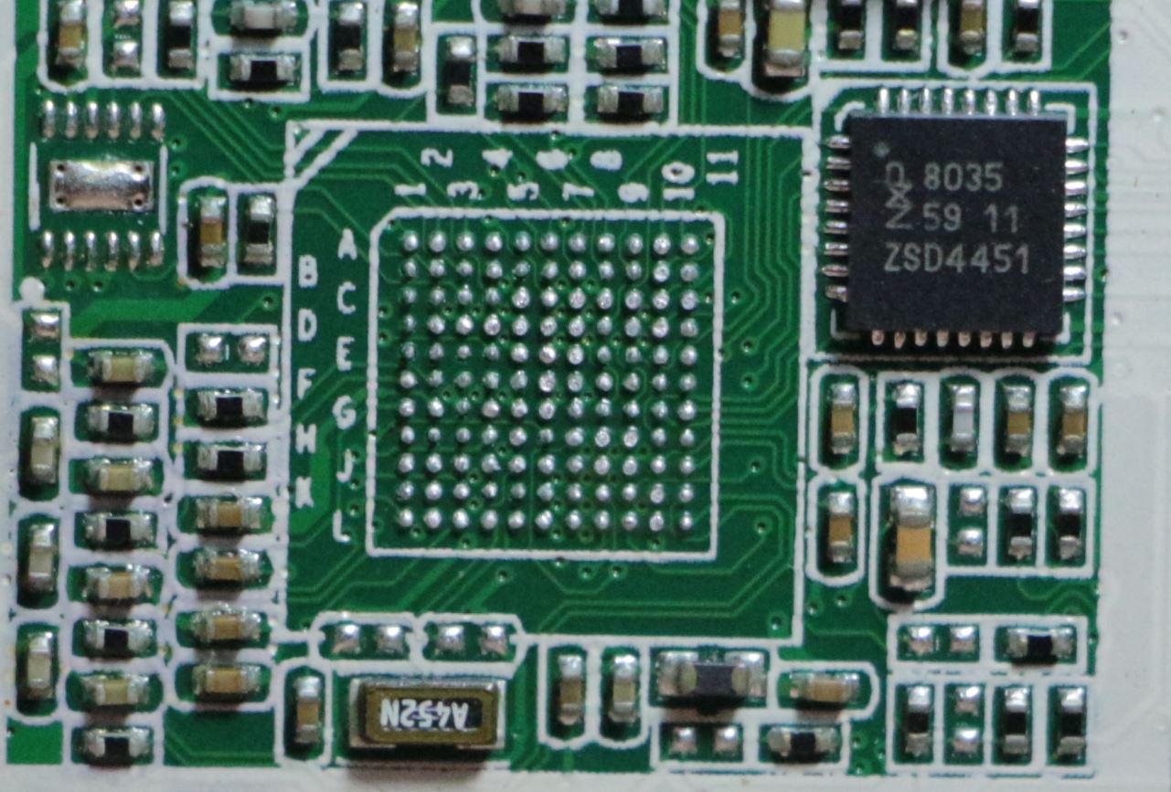

嫌板载不好玩,直接吧u挖下来上转接板玩
植锡
bga
植好的样子
看着坑坑洼洼,实际能用
bga
bga

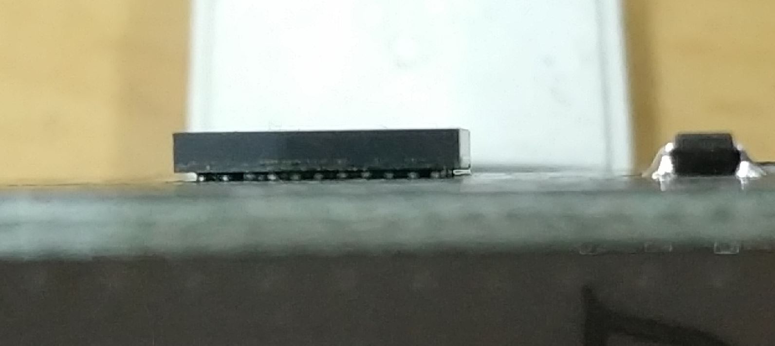

焊上
bga
侧面检查
bga
一口气焊了两
bga
引脚全测试都通~~
