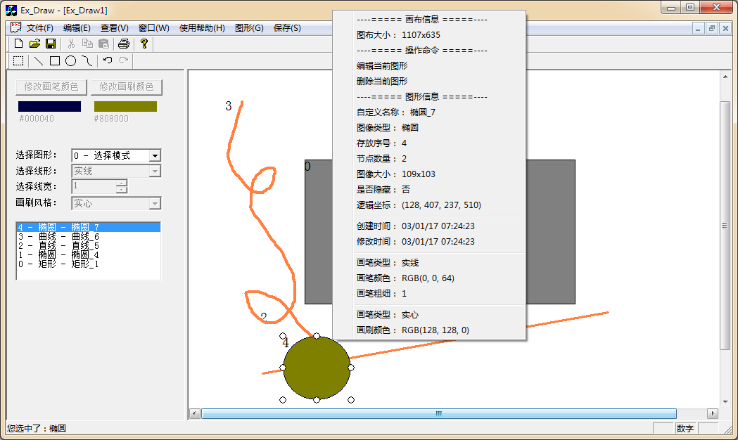

给大家推荐 一个不错的开源的 VC / MFC 图形编辑软件
源码地址: https://github.com/bajdcc/GraphEditor
本站下载: GraphEditor.zip
以下涉及操作帮助和功能讲解。
============================= 一、功能概述 =============================
1. 添加启动界面
2. 文件可保存为位图(光栅化)和矢量图(序列化)
3. 添加控制面板和工具栏
4. 添加图形列表(双击定位)
5. 图形信息显示(选中右键)
6. 图形信息编辑(选中右键)
7. 图形删除(选中右键)
8. 图形拖拽与复制(按Ctrl键)
9. 图形拉伸变形
10. 图形位置微调(按方向键)
11. 撤消和恢复功能
12. Tab次序预览(Tab键)
13. 右键直接进入选择状态
14. 设置隐藏和显示隐藏(图形菜单)
15. 响应鼠标滚动
15. 画布动态响应窗口大小变化
============================= 二、使用帮助 =============================
1. 图片只能保存为位图(*.bmp),且为无损压缩
2. 控制栏可供选择的内容:
    (1)画笔颜色、风格、粗细
    (2)画刷颜色、风格
3. 在选择模式下可以进行的操作:
    (1)选中、拖动、拉伸变形、按CTRL键复制、按方向键进行微调
    (2)右键菜单弹出信息(先选中):包括画布大小、图形操作、图形信息概况
    (3)选中之后必须按住图形周围的圆点进行变形
4. 在画图模式下可以进行的操作:
    (1)一般操作
    (2)按SHIFT键画正形(正圆、正方形、斜45度直线)
5. 附加功能:
    (1)Tab次序:控制显示在【图形】菜单中调整
    (2)隐藏:图形设置隐藏,隐藏显示在【图形】菜单中调整
    (3)自定义名称:图形设置中更改
    (4)图形列表:双击可定位图形,选中图形也会定位列表
============================= 三、代码结构 =============================
1. 概况
    (1)代码行数:约3000行(View:~1000 Graphic:~1000)
    (2)主要类名:(带*的会有技术讲解)
        * CGraphic(子类:直线类CLine,椭圆类CEllipse,矩形类CRectangle,曲线类CCurve)
        CHelpDlg(模态帮助提示界面)
        * CStartupDlg(非模态启动界面)
        ConfigDlg(模态图形编辑界面)
        GraphicMember(通用图形数据转存类)
        * CGraphicLog(操作记录类,实现撤消和恢复)
2. 类的讲解和技术解析(带*的会详解)
    (1)CGraphic:图形基类
        1) 基类及派生类数据成员(看名称,略)
        2) 主要静态函数
            CreateGraphic: 根据介质创建相应类并赋值
            GetIdBySelection... : 存储画笔(刷)类型的一种方式,采用位运算
            LineHitTest: 若点在直线上,那么短两边和等于第三边,以此判断
        3) 主要成员函数
            Serialize: 序列化(在子类中必须先调用父类的序列化)
            UpdateData: 类似于MFC中的UpdateData(GraphicMember充当交换介质)
            Draw: 画图
            DrawSelectedEdge: 画选中后四周的点
            * HitTest: 测试点是否在图形内部,若是,bResult为真
            * HitSizingTest: 测试点是否在图形的四周变形点上,若是,bResult为真
            GetRect: 返回图形的矩形坐标,便于重绘
        4) 宏
            选择误差:(->N:趋于N更精确)
                SELECT_MISS_LINE: 直线(->1)
                SELECT_MISS_ELLIPSE: 椭圆(->0)
                DRAG_INF_WIDTH: 拉伸圆点
            其他:
                INF_WIDTH: 图形外边框厚度
                LOG_MAX_SAVE: 最大撤消数
                图形类的类型(LINE...)
                IF_NULL_PEN: 是否是透明画笔
                IF_NULL_BRUSH: 是否是透明画刷
                Convert_To_Graphic:转换为图形类
        5) 带*讲解
            HitTest和HitSizingTest:其实就是个回调函数,用来判断点是否在图形内部
                HitSizingTest有另外两个参数 PtX PtY,是int**类型(有原因的)
                假如要让图形变形,就要改它坐标,有时要改它的A坐标的X,B坐标的Y
                那么就要保存原坐标的LONG变量指针,再间接改变它
        6) 其他内容
            操作图形的界面很特殊。可以这么想,假如所有图形就不可拖动和更改,图形
                内容变的丰富,可以响应许多消息,可以加载位图,那么这个程序就实现
                了一般商业程序UI的功能。所以,可以用设计UI的思想来设计这些类。
            一般的开源UI库有Duilib和XCGUI,涉及工厂模式,观察者模式等等模式,且
                实现控件坐标非硬性编码,界面可由ZIP加载(通过解析XML和图片),
                所以多读优秀的代码可以提升思想。
            有兴趣可以看Java的《Head First设计模式》,语言不同,但思想是互通的。
            MFC的思想不错,只是可重用性不足,安全性不足,所以现在的软件一般采用
                开源的或自己开发的界面库。
            掌握了思想,技术实现就不是问题(只是时间问题)。
    (2)CGraphicLog
        1) 枚举体: 代表操作类型,包括新增,更改,删除
        2) 结构体: GraphicOperation 包括操作类型,保存的数据对象,对应下标
            Trace函数便于调试
        3) 单词解释: Undo - 撤消,Done - 恢复
        4) 解释
            本类的实现思想略为复杂(详见代码注释)
            虽然有两个成员是CList,但实现的功能是堆栈(思考为什么)
            因为删除了对象,不能真删了它,不然怎么恢复?
            对象被更改了,得保存更改之前的备份,这是UPDATE操作(new操作)
            我又画了东西,那么Done里的东西不复存在,记录记不下了,要删
            可是会导致重复删除(思考?),怎么解决?
               “引用”思想
            ——创建时维持引用计数为1,删除时减去1,如果计数为0则删除。
    (3)CStartupDlg
        运用工具:定时器,无模态对话框,线程
        线程同步方法:事件(CEvent->HANDLE),WaitingForSingleObject
3. 其他技术解析
    (1)双缓冲位图和后台位图
            直接在屏幕DC上操作,那么每画一次,就得更新一次界面,所以会闪屏
            如果在缓冲上操作,然后BitBlt给屏幕,那只要更新一次
            后台位图的功能是:当拖拽图形A的时候,除去这个图形之外的所有图形
            全部画在X上,此时拖动A,只要将屏幕重设成X,再画改变坐标后的A,
            再加上双缓冲,就可以有效避免闪屏
            注:为了简便(累。。),有些细节没有处理,所以还是会有闪屏
            注2: 在有些BitBlt操作之前,必须先调用UpdateWindow
    (2)保存为位图
            位图:BITMAPFILEHEADER,BITMAPINFO,位图像素
            函数实现详见XXXView::OnSaveAsBitmap,方法固定
============================= 四、总体评价 =============================
1. 本人带有代码格式化的习惯(格式化直观体现美和便于阅读)
    * 推荐格式化工具(Visual Assist X)
2. 程序代码相对较长,因此会有未发现的BUG……
3. 代码注释较少,故将解释写在帮助中
4. 写此文也是为了总结MFC的主要内容
5. 不熟悉的类和方法可以查询MSDN
6. 尚未尝试的功能:多选(很复杂,相当于重新建构),旋转(像素级运算),
   (PS:尝试后倒地不起)
7. 代码更新:三周
