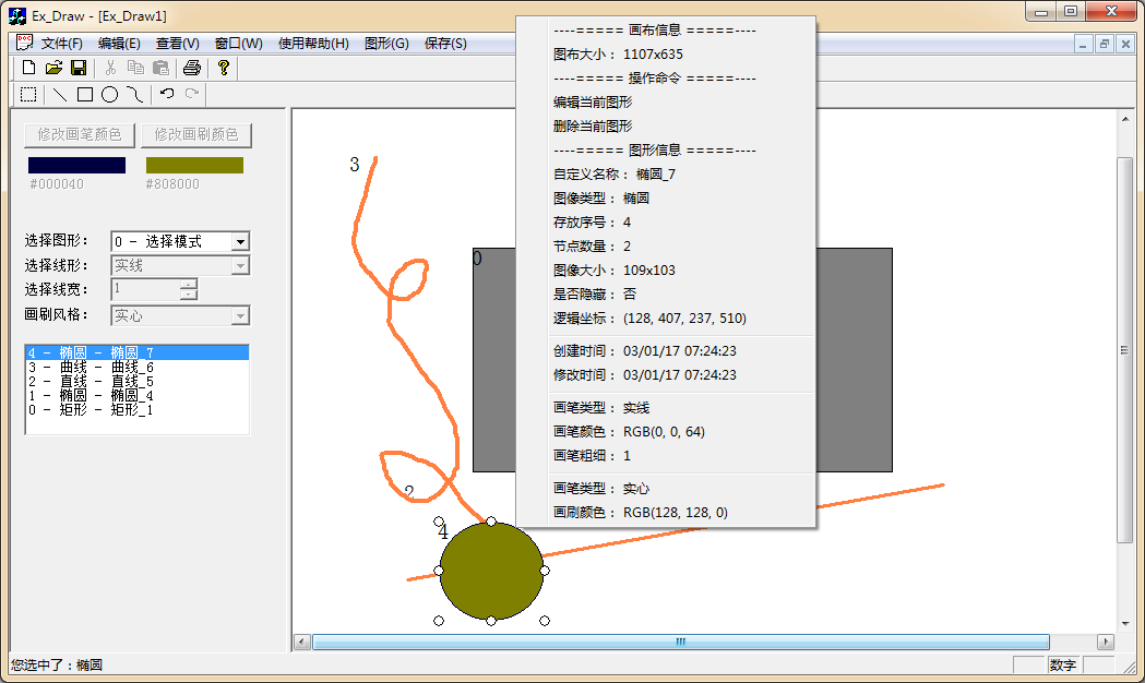

给大家推荐 一个不错的开源的 VC / MFC 图形编辑软件
源码地址: https://github.com/bajdcc/GraphEditor
本站下载: GraphEditor.zip
以下涉及操作帮助和功能讲解。
============================= 一、功能概述 =============================
  1. 添加启动界面
  2. 文件可保存为位图(光栅化)和矢量图(序列化)
  3. 添加控制面板和工具栏
  4. 添加图形列表(双击定位)
  5. 图形信息显示(选中右键)
  6. 图形信息编辑(选中右键)
  7. 图形删除(选中右键)
  8. 图形拖拽与复制(按Ctrl键)
  9. 图形拉伸变形
  10. 图形位置微调(按方向键)
  11. 撤消和恢复功能
  12. Tab次序预览(Tab键)
  13. 右键直接进入选择状态
  14. 设置隐藏和显示隐藏(图形菜单)
  15. 响应鼠标滚动
  16. 画布动态响应窗口大小变化
============================= 二、使用帮助 =============================
  1. 图片只能保存为位图(*.bmp),且为无损压缩
  2. 控制栏可供选择的内容:
    (1)画笔颜色、风格、粗细
    (2)画刷颜色、风格
  3. 在选择模式下可以进行的操作:
    (1)选中、拖动、拉伸变形、按CTRL键复制、按方向键进行微调
    (2)右键菜单弹出信息(先选中):包括画布大小、图形操作、图形信息概况
    (3)选中之后必须按住图形周围的圆点进行变形

    (1)代码行数:约3000行(View:~1000 Graphic:~1000)
    (2)主要类名:(带*的会有技术讲解)
  • CGraphic(子类:直线类CLine,椭圆类CEllipse,矩形类CRectangle,曲线类CCurve)
    CHelpDlg(模态帮助提示界面)
  • CStartupDlg(非模态启动界面)
    ConfigDlg(模态图形编辑界面)
    GraphicMember(通用图形数据转存类)
  • CGraphicLog(操作记录类,实现撤消和恢复)

    5) 带*讲解
    HitTest和HitSizingTest:其实就是个回调函数,用来判断点是否在图形内部
    HitSizingTest有另外两个参数 PtX PtY,是int**类型(有原因的)
    假如要让图形变形,就要改它坐标,有时要改它的A坐标的X,B坐标的Y
    那么就要保存原坐标的LONG变量指针,再间接改变它
