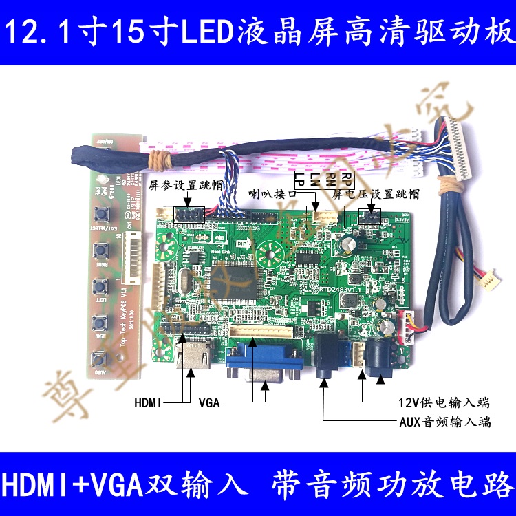

这种 15寸LVDS液晶的驱动板有没有朋友用过?
楼主 #2 2020-08-17 11:04:23
起个名字好难
注册时间: 2020-04-16
Re: 这种 15寸LVDS液晶的驱动板有没有朋友用过?
通用的 VGA/HDMI 驱动板: https://item.taobao.com/item.htm?id=581665209301
液晶可以配这个: https://item.taobao.com/item.htm?id=616777643536
TM150TDS50液晶手册: TM150TDS50.pdf

用过很多,类似的板子很多。
很多广告机/显示器用的这类板子
支持双lvds的小板子有更便宜的店有卖的。

这个挺简单,基本10寸-19寸的lvds屏幕,只要查参数,搞清楚是单6、双6,单8,双8接口,然后确定分辨率,将参数告诉配板的淘宝商家,商家给你写好参数,回来接上就能用了。还有要搞清楚接口规格,是30pin还是40pin

淘宝搜lvds驱动板有很多啊 基本上都是RTD芯片的,VGA/HDMI输入,价格很便宜的。

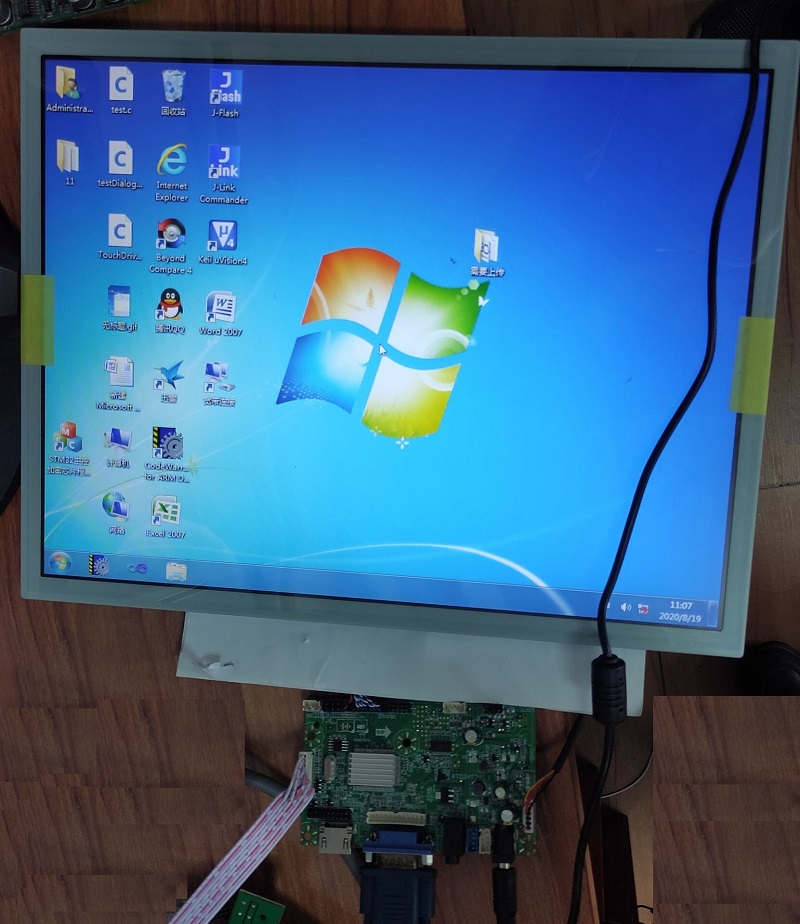

液晶和驱动板都买了, 接上电脑驱动正常, 液晶角度还行, 这个15寸液晶用在工业控制面板上面霸气!

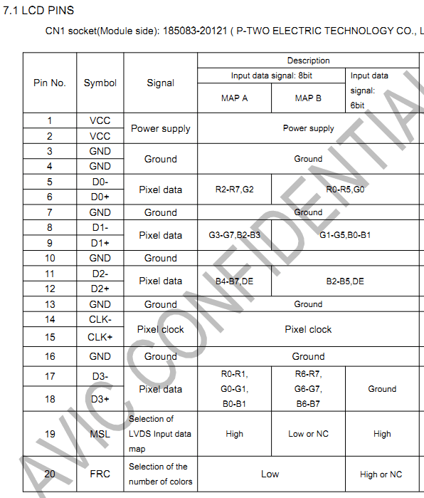

看起来不错, 这种20PIN的LVDS液晶屏貌似通用的, 请问 座子是什么型号?
#10 2020-08-21 14:28:19
已发帖子: 3,397
座子型号应该是这个: DF14-20P

对, 座子应该是 DF14-20P-1.25H: https://item.taobao.com/item.htm?id=533173896475

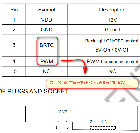

测量 驱动板的背光电路情况。
楼主 #13 2020-08-21 16:51:42
起个名字好难
注册时间: 2020-04-16
量了一下, 背光12V 和 模块的DC电源是直通的。

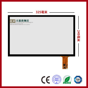

核对了手册尺寸,找遍了淘宝,只有一块160元的电容触摸屏才刚好配上: https://detail.tmall.com/item.htm?id=543706440056
电阻触摸还算比较多: https://item.taobao.com/item.htm?id=547990606095

这个 dual 8bit LVDS 用 D1s 应该可以驱动吧?
http://www.szdengyi.com/upload/web/lcdspec/M170ETN01.1-flat-palel-display.pdf
