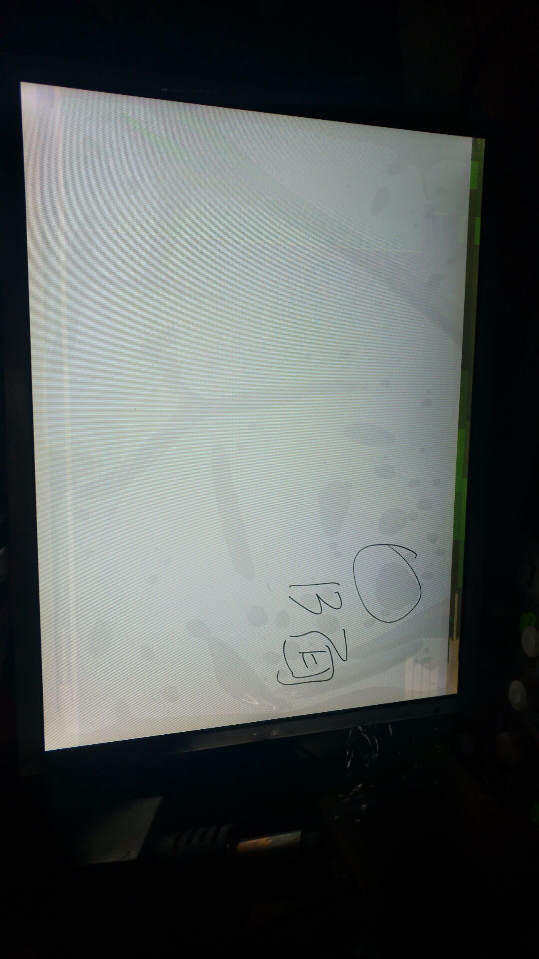

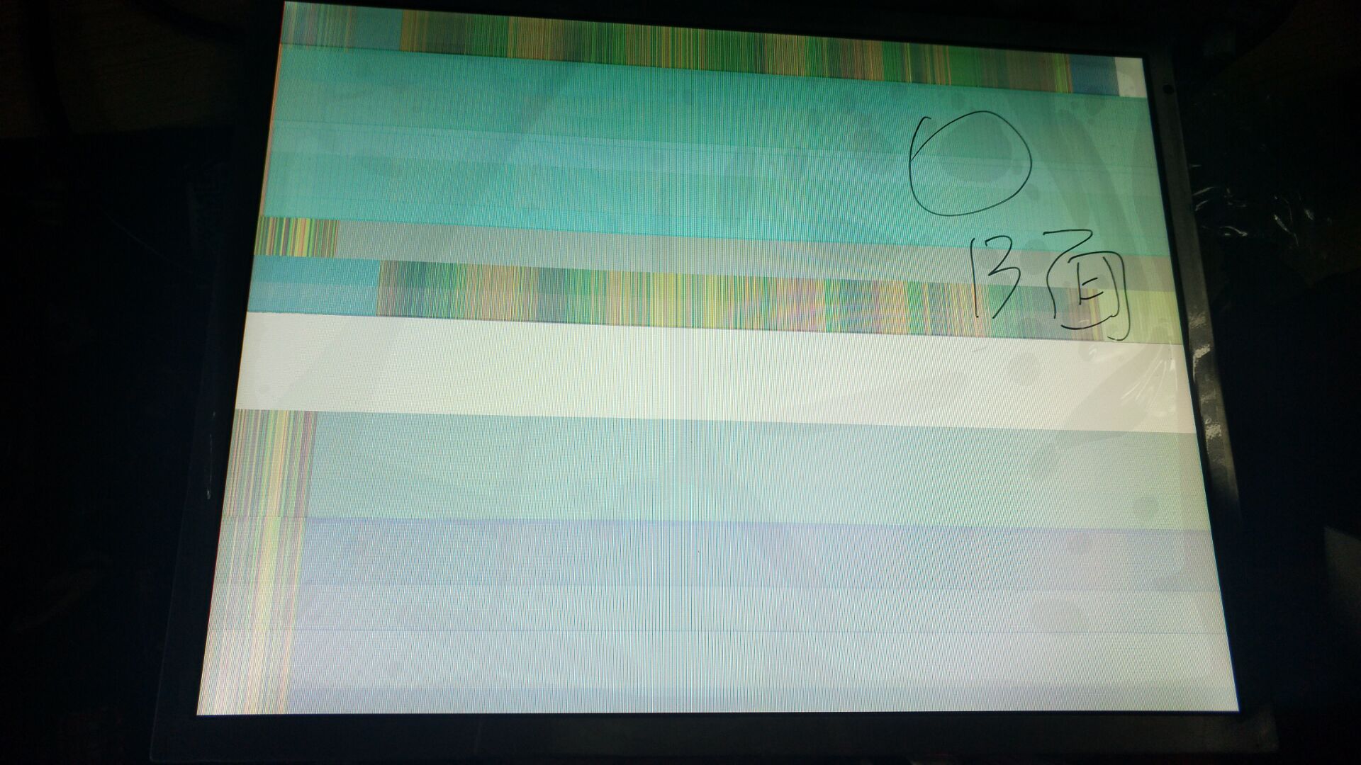

求助,v3s-zero有人调试过1024x768分辨率的屏幕没有?
5寸的800x480的屏,可以正常显示。

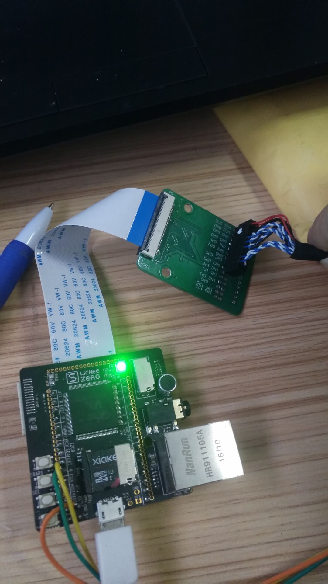

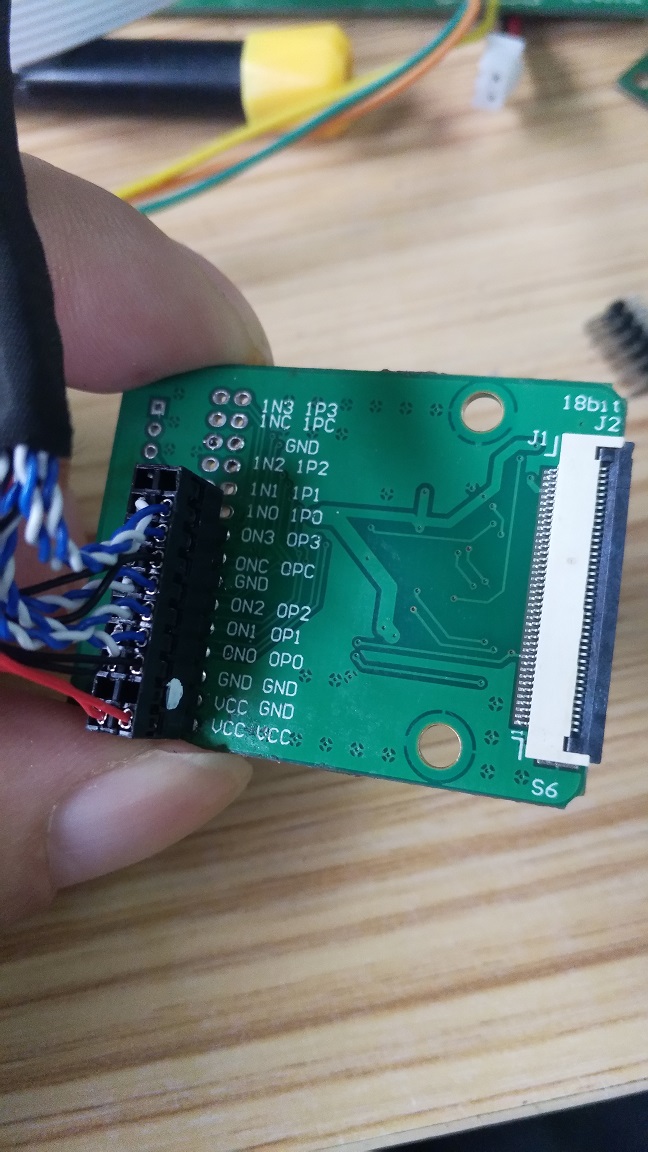

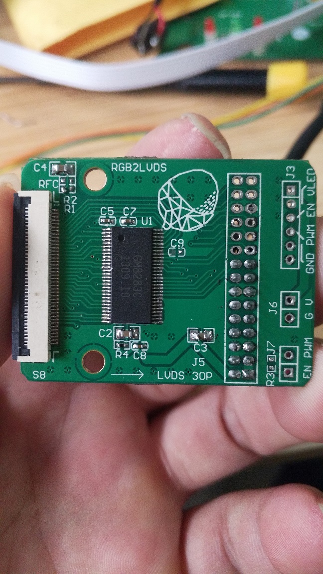

手上有一个lvds接口的15寸1024x768分辨率的屏,买开发板时买了个rgb2lvds的小板,就测试下接大屏的效果。
按照官网指示:http://zero.lichee.pro/%E9%A9%B1%E5%8A%A8/RGB_LCD.html
重新编译u-boot,启动log如下:

显示屏显示横条。。。。:(

明显正常显示的有800x480设置log
dotclock: 33000kHz = 33000kHz: (1 3MHz 66) / 6
问题应该是u-boot里没设置对?
该如何设置啊?

楼主 #10 2019-11-21 16:16:03
cjqdot
注册时间: 2019-09-22
积分: 15
Re: 求助,v3s-zero有人调试过1024x768分辨率的屏幕没有?
现在启动log有看到设置了:
Setting up a 1024x768 lcd console (overscan 0x0)
dotclock: 32000kHz = 32000kHz: (1 3MHz 64) / 6
但是又来了新的 问题,屏幕显示的是彩条。。。
屏接口的单8接口的。
zero的40P排线接到转接板正面的接口无显示(官网说单8接口屏接正面?)
排线接到转接板底面的接口显示不对。一团乱

楼主 #13 2019-11-21 16:53:26
cjqdot
注册时间: 2019-09-22
积分: 15
屏背光用一个其他板子点亮。
屏到小板的线与定义,我核对了一下,插在正面的话N和P是反了的,要插到底面,按照那个丝印才是 对的。
我拍了照,不知道怎么上图。。。。汗。。。

楼主 #15 2019-11-21 17:51:32
cjqdot
注册时间: 2019-09-22
积分: 15
c9这个100n的电容脱了,这个滤波没有不影响吧。
R1,R2没有焊接,RFC脚是悬空的,看手册这个脚是设置上或下降沿读数据的。

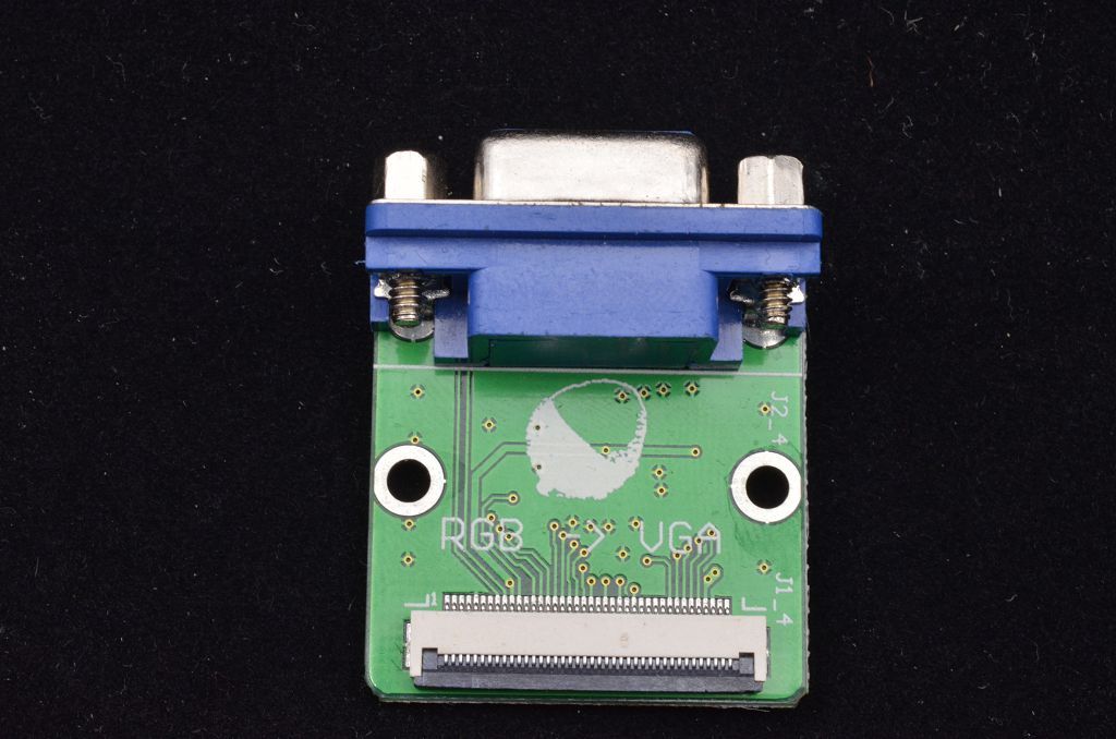

借贴问一下,关于 RGB 接口,转 VGA 是否需要转换芯片,需要驱动么?
找到licheepi 的转换器, 看到上面好像没有转换芯片
转换器
edit: 文档芯片里找到 7123 这个芯片,应该就是了。所以问题变成驱动问题。
update: 转换芯片可透明转换,也可接受省电引脚控制,不需要特殊驱动。
https://github.com/Zepan/lichee-pi-zero/blob/master/HardWare/IC/3_Display_VGA_ADV7123.pdf
