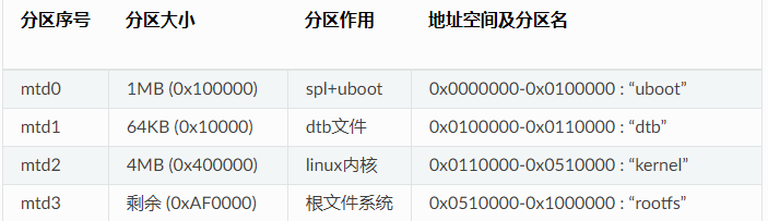

以16M flash为例,介绍 spi flash 的适配过程。
分区规划
下表为分区规划表

此处在dts中为mtd设备预先划分好了分区内容,内核将会自动解析

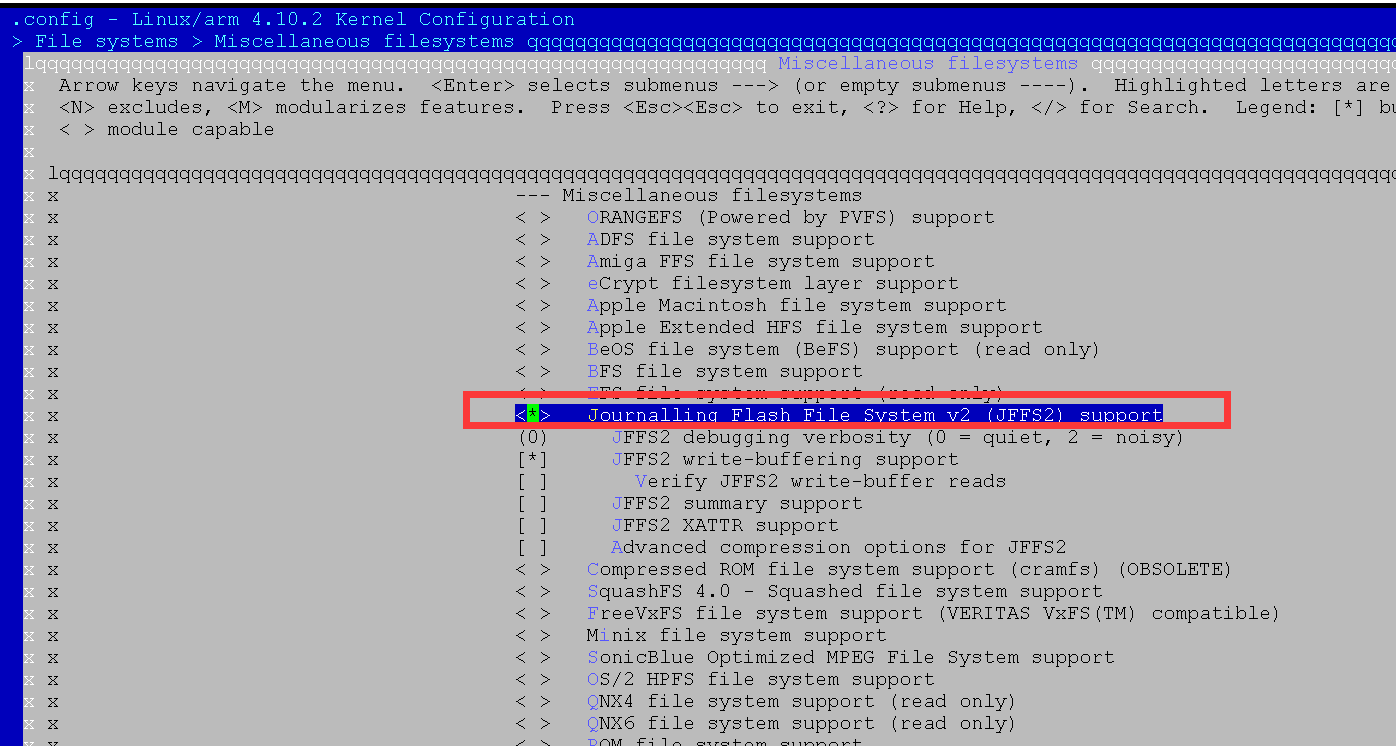

内核配置修改
勾选 File systems ‣ Miscellaneous filesystems ‣ Journalling Flash File System v2 (JFFS2) support

由此计算得到 0x1000000(16M)-0x10000(64K)-0x100000(1M)-0x400000(4M)=0xAF0000
