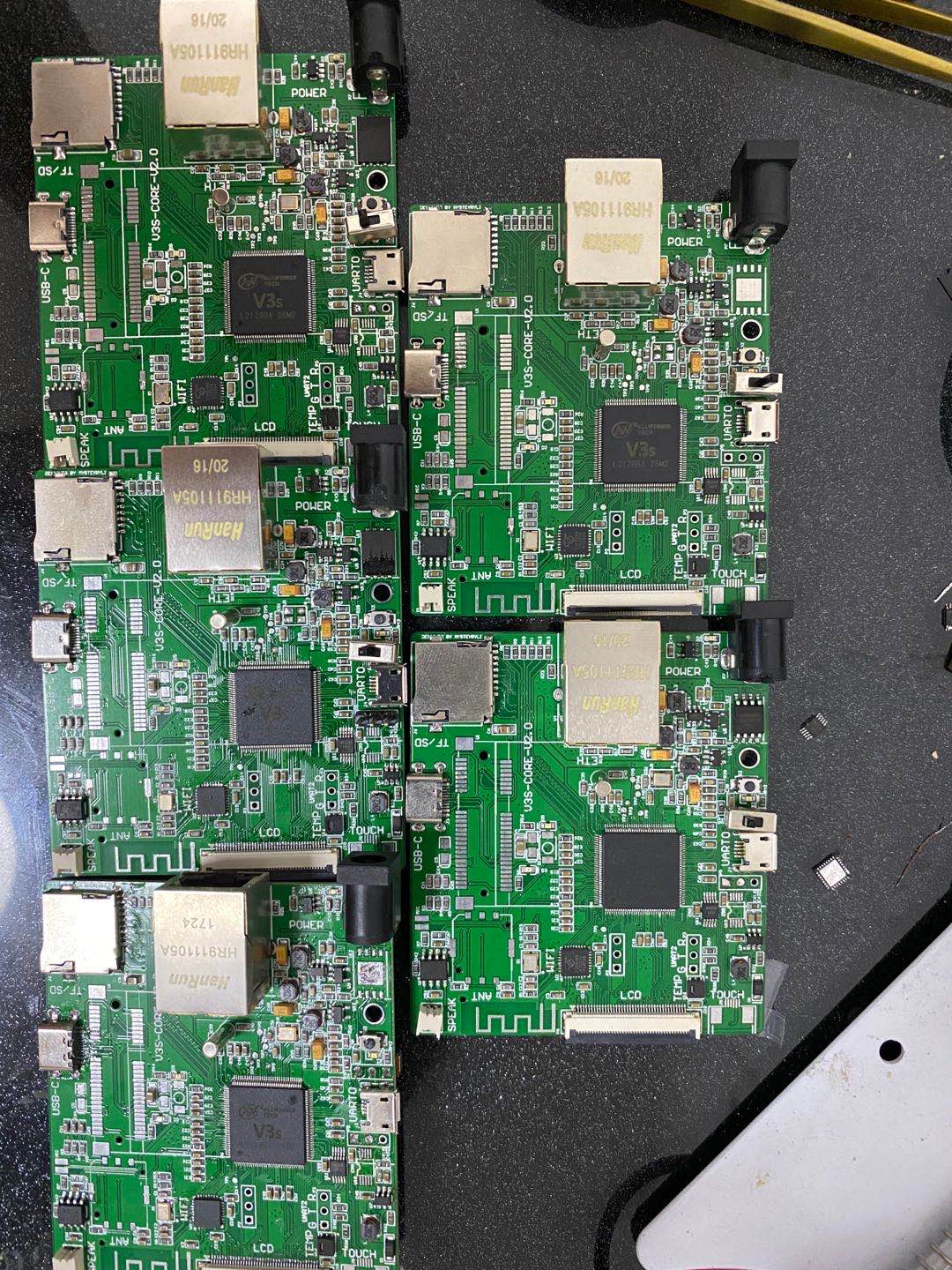

本人DIY的全志V3S小板,半卖半送,同时准备制作第三版
先放链接镇楼  https://item.taobao.com/item.htm?id=627006030286
仔细看下宝贝下方说明,有想法的朋友可以私聊我qq929916200
欢迎大家前来提提意见,完善这块板子 买不买没关系,都可以提意见哦

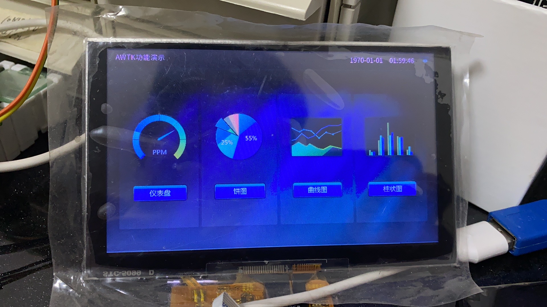

目前计划基于camdroid和awtk写一些简单的应用,也欢迎大神前来指导,共同进步
114224dd1000cc6fcd686c0cbf436f8.jpg00688da1199a2f00cb8e2ff8bd635c9.jpgae222b3f6aea4db5ac42c78a771792f.jpg
楼主 #2 2020-09-09 22:54:16
mysteryli
注册时间: 2020-03-05
已发帖子: 481
积分: 386
Re: 本人DIY的全志V3S小板,半卖半送,同时准备制作第三版

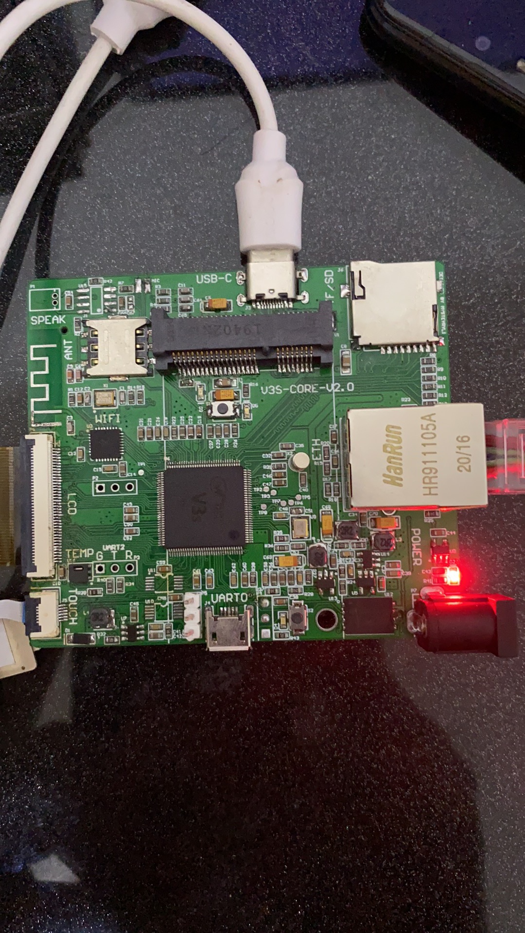

改版计划包括以下几点
1:mic部分电路
2:SPI部分布线等长
3:usb转串口的ch340的发送添加二极管,防止漏电
4:typec与4G添加一个拨码开关用于选择使用哪个

感谢楼主分享,flash是右上角那个吗,感觉不是等长问题,而是被电源干扰了。
楼主 #7 2020-09-10 15:44:28
mysteryli
注册时间: 2020-03-05
已发帖子: 481
积分: 386
是的,不过我试过不用主电源供电,用typec供电,也会出现不稳定的情况,有没有办法降低spi的速度测试下呢
#8 2020-09-10 15:47:15
wechat微信:whycan_cn
所在地: 你猜
已发帖子: 3,378
mysteryli 说:
嗯,把spi频率降低到30-50Mhz,对系统影响不大。

串口防漏电是指《有时v3s死机时,断开电源还不行,必须端口串口才能再次启动》,是吗?

很好的板子, 其實我比較想要V3S 搭上 microSD, SDIO wifi+BT, 輸出I2C OLED 和CODEC 放音樂就可以了。

很好的建议,小本本记下来,下次改版我看看 加一个wifi+bt模组以及iic oled,其他功能已经有了的

對呀, 要求不多, 連串口芯片都不用, 伸出USB HOST 及USB OTG, OTG 那不要的時候就做peripheral, 充個假串口或假網口等已夠用

我习惯用ch340e这个芯片,SSOP8,电路简单封装小

本身出兩個TX RX 測試點就可以做串口DEBUG 了, 那個USB MICRO 就可以省去, 不用像芒果派需要放兩個MICRO 頭上去

后来测试了,把SPI的线做等长处理就好了
好久没弄了,最近有个项目用到V3S,这个又捡起来了
