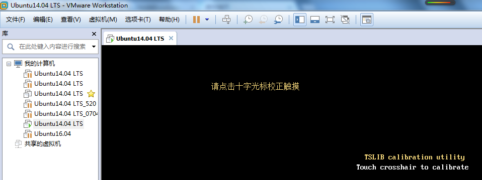

step by step 给ts_calibrate 触摸屏校正程序加上汉字显示.
一个触摸屏校正程序,只能光秃秃显示几个英文字母,
不加几个汉字是不是没有一点民族自豪感?
那么下面我们step by step 给ts_calibrate.c 触摸屏校正程序加上汉字显示.

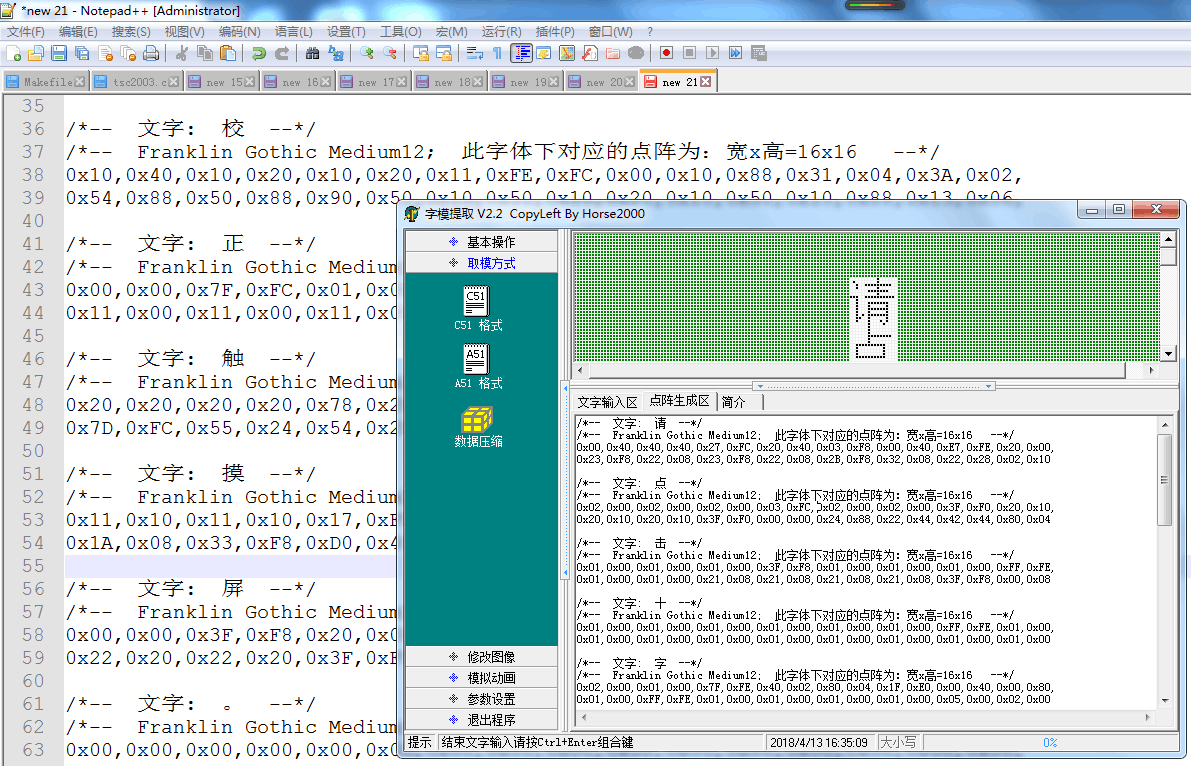

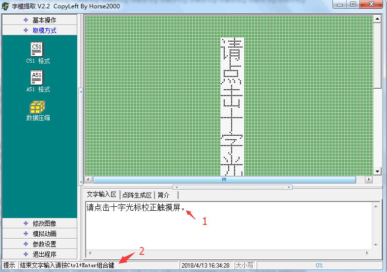

因为只需要显示几个离散汉字: 请点击十字光标校正触摸屏。
所以没有必要弄一个全字库.
下载链接: 字模软件下载
楼主 #3 2018-04-13 16:45:24
已发帖子: 9,420
Re: step by step 给ts_calibrate 触摸屏校正程序加上汉字显示.
重新下载: zimoV2_2.rar
楼上的字库软件错了.
楼主 #4 2018-04-13 16:45:26
已发帖子: 9,420
还算顺利, 差不多搞定了。

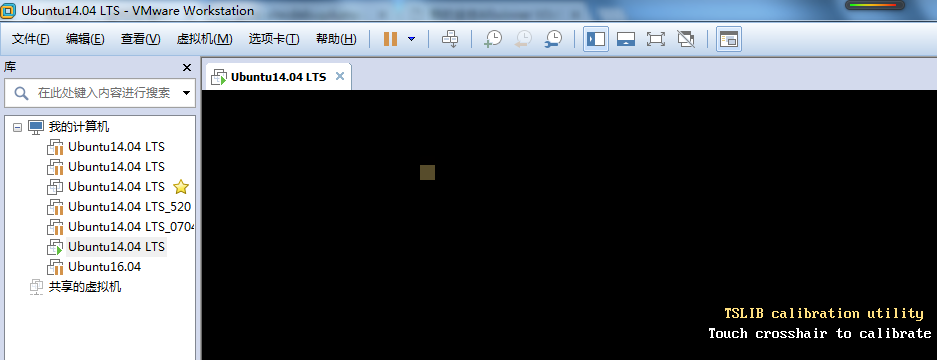

楼主 #5 2018-04-13 16:45:28
已发帖子: 9,420
摆正一点

字库文件 font_16x16.c:
#include "font.h"
#define FONTDATAMAX 4096*2
static unsigned char fontdata_16x16[FONTDATAMAX] = {

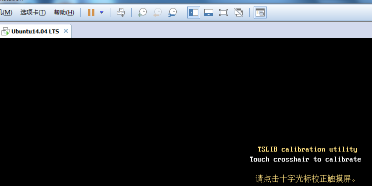

显示汉字:
	int xleft = 300;
	int ytop = yres / 4 + 50;
	put_chinese_char(xleft + 16*0, ytop + 0 ,0, 1);
	put_chinese_char(xleft + 16*1, ytop + 0 ,1, 1);
	put_chinese_char(xleft + 16*2, ytop + 0 ,2, 1);
	put_chinese_char(xleft + 16*3, ytop + 0 ,3, 1);
	put_chinese_char(xleft + 16*4, ytop + 0 ,4, 1);
	put_chinese_char(xleft + 16*5, ytop + 0 ,5, 1);
	put_chinese_char(xleft + 16*6, ytop + 0 ,6, 1);
	put_chinese_char(xleft + 16*7, ytop + 0 ,7, 1);
	put_chinese_char(xleft + 16*8, ytop + 0 ,8, 1);
	put_chinese_char(xleft + 16*9, ytop + 0 ,9, 1);
	put_chinese_char(xleft + 16*10, ytop + 0 ,10, 1);
	put_chinese_char(xleft + 16*11, ytop + 0 ,11, 1);
	put_chinese_char(xleft + 16*12, ytop + 0 ,12, 1);

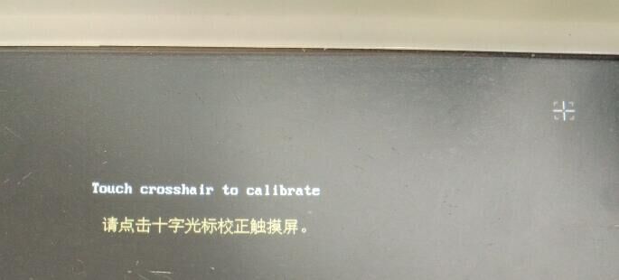

就这样搞定!
楼主 #7 2018-04-13 16:45:33
已发帖子: 9,420
交叉编译到机器上面运行。
