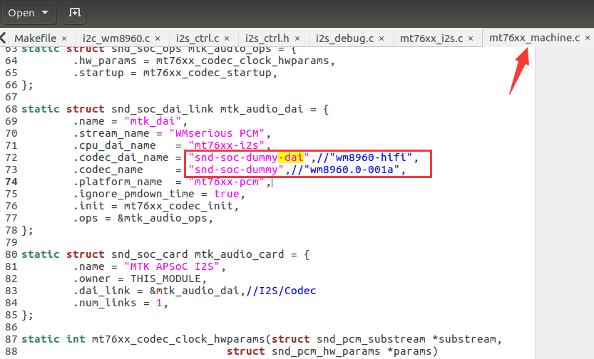

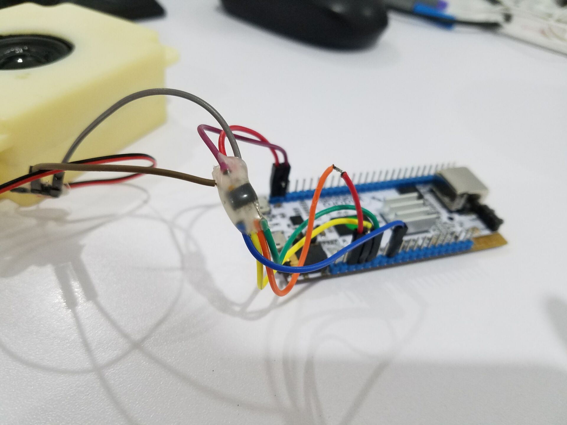

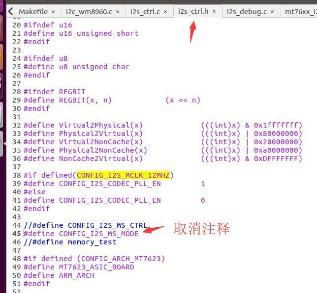

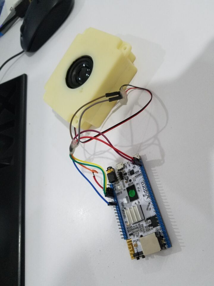

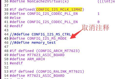

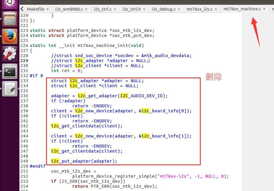

我做过驱动MT7688 (widora neo 开发板) 驱动 PCM5102A 声卡的,也是没有I2C控制的, 直接I2S输入输出.
原理就是创建一张无需codec的虚拟声卡,然后把MT7688的i2s设置为master(非常重要!!!)
widora的代码驱动WM8960声卡, 声卡处于主模式, 时钟是WM8960提供给MT7688的,
如果用NS4168这种不能作为I2S master的声卡,一定要把mt7688改为master.
/files/members/3/QQ20180407173256.jpg
/files/members/3/QQ20180407173253.jpg
/files/members/3/QQ20180407173247.jpg
/files/members/3/QQ20180407173258.png
