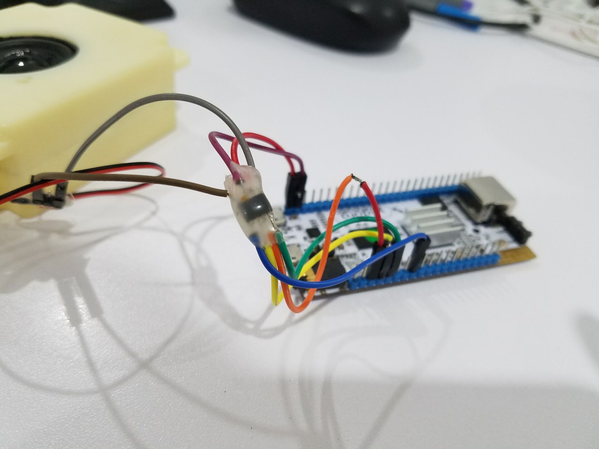

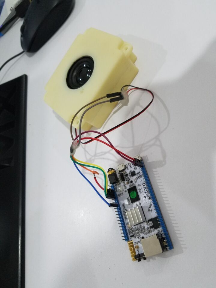

楼主 #1 2017-10-31 11:05:57
jimmy
注册时间: 2017-10-29
已发帖子: 316
积分: 315
请问有大神会不会widora MT7688 驱动 NS4168 I2S声卡驱动, 用widora的固件库SDK
NS4168手册下载:NS4168.pdf
最近编辑记录 jimmy (2017-10-31 11:07:51)

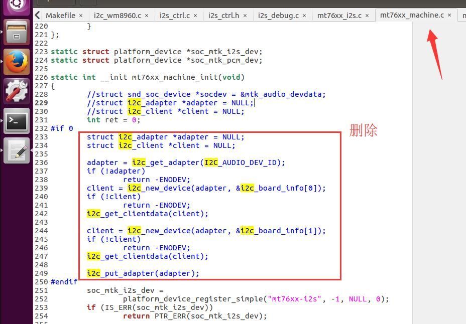

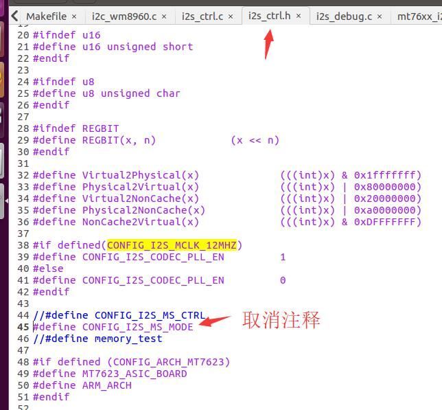

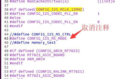

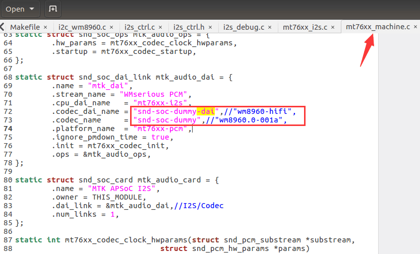

#7 2018-04-07 17:37:53
已发帖子: 9,444
Re: 请问有大神会不会widora MT7688 驱动 NS4168 I2S声卡驱动, 用widora的固件库SDK
我做过驱动MT7688 (widora neo 开发板) 驱动 PCM5102A 声卡的,也是没有I2C控制的, 直接I2S输入输出.
原理就是创建一张无需codec的虚拟声卡,然后把MT7688的i2s设置为master(非常重要!!!)
widora的代码驱动WM8960声卡, 声卡处于主模式, 时钟是WM8960提供给MT7688的,
如果用NS4168这种不能作为I2S master的声卡,一定要把mt7688改为master.

#11 2020-09-21 17:26:42
孤星泪
注册时间: 2020-03-18
已发帖子: 235
积分: 231
https://whycan.cn/files/members/3/QQ20180407173256.jpg
https://whycan.cn/files/members/3/QQ20180407173253.jpg
https://whycan.cn/files/members/3/QQ20180407173247.jpg
https://whycan.cn/files/members/3/QQ20180407173258.png
这操作够骚,学到了。
