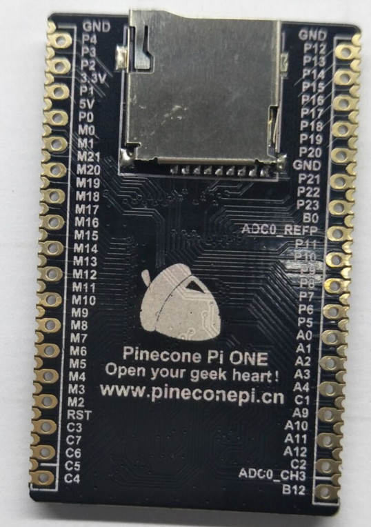

楼主 #11 2019-03-30 08:22:40
已发帖子: 9,352
Re: 松果派PineconePi ONE众筹,华芯微特 SWM320VET7,主频125MHz, 512k Flash,128k SRAM
这是即将高考的高三小朋友小董董今天凌晨零点发给我的。

楼主 #13 2019-04-01 10:36:47
已发帖子: 9,352
昨天(星期天) xdd 发给我的:
那些 5v 3.3v gnd swclk swdio都 1.27mm半孔引出了

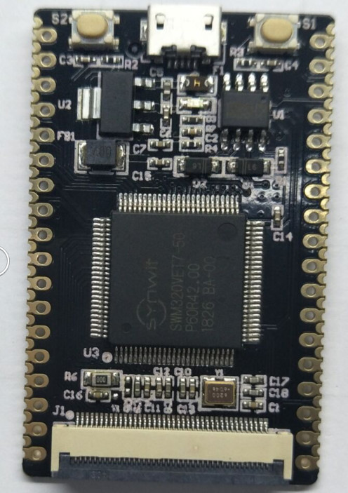

楼主 #15 2019-04-09 10:13:54
已发帖子: 9,352
样品已经出来, 批量生产中, 转自 松果派 QQ 群
