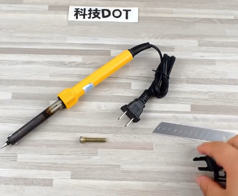

[bilibili] DIY亚克力/塑料瓶/泡沫板简易切割工具
楼主 #2 2019-10-25 08:41:31
Re: [bilibili] DIY亚克力/塑料瓶/泡沫板简易切割工具
准备的材料很简单。

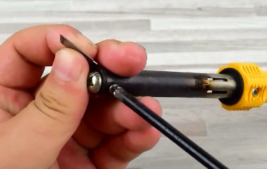

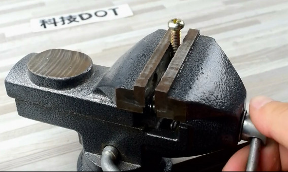

楼主 #3 2019-10-25 08:42:09
夹住螺丝钉。

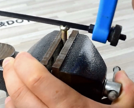

楼主 #4 2019-10-25 08:42:56
用钢锯开一道槽。

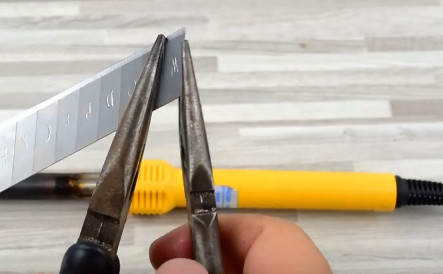

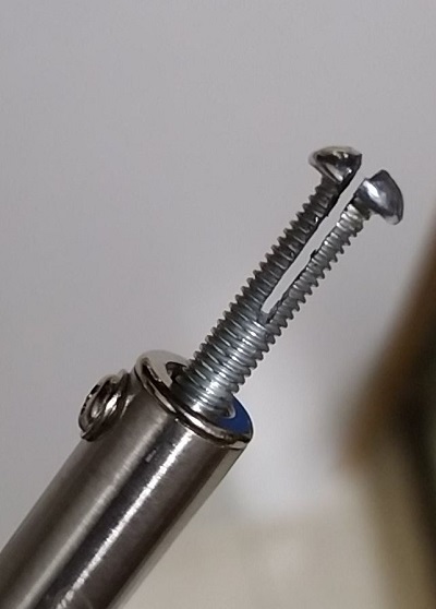

楼主 #5 2019-10-25 08:43:40
掰一节美工刀。

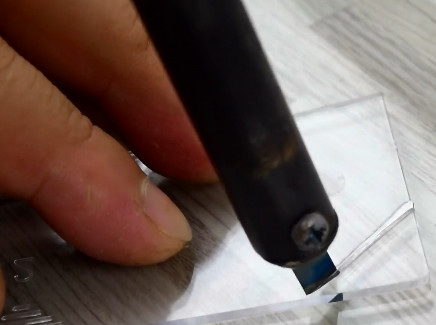

楼主 #6 2019-10-25 08:44:29
塞到螺丝柱的缝隙,然后再用螺丝锁紧到电烙铁。

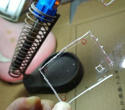

楼主 #7 2019-10-25 08:45:07
加热, 切亚克力效果。

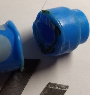

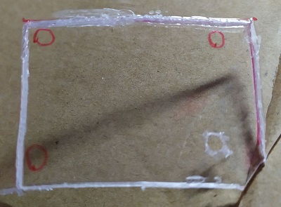

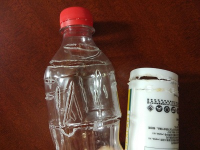

楼主 #8 2019-10-25 08:45:51
切可乐瓶效果。

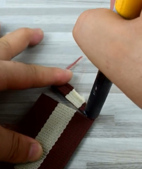

楼主 #9 2019-10-25 08:46:42
切剪各种化纤布料效果。

#11 2019-10-25 17:40:51
弱弱得请问三楼的夹具叫什么名字
#12 2019-10-25 17:41:58
jimmy
注册时间: 2017-10-29
已发帖子: 316
积分: 315
超级萌新 说:
弱弱得请问三楼的夹具叫什么名字
淘宝搜  桌虎钳 或者 台钳。
#13 2019-10-25 17:42:28
搜到了,灰常感谢!

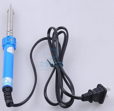

楼主 #14 2019-11-08 09:11:04
https://item.szlcsc.com/89102.html
烙铁已下单, 坐等收货

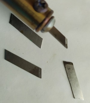

楼主 #15 2019-11-11 21:14:42

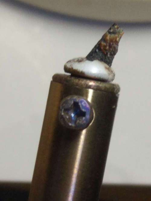

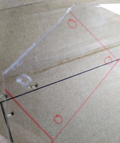

楼主 #16 2019-11-14 19:51:19
今天办公室发现办公室刚好有窄的刀片, 掰了几片, 感觉挺好用的,
只是那个螺丝不是铜的,导热不太好, 最尾巴处温度不够, 根部又太烫,
切割的缺口不是很完美.

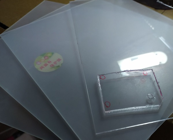

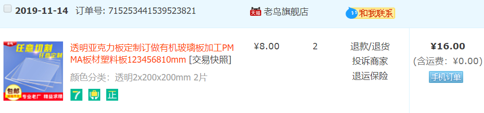

楼主 #17 2019-11-14 22:58:28
https://detail.tmall.com/item.htm?id=20099696260
亚克力已下单, 这几天双十一物流很慢, 不知道啥时候才能收到.

楼主 #21 2019-11-19 20:15:22
简直看不下去了, 就像狗啃过的一样. 不知道是烙铁功率不够, 还是这种铁质螺丝的热传导不行.
#22 2019-11-20 09:20:13
jimmy
注册时间: 2017-10-29
已发帖子: 316
积分: 315
哈哈哈哈哈哈,狗啃过的亚克力,让我先笑一会。
不过最好还是自己画个图,
然后淘宝店家切好就行,他们的设备比较专业,
都是激光切的,切口整齐。
