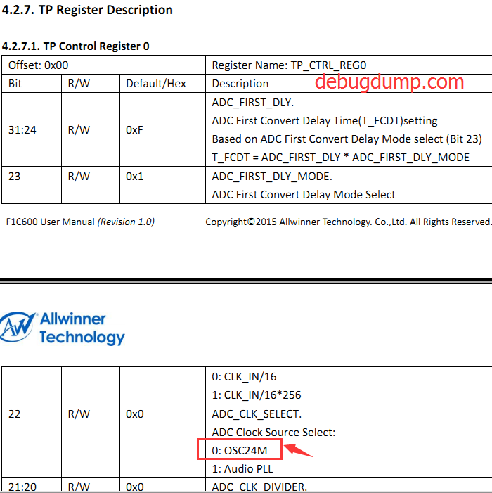

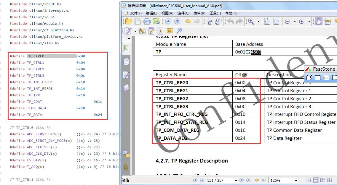

f1c100s 官方bsp没有整合 电阻触摸屏(RTP)驱动, 现在在主线Linux上面找到驱动了
https://github.com/torvalds/linux/blob/master/drivers/input/touchscreen/sun4i-ts.c
 * Allwinner sunxi resistive touchscreen controller driver

#define TP_CTRL0		0x00
#define TP_CTRL1		0x04
#define TP_CTRL2		0x08
#define TP_CTRL3		0x0c
#define TP_INT_FIFOC		0x10
#define TP_INT_FIFOS		0x14
#define TP_TPR			0x18
#define TP_CDAT			0x1c
#define TEMP_DATA		0x20
#define TP_DATA			0x24
/* TP_CTRL0 bits */
#define ADC_FIRST_DLY(x)	((x) << 24) /* 8 bits */
#define ADC_FIRST_DLY_MODE(x)	((x) << 23)
#define ADC_CLK_SEL(x)		((x) << 22)
#define ADC_CLK_DIV(x)		((x) << 20) /* 3 bits */
#define FS_DIV(x)		((x) << 16) /* 4 bits */
#define T_ACQ(x)		((x) << 0) /* 16 bits */

昨天我同事弄了一个晚上,怎么都进不了中断,今天早上我们看了一下原理图,原来 licheepi nano 没有把触摸屏和触摸IO连接起来,甚至预留的电阻都没有,大坑。
楼主 #5 2018-09-08 09:38:27
已发帖子: 9,422
Re: f1c100s 官方bsp没有整合 电阻触摸屏(RTP)驱动, 现在在主线Linux上面找到驱动了
前面纠结的如何开TP外设的时钟问题也明白了,
只要设置第0个寄存器(TP_CTRL_REG0)的第22位:
ADC_CLK_SELECT (ADC Clock Source Select)
    0: OSC24M
    1: Audio PLL
为0即可选择 TP时钟源是 外部晶振(24Mhz)

晕哥,这个Temp——data  0x20,手册里没有呀,不影响吗
楼主 #9 2019-08-07 16:19:47
已发帖子: 9,422
不影响,实际上也有这个寄存器
