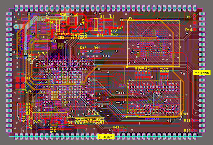

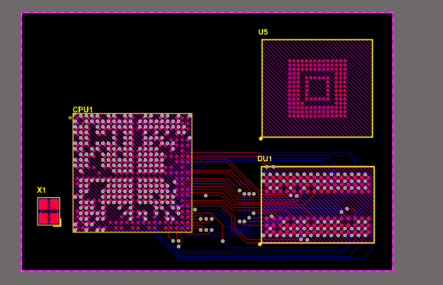

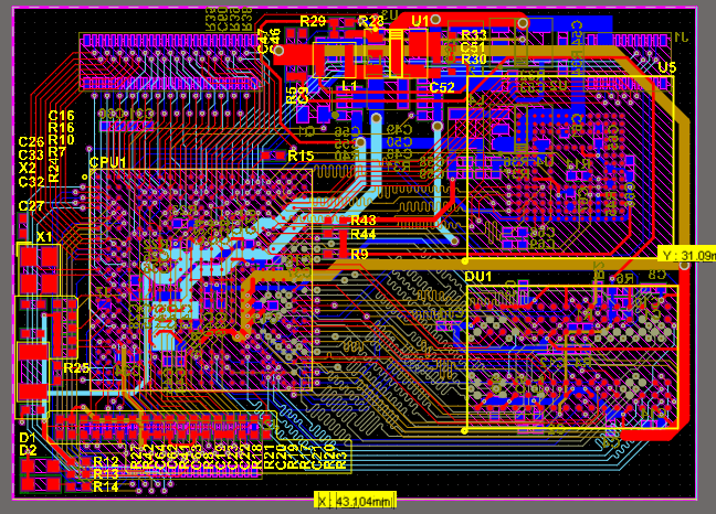

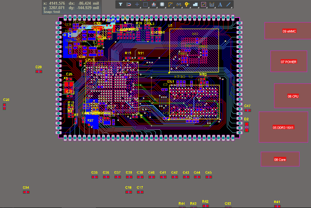

20201114
开始上手画板子,先走DDR
距离放的有点远,怕后面的线走不下去
准备用四层板,6层不想搞,主要是我不想花太多钱,贫穷使我放弃了6层

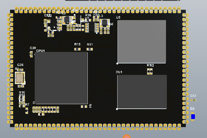

20201115
把线基本扯通
元器件位置基本上就这样了

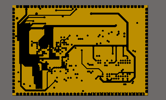

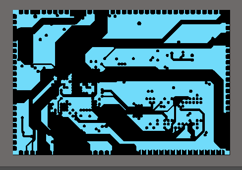

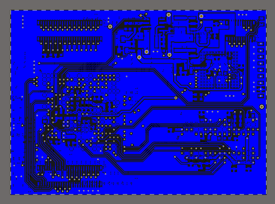

四层板就这里不太好,线一多,留不下一个完整的地平面

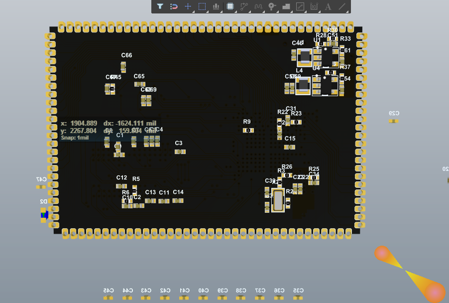

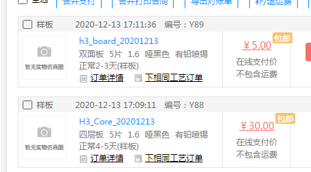

差不多了,准备打板去
过孔小了,要加钱。。。。
想都不想,直接放弃
20201127
不能放弃,再来一次,把过孔整大点
前面画过一次,大概知道会有哪些地方会出线,把距离调短点
20201128
前面是搞的座子对插的,想了想,还是搞成邮票孔算了
先把线跑通,元器件慢慢放
20201129
元器件都扔上去了
大概就这样了,继续搞,争取明天审核完
唉,地被搞得乱七八糟,自己都看不下去了
20201130

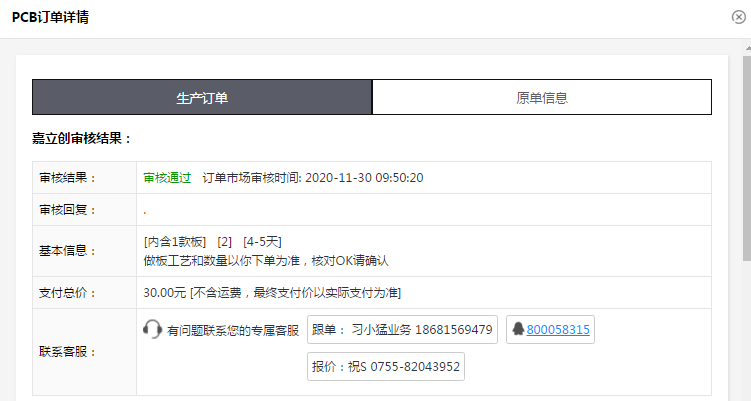

发出去打板,审核成功,开始备料

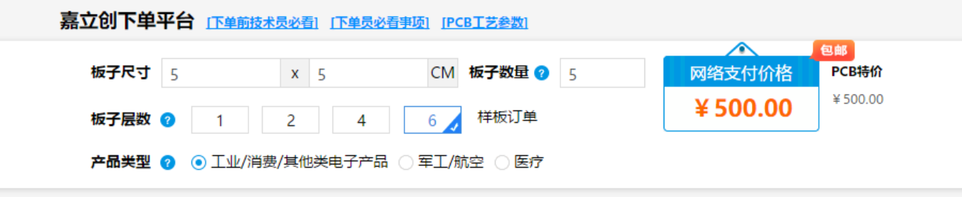

为啥我的两层板搞成02/0.4的过孔都不加费呢?难道是因为我选择了系统自动确认审核

Re: 自制全志H3核心板
四层、半孔30元噢?

2层板孔小点没关系,4层板孔小就得加钱。

嘉立创的邮票孔打样也要额外收费的吧

6层板的价格高出了天际,四层板确实是30元

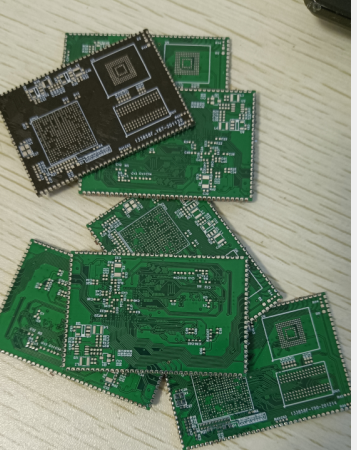

楼主 #11 2020-12-01 12:55:03
JUN626
注册时间: 2020-11-29
积分: 37
Re: 自制全志H3核心板
20201201
芯片到手
大概算了下
打板30,5片
全志H3四片,72
DDR买了11片,80
EMMC两片,40
其它缺的料,合计是63
总计是285

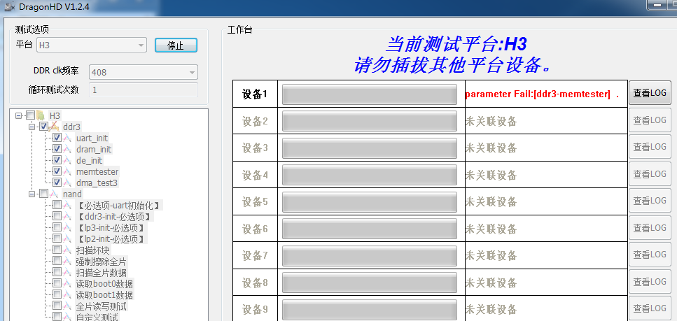

楼主你好,我上次自己做的四层板的全志h3,板子起不来,检测ddr_init过不去。。。不知道焊接问题还是什么问题,请问你制作过程遇到过吗?

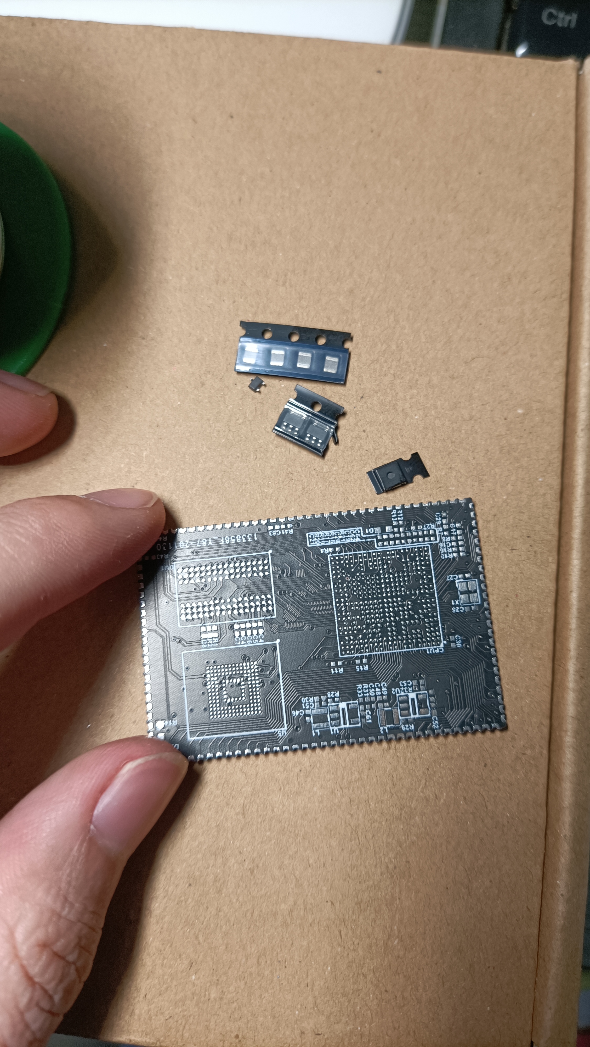

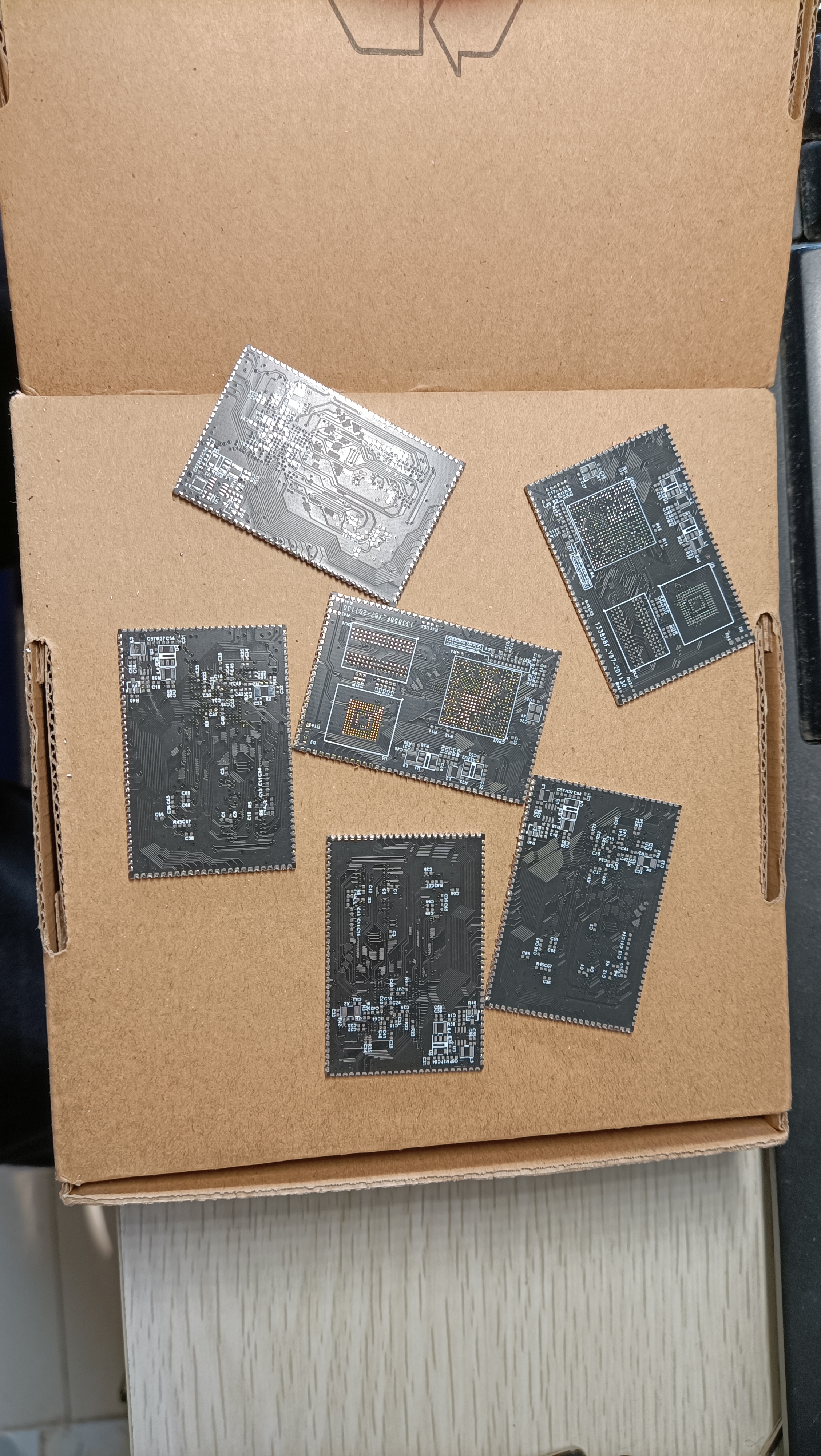

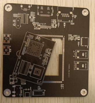

20201207

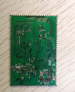

板子到了,开始焊接

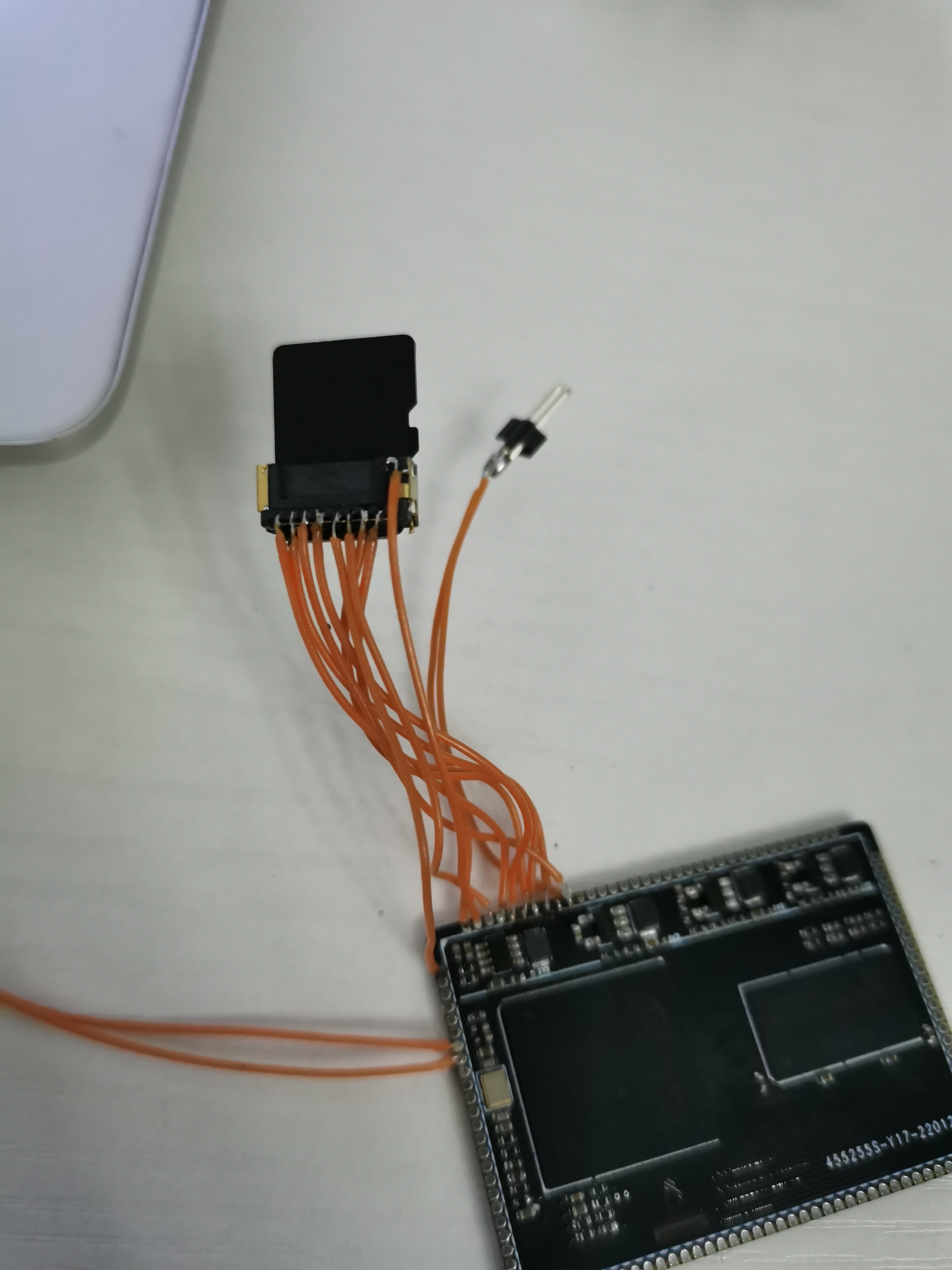

EMMC后面再说,先把H3和DDR搞上去
今晚下班,飞线测试能不能启动

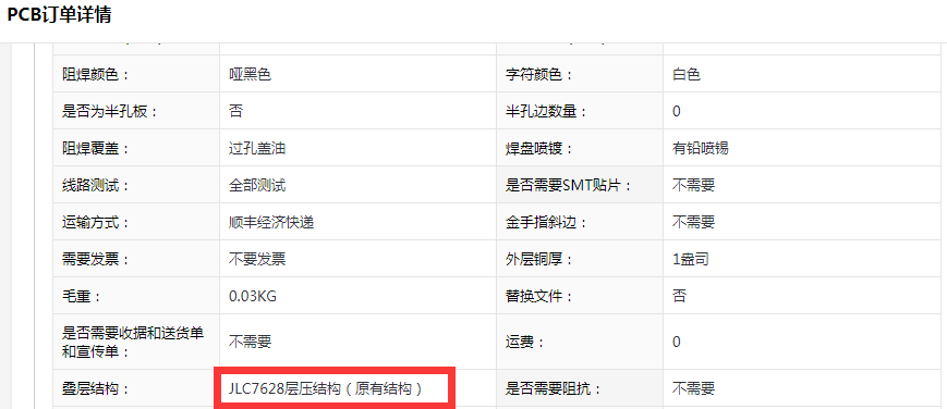

4层太勉强了,阻抗这块考虑了么?

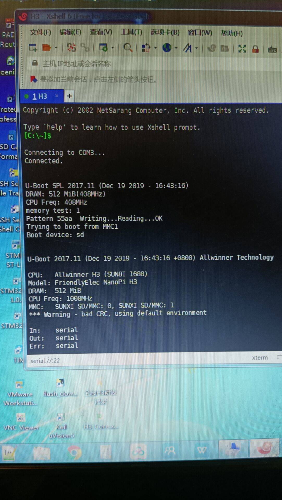

昨晚回来,板子没跑起来,我查了下原因,发现之前的电源还是不太正常,像那个1.2V跑出了1.28
根据实际情况,调整了一下电源部分
串口上面已经有数据打印了
证明芯片已经在运行了,但是卡在start kernel,明晚在继续找问题
哦,不,今晚再找

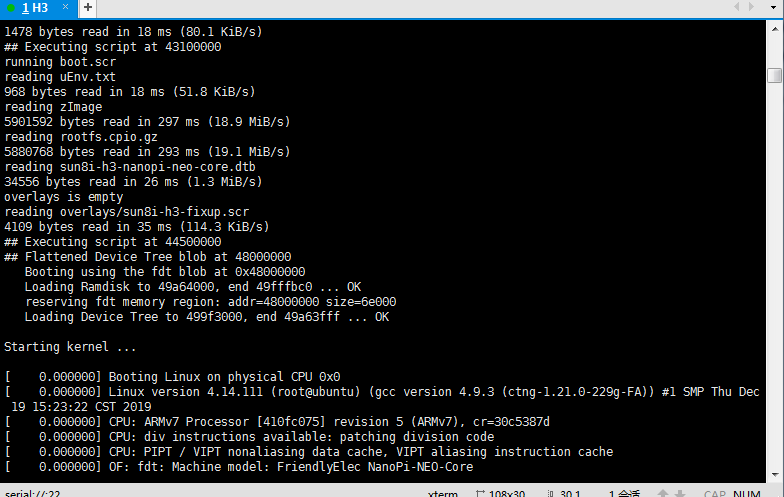

U-Boot SPL 2017.11 (Dec 19 2019 - 16:43:16)
DRAM: 512 MiB(408MHz)
CPU Freq: 408MHz
memory test: 1
Pattern 55aa  Writing...Reading...OK
Trying to boot from MMC1
Boot device: sd
U-Boot 2017.11 (Dec 19 2019 - 16:43:16 +0800) Allwinner Technology
CPU:   Allwinner H3 (SUN8I 1680)
Model: FriendlyElec NanoPi H3
DRAM:  512 MiB
CPU Freq: 1008MHz
MMC:   SUNXI SD/MMC: 0, SUNXI SD/MMC: 1
In:    serial
Out:   serial
Err:   serial
Net:   No ethernet found.
BOARD: nanopi-neo-core
starting USB...
No controllers found
reading boot.scr
1478 bytes read in 18 ms (80.1 KiB/s)
## Executing script at 43100000
running boot.scr
reading uEnv.txt
968 bytes read in 20 ms (46.9 KiB/s)
reading zImage
5901592 bytes read in 297 ms (18.9 MiB/s)
reading rootfs.cpio.gz
5880768 bytes read in 310 ms (18.1 MiB/s)
reading sun8i-h3-nanopi-neo-core.dtb
34556 bytes read in 26 ms (1.3 MiB/s)
overlays is empty
reading overlays/sun8i-h3-fixup.scr
4109 bytes read in 35 ms (114.3 KiB/s)
## Executing script at 44500000
## Flattened Device Tree blob at 48000000
   Booting using the fdt blob at 0x48000000
   Loading Ramdisk to 49a64000, end 49fffbc0 ... OK
   reserving fdt memory region: addr=48000000 size=6e000
   Loading Device Tree to 499f3000, end 49a63fff ... OK

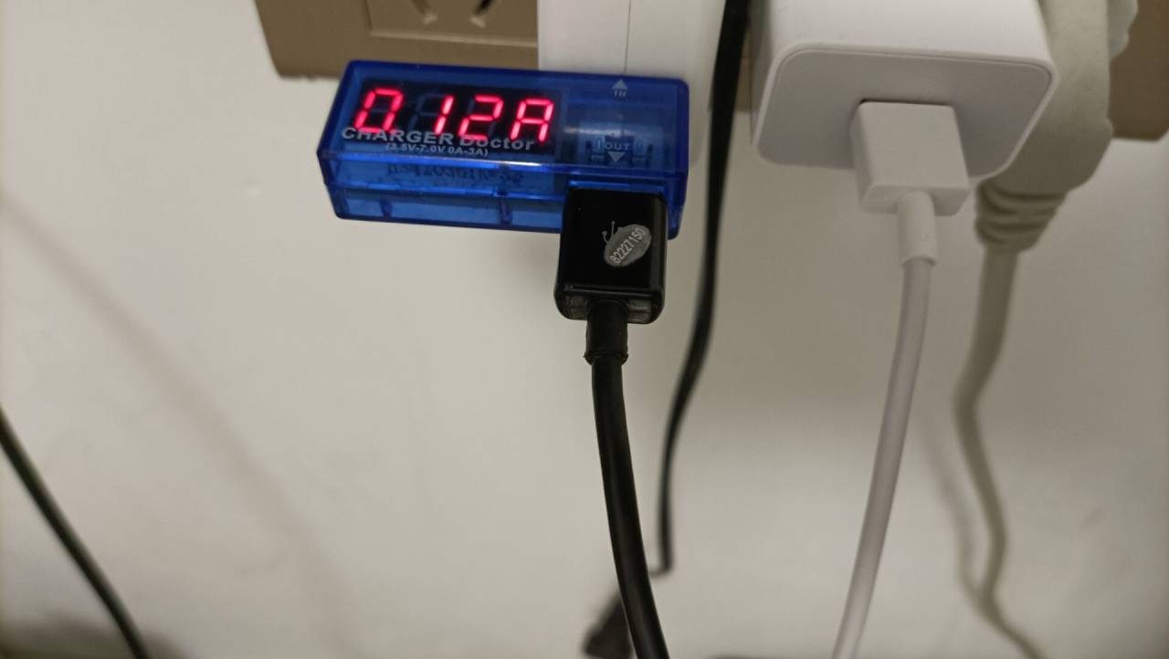

20201210
终于过了startkernel了
发现一个怪异的现象,板子需要加热,才能跑起来
而且温度越高,高到烫手的程度,才能走过start kernel
电流也和温度成正比,温度越高,电流越大
楼主 #38 2020-12-11 09:41:48
JUN626
注册时间: 2020-11-29
积分: 37
Re: 自制全志H3核心板
20201211
反复插拔发现出现了多次和DDR通信失败的情况
分析这个问题应该和DDR有关系
1.电流变大,说明板子上有个什么东西跑起来了,现在板子就两个芯片,一个H3一个DDR,电流小的时候,要么DDR工作不正常,要么H3工作不正常
2.温度会影响状态,说明温度导致某个参数发生了变化,网上有说虚焊的,热胀冷缩导致虚焊接触更好,感觉这个可能性不是很大,因为我手摸着电路也时不时能让板子起来,30多度的体温能让焊锡热胀冷缩,可能性有点低
3.有影响的应该就两个方面了,要么走线不合理,有干扰存在,不过想想这个可能性应该不高,我手不碰,单独加热是能行的

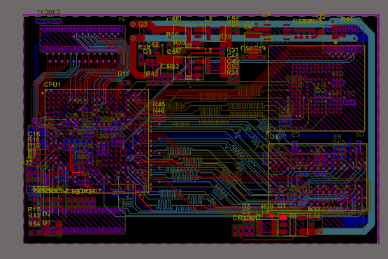

4.最终分析认为,问题应该在阻抗上面去嘉立创官网查参数
按订单的结果,现在DDR地址和数据走线上阻抗应该在80ohm左右
一般要求DDR数据和地址上是50ohm(±10%).差分是90~100ohm。
很明显阻抗是不合要求的
今晚回去改板子,再来一次

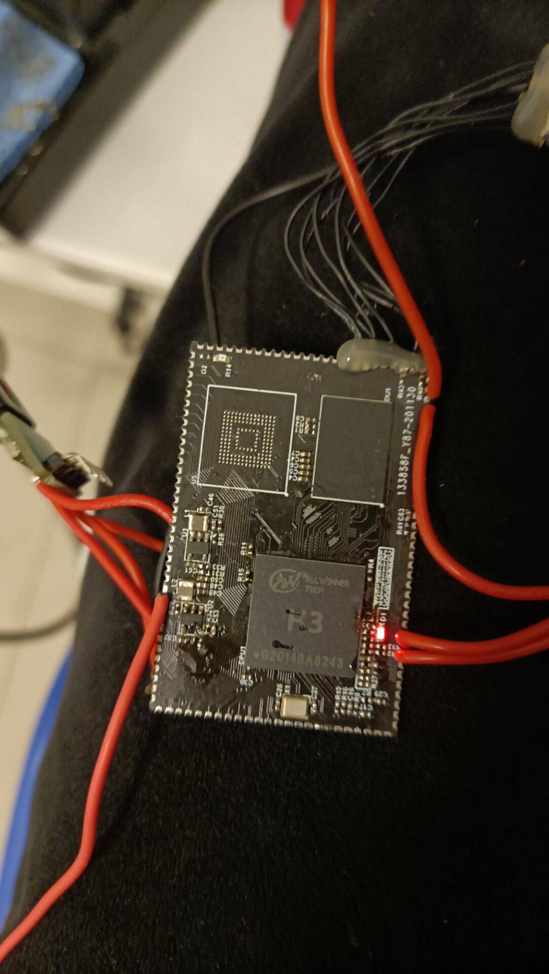

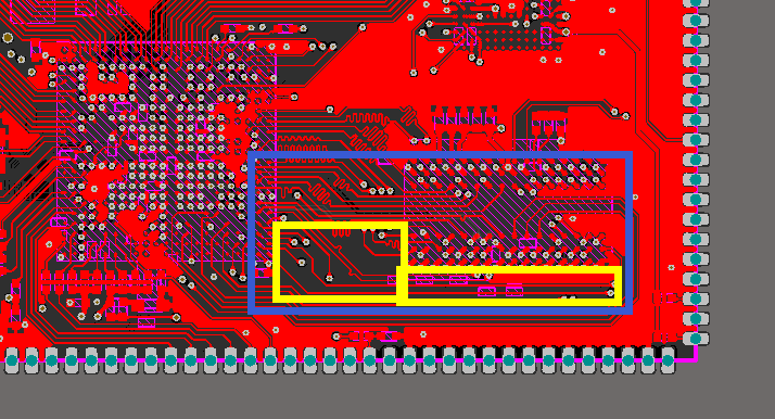

楼主 #48 2020-12-21 09:41:04
JUN626
注册时间: 2020-11-29
积分: 37
Re: 自制全志H3核心板
20201221
板子能跑起来
但是很不稳定,经常启动失败
要么卡在start kernel,要么卡在启动一半
镜像没问题,用nanopi zero已经测试过了,问题肯定是我画的板子上

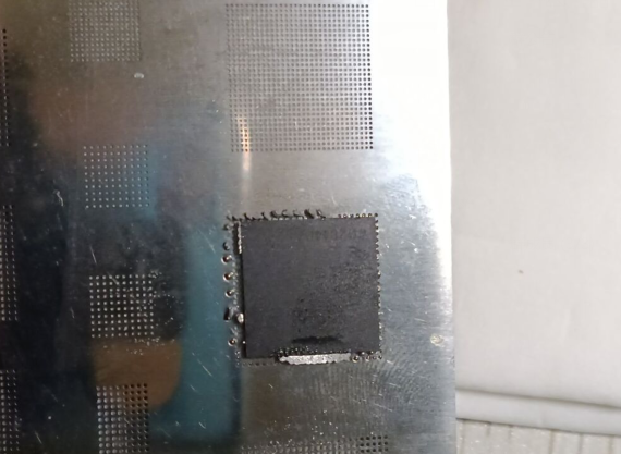

最开始还是以为是焊接问题
我重新换了CPU和DDR,发现现象都是一样的
所以焊接应该是靠谱的
这是我H3已经用完了,重新值锡
吹完之后,是这个样子
整理干净之后,看起来还算是比较均匀的

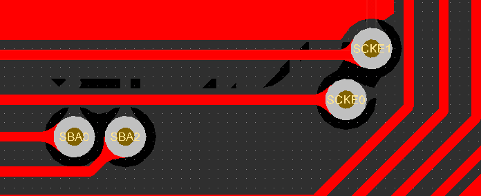

测了一天,定位到复现方式

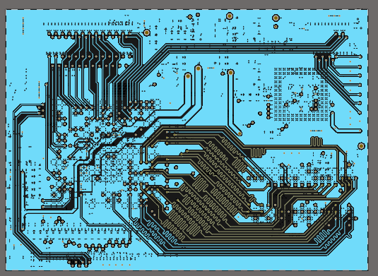

左边是CPU,右边是DDR,用手指按黄色的位置,能让板子跑起来
检查这部分的走线情况
从靠近DDR开始,从上往下,分别是
SDQ7
SDQ3
SCKE1
SCKE0
SBA0
SBA2
目前我能想到的问题是,sdq3和scke1直接,是不是要用地隔开,不过这应该问题不大,我走线的距离都是3倍线宽的,有干扰,但应该不是很大才对
还得再想想

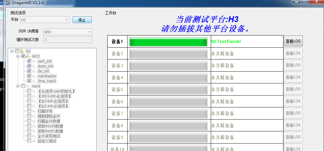

楼主软硬通吃,佩服佩服,试着给uboot的dram和cpu降频,看能不能稳定。
楼主 #51 2020-12-21 09:57:04
JUN626
注册时间: 2020-11-29
积分: 37
Re: 自制全志H3核心板
raspberryman 说:
是的,我也是这么想的,所以后面我翻了一下uboot源码,但是没找着源码内设置CLK的地方,make menuconfig有个设置CPU速度的地方,我从1G改为480M
友善之臂的uboot有两段,看打印信息,第一段CPU确实改为480M了,但是第二段不知道从哪,又改成了1G
另外目前打印信息上看,DDR在UBOOT下是408M
这里有两段,是因为,第一段在找EMMC,我没焊接,他跳转到了另一段uboot,从SD卡启动

DDR3 是不是有两种电压规格(1.5/1.35?)?还是我记错了,建议对一下DS
另外,全志有一个phoenix xxx什么的测试烧机工具是吗,我听过没有用过,也建议试一下
还另外,有试过换电容吗
又另外,换其它卖家的DDR试一下
我画过两次,都还算顺利,看来是运气好
最后,,是芯片发烫问题没有解决,就没有继续整了
楼主 #53 2020-12-21 13:39:25
JUN626
注册时间: 2020-11-29
积分: 37
Re: 自制全志H3核心板
EE 说:
还另外,有试过换电容吗
又另外,换其它卖家的DDR试一下
我画过两次,都还算顺利,看来是运气好
有一个测试工具,我在uboot里面翻到了clk的配置了,今晚回去先试试降低CLK

20201221
今天是冬至,大家节日快乐。
自己上手包了几碗饺子,刚刚折腾完。
试了下降低DDR频率,果然可以很稳定的启动
这是正常启动的样子

2.做个两个DDR的板子,因为全志提供的参考电路就是两个DDR的
说起来个问题,DDR的植锡比较麻烦,中间是凸起的,这就意味着必须要锡珠才能植上去,锡膏刮不平

4层板阻抗很难做到连续,连个参考面都找不出,稳定性不好保证,不知道啥时候就出些奇奇怪怪的问题。 还是上6层板,换高规格工艺吧,打样也就2000多。
楼主 #63 2020-12-26 13:24:00
JUN626
注册时间: 2020-11-29
积分: 37
Re: 自制全志H3核心板
bingyinhaha 说:
不弄6层,自己玩,没必要投入这么多

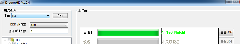

可以确定到300多M的时候,板子还能跑起来,到了400多M就废了,有意思的是,800多M的时候,竟然测试通过了
很明显是不正常的
阅读LOG,发现好像测了两片DDR3,但是我实际上只有一片,读了一下手册,也没有哪个地方说可以设置为一片DDR
现在ddr_init的参数被我改乱了,回头再重新下个软件,看看能不能通过配置,让芯片跑在400多M

可以了,现在能正常跑在400多M了
以打印信息为为证
pi@NanoPi-NEO-Core:~$

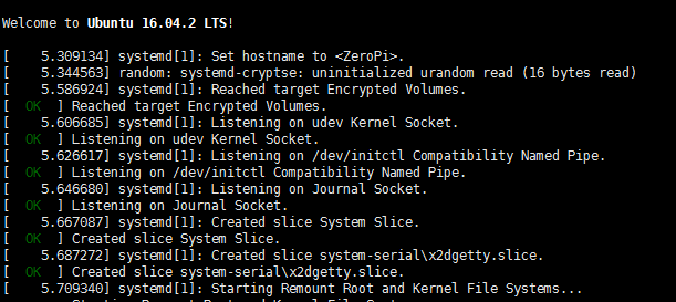

[    1.489553] [drm] Supports vblank timestamp caching Rev 2 (21.10.2013).
[    1.496188] [drm] No driver support for vblank timestamp query.
[    1.511514] sun4i-drm display-engine: bound 1100000.mixer (ops 0xc0c51b68)
[    1.518638] sun4i-drm display-engine: No panel or bridge found... RGB output disabled
[    1.526494] sun4i-drm display-engine: bound 1c0c000.lcd-controller (ops 0xc0c5086c)
[    1.656209] sun8i-dw-hdmi 1ee0000.hdmi: Detected HDMI TX controller v1.32a with HDCP (sun8i_dw_hdmi_phy)
[    1.666091] sun8i-dw-hdmi 1ee0000.hdmi: registered DesignWare HDMI I2C bus driver
[    1.673830] sun4i-drm display-engine: bound 1ee0000.hdmi (ops 0xc0c51ee8)
[    1.680680] [drm] Cannot find any crtc or sizes - going 1920x1080
[    1.728087] Console: switching to colour frame buffer device 240x67
[    1.758964] sun4i-drm display-engine: fb0:  frame buffer device
[    1.765366] [drm] Initialized sun4i-drm 1.0.0 20150629 for display-engine on minor 0
[    1.782212] loop: module loaded
[    1.801785] st: Version 20160209, fixed bufsize 32768, s/g segs 256
[    1.808156] osst :I: Tape driver with OnStream support version 0.99.4
[    1.808156] osst :I: $Id: osst.c,v 1.73 2005/01/01 21:13:34 wriede Exp $
[    1.821510] SCSI Media Changer driver v0.25
[    1.827824] libphy: Fixed MDIO Bus: probed
[    1.831970] tun: Universal TUN/TAP device driver, 1.6
[    1.837209] CAN device driver interface
[    1.841567] dwmac-sun8i 1c30000.ethernet: PTP uses main clock
[    1.847373] dwmac-sun8i 1c30000.ethernet: No regulator found
[    1.853087] dwmac-sun8i 1c30000.ethernet: Will use internal PHY
[    1.859210] dwmac-sun8i 1c30000.ethernet: Chain mode enabled
[    1.864879] dwmac-sun8i 1c30000.ethernet: No HW DMA feature register supported
[    1.872101] dwmac-sun8i 1c30000.ethernet: Normal descriptors
[    1.877765] dwmac-sun8i 1c30000.ethernet: RX Checksum Offload Engine supported
[    1.884985] dwmac-sun8i 1c30000.ethernet: COE Type 2
[    1.889955] dwmac-sun8i 1c30000.ethernet: TX Checksum insertion supported
[    1.897304] libphy: stmmac: probed
[    1.906739] PPP generic driver version 2.4.2
[    1.911289] PPP BSD Compression module registered
[    1.915988] PPP Deflate Compression module registered
[    1.921082] PPP MPPE Compression module registered
[    1.925874] NET: Registered protocol family 24
[    1.930431] usbcore: registered new interface driver qmi_wwan
[    1.936214] ehci_hcd: USB 2.0 'Enhanced' Host Controller (EHCI) Driver
[    1.942757] ehci-platform: EHCI generic platform driver
[    1.948259] ehci-platform 1c1a000.usb: EHCI Host Controller
[    1.953871] ehci-platform 1c1a000.usb: new USB bus registered, assigned bus number 1
[    1.962102] ehci-platform 1c1a000.usb: irq 29, io mem 0x01c1a000
[    1.981130] ehci-platform 1c1a000.usb: USB 2.0 started, EHCI 1.00
[    1.987425] usb usb1: New USB device found, idVendor=1d6b, idProduct=0002
[    1.994225] usb usb1: New USB device strings: Mfr=3, Product=2, SerialNumber=1
[    2.001450] usb usb1: Product: EHCI Host Controller
[    2.006333] usb usb1: Manufacturer: Linux 4.14.111 ehci_hcd
[    2.011908] usb usb1: SerialNumber: 1c1a000.usb
[    2.016994] hub 1-0:1.0: USB hub found
[    2.020773] hub 1-0:1.0: 1 port detected
[    2.025406] ohci_hcd: USB 1.1 'Open' Host Controller (OHCI) Driver
[    2.031628] ohci-platform: OHCI generic platform driver
[    2.037087] ohci-platform 1c1a400.usb: Generic Platform OHCI controller
[    2.043728] ohci-platform 1c1a400.usb: new USB bus registered, assigned bus number 2
[    2.051700] ohci-platform 1c1a400.usb: irq 30, io mem 0x01c1a400
[    2.120271] usb usb2: New USB device found, idVendor=1d6b, idProduct=0001
[    2.127075] usb usb2: New USB device strings: Mfr=3, Product=2, SerialNumber=1
[    2.134303] usb usb2: Product: Generic Platform OHCI controller
[    2.140226] usb usb2: Manufacturer: Linux 4.14.111 ohci_hcd
[    2.145802] usb usb2: SerialNumber: 1c1a400.usb
[    2.153225] hub 2-0:1.0: USB hub found
[    2.157020] hub 2-0:1.0: 1 port detected
[    2.161659] usbcore: registered new interface driver cdc_acm
[    2.167331] cdc_acm: USB Abstract Control Model driver for USB modems and ISDN adapters
[    2.175389] usbcore: registered new interface driver usblp
[    2.180912] usbcore: registered new interface driver cdc_wdm
[    2.186608] usbcore: registered new interface driver uas
[    2.192008] usbcore: registered new interface driver usb-storage
[    2.198107] usbcore: registered new interface driver usbserial
[    2.203979] usbcore: registered new interface driver usbserial_generic
[    2.210537] usbserial: USB Serial support registered for generic
[    2.216588] usbcore: registered new interface driver option
[    2.222190] usbserial: USB Serial support registered for GSM modem (1-port)
[    2.229288] usbcore: registered new interface driver qcserial
[    2.235065] usbserial: USB Serial support registered for Qualcomm USB modem
[    2.242870] mousedev: PS/2 mouse device common for all mice
[    2.248945] sun6i-rtc 1f00000.rtc: rtc core: registered rtc-sun6i as rtc0
[    2.255744] sun6i-rtc 1f00000.rtc: RTC enabled
[    2.260269] i2c /dev entries driver
[    2.265652] lirc_dev: IR Remote Control driver registered, major 244
[    2.272038] IR NEC protocol handler initialized
[    2.276576] IR RC5(x/sz) protocol handler initialized
[    2.281631] IR RC6 protocol handler initialized
[    2.286164] IR JVC protocol handler initialized
[    2.290688] IR Sony protocol handler initialized
[    2.295307] IR SANYO protocol handler initialized
[    2.300013] IR Sharp protocol handler initialized
[    2.304719] IR MCE Keyboard/mouse protocol handler initialized
[    2.310552] IR LIRC bridge handler initialized
[    2.314998] IR XMP protocol handler initialized
[    2.320413] thermal thermal_zone0: failed to read out thermal zone (-16)
[    2.327655] sunxi-wdt 1c20ca0.watchdog: Watchdog enabled (timeout=16 sec, nowayout=0)
[    2.335958] device-mapper: ioctl: 4.37.0-ioctl (2017-09-20) initialised: dm-devel@redhat.com
[    2.386183] sunxi-mmc 1c0f000.mmc: initialized, max. request size: 16384 KB
[    2.431435] mmc0: host does not support reading read-only switch, assuming write-enable
[    2.431473] sunxi-mmc 1c11000.mmc: initialized, max. request size: 16384 KB
[    2.444464] mmc0: new high speed SDHC card at address aaaa
[    2.451967] ledtrig-cpu: registered to indicate activity on CPUs
[    2.452404] mmcblk0: mmc0:aaaa SC32G 29.7 GiB
[    2.458239] hidraw: raw HID events driver (C) Jiri Kosina
[    2.466430]  mmcblk0: p1 p2 p3
[    2.468028] usbcore: registered new interface driver usbhid
[    2.476484] usbhid: USB HID core driver
[    2.493537] sun4i-codec 1c22c00.codec: Codec <-> 1c22c00.codec mapping ok
[    2.503617] Initializing XFRM netlink socket
[    2.508514] NET: Registered protocol family 10
[    2.530432] Segment Routing with IPv6
[    2.534238] NET: Registered protocol family 17
[    2.538730] NET: Registered protocol family 15
[    2.543181] can: controller area network core (rev 20170425 abi 9)
[    2.549469] NET: Registered protocol family 29
[    2.553937] can: raw protocol (rev 20170425)
[    2.558215] can: broadcast manager protocol (rev 20170425 t)
[    2.563885] can: netlink gateway (rev 20170425) max_hops=1
[    2.569923] Key type dns_resolver registered
[    2.574531] Registering SWP/SWPB emulation handler
[    2.580758] registered taskstats version 1
[    2.593094] Key type encrypted registered
[    2.603105] vcc1v2: supplied by vcc5v0
[    2.607247] vcc-dram: supplied by vcc5v0
[    2.611465] vdd-cpux-en: supplied by vcc5v0
[    2.617411] ehci-platform 1c1b000.usb: EHCI Host Controller
[    2.623035] ehci-platform 1c1b000.usb: new USB bus registered, assigned bus number 3
[    2.631494] ehci-platform 1c1b000.usb: irq 31, io mem 0x01c1b000
[    2.656121] ehci-platform 1c1b000.usb: USB 2.0 started, EHCI 1.00
[    2.662423] usb usb3: New USB device found, idVendor=1d6b, idProduct=0002
[    2.669224] usb usb3: New USB device strings: Mfr=3, Product=2, SerialNumber=1
[    2.676454] usb usb3: Product: EHCI Host Controller
[    2.681338] usb usb3: Manufacturer: Linux 4.14.111 ehci_hcd
[    2.686914] usb usb3: SerialNumber: 1c1b000.usb
[    2.692055] hub 3-0:1.0: USB hub found
[    2.695849] hub 3-0:1.0: 1 port detected
[    2.700530] ehci-platform 1c1c000.usb: EHCI Host Controller
[    2.706144] ehci-platform 1c1c000.usb: new USB bus registered, assigned bus number 4
[    2.714236] ehci-platform 1c1c000.usb: irq 33, io mem 0x01c1c000
[    2.731132] ehci-platform 1c1c000.usb: USB 2.0 started, EHCI 1.00
[    2.737386] usb usb4: New USB device found, idVendor=1d6b, idProduct=0002
[    2.744185] usb usb4: New USB device strings: Mfr=3, Product=2, SerialNumber=1
[    2.751410] usb usb4: Product: EHCI Host Controller
[    2.756292] usb usb4: Manufacturer: Linux 4.14.111 ehci_hcd
[    2.761869] usb usb4: SerialNumber: 1c1c000.usb
[    2.766885] hub 4-0:1.0: USB hub found
[    2.770665] hub 4-0:1.0: 1 port detected
[    2.775255] ehci-platform 1c1d000.usb: EHCI Host Controller
[    2.780873] ehci-platform 1c1d000.usb: new USB bus registered, assigned bus number 5
[    2.788915] ehci-platform 1c1d000.usb: irq 35, io mem 0x01c1d000
[    2.806124] ehci-platform 1c1d000.usb: USB 2.0 started, EHCI 1.00
[    2.812364] usb usb5: New USB device found, idVendor=1d6b, idProduct=0002
[    2.819161] usb usb5: New USB device strings: Mfr=3, Product=2, SerialNumber=1
[    2.826386] usb usb5: Product: EHCI Host Controller
[    2.831269] usb usb5: Manufacturer: Linux 4.14.111 ehci_hcd
[    2.836845] usb usb5: SerialNumber: 1c1d000.usb
[    2.841873] hub 5-0:1.0: USB hub found
[    2.845651] hub 5-0:1.0: 1 port detected
[    2.850237] ohci-platform 1c1b400.usb: Generic Platform OHCI controller
[    2.856893] ohci-platform 1c1b400.usb: new USB bus registered, assigned bus number 6
[    2.864887] ohci-platform 1c1b400.usb: irq 32, io mem 0x01c1b400
[    2.930274] usb usb6: New USB device found, idVendor=1d6b, idProduct=0001
[    2.937078] usb usb6: New USB device strings: Mfr=3, Product=2, SerialNumber=1
[    2.944303] usb usb6: Product: Generic Platform OHCI controller
[    2.950226] usb usb6: Manufacturer: Linux 4.14.111 ohci_hcd
[    2.955803] usb usb6: SerialNumber: 1c1b400.usb
[    2.961187] hub 6-0:1.0: USB hub found
[    2.964968] hub 6-0:1.0: 1 port detected
[    2.969535] ohci-platform 1c1c400.usb: Generic Platform OHCI controller
[    2.976194] ohci-platform 1c1c400.usb: new USB bus registered, assigned bus number 7
[    2.984197] ohci-platform 1c1c400.usb: irq 34, io mem 0x01c1c400
[    3.050276] usb usb7: New USB device found, idVendor=1d6b, idProduct=0001
[    3.057078] usb usb7: New USB device strings: Mfr=3, Product=2, SerialNumber=1
[    3.064302] usb usb7: Product: Generic Platform OHCI controller
[    3.070224] usb usb7: Manufacturer: Linux 4.14.111 ohci_hcd
[    3.075801] usb usb7: SerialNumber: 1c1c400.usb
[    3.080791] hub 7-0:1.0: USB hub found
[    3.084603] hub 7-0:1.0: 1 port detected
[    3.089142] ohci-platform 1c1d400.usb: Generic Platform OHCI controller
[    3.095804] ohci-platform 1c1d400.usb: new USB bus registered, assigned bus number 8
[    3.103780] ohci-platform 1c1d400.usb: irq 36, io mem 0x01c1d400
[    3.170271] usb usb8: New USB device found, idVendor=1d6b, idProduct=0001
[    3.177072] usb usb8: New USB device strings: Mfr=3, Product=2, SerialNumber=1
[    3.184297] usb usb8: Product: Generic Platform OHCI controller
[    3.190220] usb usb8: Manufacturer: Linux 4.14.111 ohci_hcd
[    3.195797] usb usb8: SerialNumber: 1c1d400.usb
[    3.200810] hub 8-0:1.0: USB hub found
[    3.204609] hub 8-0:1.0: 1 port detected
[    3.209216] usb_phy_generic usb_phy_generic.3.auto: usb_phy_generic.3.auto supply vcc not found, using dummy regulator
[    3.220285] musb-hdrc musb-hdrc.4.auto: MUSB HDRC host driver
[    3.226058] musb-hdrc musb-hdrc.4.auto: new USB bus registered, assigned bus number 9
[    3.234035] usb usb9: New USB device found, idVendor=1d6b, idProduct=0002
[    3.240839] usb usb9: New USB device strings: Mfr=3, Product=2, SerialNumber=1
[    3.248066] usb usb9: Product: MUSB HDRC host driver
[    3.253037] usb usb9: Manufacturer: Linux 4.14.111 musb-hcd
[    3.258612] usb usb9: SerialNumber: musb-hdrc.4.auto
[    3.264012] hub 9-0:1.0: USB hub found
[    3.267803] hub 9-0:1.0: 1 port detected
[    3.274900] asoc-simple-card soc:sound: i2s-hifi <-> 1c22800.i2s mapping ok
[    3.284206] input: r_gpio_keys as /devices/platform/r_gpio_keys/input/input0
[    3.291975] sun6i-rtc 1f00000.rtc: setting system clock to 2016-02-11 16:28:59 UTC (1455208139)
[    3.301055] vcc3v0: disabling
[    3.304045] vcc5v0: disabling
[    3.307023] usb0-vbus: disabling
[    3.310250] ALSA device list:
[    3.313223]   #0: Dummy 1
[    3.315839]   #1: Loopback 1
[    3.318722]   #2: H3 Audio Codec
[    3.321952]   #3: allwinner,hdmi
[    3.327620] Freeing unused kernel memory: 2048K
Loading, please wait...
starting version 237
Begin: Loading essential drivers ... done.
Begin: Running /scripts/init-premount ... done.
Begin: Mounting root file system ... Begin: Running /scripts/local-top ... done.
Begin: Running /scripts/local-premount ... done.
[    4.052027] EXT4-fs (mmcblk0p2): mounted filesystem with ordered data mode. Opts: (null)
Begin: Will now check userdata file system ... fsck from util-linux 2.31.1
[/sbin/fsck.ext4 (1) -- /dev/mmcblk0p3] fsck.ext4 -y -C0 /dev/mmcblk0p3
e2fsck 1.44.1 (24-Mar-2018)
userdata: recovering journal
[    4.251267] random: fast init done
Setting free inodes count to 1598210 (was 1598208)
userdata: clean, 62/1598272 files, 232581/7218048 blocks
done.
[    4.368530] EXT4-fs (mmcblk0p3): mounted filesystem with ordered data mode. Opts: (null)
[    4.385740] EXT4-fs (mmcblk0p3): re-mounted. Opts: data=ordered
done.
Begin: Running /scripts/local-bottom ... done.
Begin: Running /scripts/init-bottom ... done.
[    4.746884] random: systemd: uninitialized urandom read (16 bytes read)
[    4.755614] random: systemd: uninitialized urandom read (16 bytes read)
[    4.766552] systemd[1]: systemd 229 running in system mode. (+PAM +AUDIT +SELINUX +IMA +APPARMOR +SMACK +SYSVINIT +UTMP +LIBCRYPTSETUP +GCRYPT +GNUTLS +ACL +XZ -LZ4 +SECCOMP +BLKID +ELFUTILS +KMOD -IDN)
[    4.785232] systemd[1]: Detected architecture arm.
Welcome to Ubuntu 16.04.2 LTS!
[    4.819088] systemd[1]: Set hostname to <NanoPi-NEO-Core>.
[    4.852286] random: systemd-cryptse: uninitialized urandom read (16 bytes read)
[    5.065152] systemd[1]: Reached target Remote File Systems (Pre).
[  OK  ] Reached target Remote File Systems (Pre).
[    5.092036] systemd[1]: Created slice System Slice.
[  OK  ] Created slice System Slice.
[    5.111604] systemd[1]: Started Dispatch Password Requests to Console Directory Watch.
[  OK  ] Started Dispatch Password Requests to Console Directory Watch.
[    5.141455] systemd[1]: Listening on Journal Socket (/dev/log).
[  OK  ] Listening on Journal Socket (/dev/log).
[    5.178899] systemd[1]: Reached target Encrypted Volumes.
[  OK  ] Reached target Encrypted Volumes.
[    5.196951] systemd[1]: Created slice system-serial\x2dgetty.slice.
[  OK  ] Created slice system-serial\x2dgetty.slice.
[    5.216536] systemd[1]: Started Forward Password Requests to Wall Directory Watch.
[  OK  ] Started Forward Password Requests to Wall Directory Watch.
[  OK  ] Reached target Paths.
[  OK  ] Listening on udev Kernel Socket.
[  OK  ] Listening on /dev/initctl Compatibility Named Pipe.
[  OK  ] Created slice User and Session Slice.
[  OK  ] Reached target Slices.
[  OK  ] Listening on udev Control Socket.
[  OK  ] Reached target Remote File Systems.
[  OK  ] Listening on Journal Socket.
         Starting Load Kernel Modules...
         Starting Remount Root and Kernel File Systems...
[    5.404453] Mass Storage Function, version: 2009/09/11
[    5.409734] LUN: removable file: (no medium)
[    5.414324] LUN: file: /dev/mmcblk0p1
[    5.418137] Number of LUNs=1
         [    5.421533] g_mass_storage gadget: Mass Storage Gadget, version: 2009/09/11
[    5.429328] g_mass_storage gadget: userspace failed to provide iSerialNumber
Starting Create list of required st... nodes for the current ker[    5.436434] g_mass_storage gadget: g_mass_storage ready
nel...
         Mounting POSIX Message Queue File System...
         Starting Journal Service...
         Starting Set console keymap...
         Mounting Debug File System...
[  OK  ] Started Remount Root and Kernel File Systems.
[    5.553456] 8821cu: loading out-of-tree module taints kernel.
[  OK  ] Started Create list of required sta...ce nodes for the current kernel.
[    5.585968] usbcore: registered new interface driver rtl8821cu
         Starting Create Static Device Nodes in /dev...
         Activating swap /mnt/512MB.swap...
         Starting Load/Save Random Seed...
         Starting udev Coldplug all Devices...
[    5.754322] usbcore: registered new interface driver rtl88xxau
[  OK  ] Mounted Debug File System.
[  OK  ] Mounted POSIX Message Queue File System.
[  OK  ] Started Load/Save Random Seed.
[    5.934104] Adding 524284k swap on /mnt/512MB.swap.  Priority:-2 extents:5 across:557052k SS
[  OK  ] Activated swap /mnt/512MB.swap.
[  OK  ] Started Load Kernel Modules.
[  OK  ] Started Create Static Device Nodes in /dev.
[  OK  ] Started Journal Service.
[  OK  ] Started Set console keymap.
         Starting Flush Journal to Persistent Storage...
         Starting udev Kernel Device Manager...
[  OK  ] Reached target Local File Systems (Pre).
         Mounting FUSE Control File System...
         Mounting Configuration File System...
         Starting Apply Kernel Variables...
[  OK  ] Reached target Swap.
[  OK  ] Mounted Configuration File System.
[  OK  ] Mounted FUSE Control File System.
[  OK  ] Started udev Coldplug all Devices.
[  OK  ] Started Apply Kernel Variables.
[  OK  ] Started udev Kernel Device Manager.
[  OK  ] Started Flush Journal to Persistent Storage.
[  OK  ] Reached target Sound Card.
[  OK  ] Found device /dev/ttyS0.
[  OK  ] Found device /dev/mmcblk0p1.
         Mounting /boot...
[  OK  ] Mounted /boot.
[  OK  ] Listening on Load/Save RF Kill Switch Status /dev/rfkill Watch.
[  OK  ] Reached target Local File Systems.
         Starting Raise network interfaces...
         Starting Create Volatile Files and Directories...
         Starting Set console font and keymap...
[  OK  ] Started Create Volatile Files and Directories.
[  OK  ] Stopped udev Kernel Device Manager.
[  OK  ] Reached target System Time Synchronized.
         Starting Update UTMP about System Boot/Shutdown...
[  OK  ] Started Update UTMP about System Boot/Shutdown.
[  OK  ] Reached target System Initialization.
[  OK  ] Listening on D-Bus System Message Bus Socket.
[  OK  ] Reached target Sockets.
[  OK  ] Started Daily apt activities.
[  OK  ] Reached target Basic System.
         Starting Permit User Sessions...
         Starting LSB: Set the CPU Frequency Scaling governor to "ondemand"...
         Starting Modem Manager...
         Starting LSB: sync_ntp_rtc...
[  OK  ] Started Regular background program processing daemon.
         Starting Save/Restore Sound Card State...
         Starting Login Service...
         Starting LSB: select system audio output at first boot...
[  OK  ] Started Daily Cleanup of Temporary Directories.
[  OK  ] Reached target Timers.
         Starting Restore /etc/resolv.conf i...re the ppp link was shut down...
         Starting brcm_patchram_plus...
         Starting LSB: add swap at first boot...
[  OK  ] Started D-Bus System Message Bus.
         Starting Network Manager...
[  OK  ] Started Set console font and keymap.
[  OK  ] Started Permit User Sessions.
[  OK  ] Started LSB: sync_ntp_rtc.
[  OK  ] Started LSB: select system audio output at first boot.
[  OK  ] Started Restore /etc/resolv.conf if...fore the ppp link was shut down.
[  OK  ] Started brcm_patchram_plus.
[  OK  ] Started LSB: add swap at first boot.
[  OK  ] Started Save/Restore Sound Card State.
[  OK  ] Started Raise network interfaces.
[  OK  ] Started LSB: Set the CPU Frequency Scaling governor to "ondemand".
[  OK  ] Started Network Manager.
[  OK  ] Started Login Service.
         Starting Network Manager Script Dispatcher Service...
         Starting Network Manager Wait Online...
         Starting Authenticate and Authorize Users to Run Privileged Tasks...
[  OK  ] Reached target Network.
         Starting OpenBSD Secure Shell server...
         Starting Set console scheme...
[  OK  ] Created slice system-getty.slice.
[  OK  ] Started Set console scheme.
[  OK  ] Started Network Manager Script Dispatcher Service.
[  OK  ] Started Authenticate and Authorize Users to Run Privileged Tasks.
         Starting Hostname Service...
[  OK  ] Started OpenBSD Secure Shell server.
[  OK  ] Started Hostname Service.
[  OK  ] Started Modem Manager.
[  OK  ] Started Network Manager Wait Online.
[  OK  ] Reached target Network is Online.
         Starting /etc/rc.local Compatibility...
         Starting LSB: Start NTP daemon...
         Starting LSB: disk temperature monitoring daemon...
[    9.930717] rc.local[536]: ctp = 0
[  OK  ] Started /etc/rc.local Compatibility.
[  OK  ] Started LSB: disk temperature monitoring daemon.
[  OK  ] Started Getty on tty1.
[  OK  ] Started Serial Getty on ttyS0.
[  OK  ] Reached target Login Prompts.
[  OK  ] Started LSB: Start NTP daemon.
[  OK  ] Reached target Multi-User System.
[  OK  ] Reached target Graphical Interface.
         Starting Update UTMP about System Runlevel Changes...
[  OK  ] Started Update UTMP about System Runlevel Changes.
Ubuntu 16.04.2 LTS NanoPi-NEO-Core ttyS0
NanoPi-NEO-Core login: pi (automatic login)
Last login: Thu Feb 11 16:28:05 UTC 2016 on tty1
Login timed out after 60 seconds.
Last login: Thu Feb 11 16:29:06 UTC 2016 on ttyS0
 _____     _                _ _       _____ _     _____ ____
|  ___| __(_) ___ _ __   __| | |_   _| ____| |   | ____/ ___|
| |_ | '__| |/ _ \ '_ \ / _` | | | | |  _| | |   |  _|| |
|  _|| |  | |  __/ | | | (_| | | |_| | |___| |___| |__| |___
|_|  |_|  |_|\___|_| |_|\__,_|_|\__, |_____|_____|_____\____|
                                |___/
Welcome to Ubuntu 16.04.2 LTS 4.14.111
System load:   0.18            	Up time:       1 min
Memory usage:  8 % of 491Mb  	IP:
CPU temp:      19°C
Usage of /:    2% of 28G
 * Documentation: [url]http://wiki.friendlyarm.com/Ubuntu[/url]
 * Forum: [url]http://www.friendlyarm.com/Forum/[/url]

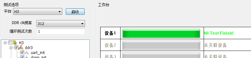

楼主 #69 2021-01-02 09:24:19
JUN626
注册时间: 2020-11-29
积分: 37
Re: 自制全志H3核心板
附上DDR测试结果
#70 2021-01-02 13:40:08
TDA2030
注册时间: 2019-10-17
Re: 自制全志H3核心板
6层板和4层板的价格怎么差这么多

@JUN626
想请教楼主最后是怎么解决问题跑到400M的?

楼主,我也画了一块H3的小板,但是上电后,启动不成功
打印下面这些玩意,不知道楼主是否有遇见过
U-Boot SPL 2018.05-orangepi (Mar 16 2021 - 14:21:40 +0800)
DRAM: 512 MiB
Failed to set core voltage! Can't set CPU frequency
MMC: no card present
spl: mmc init failed with error: -123
#75 2022-02-09 20:31:31
tigger
注册时间: 2021-06-18
已发帖子: 172
积分: 111
Re: 自制全志H3核心板
@xiaolibo
可能是TF卡布线的问题,也可能卡兼容性问题, boot0 起来了, uboot没启动。
#76 2022-02-09 21:05:31
xiaolibo
注册时间: 2022-02-09
Re: 自制全志H3核心板
嗯嗯,我的TF卡,是直接飞线的,还没有画底板
#77 2022-02-09 21:07:58
cube
注册时间: 2021-03-11
已发帖子: 288
积分: 202.5
Re: 自制全志H3核心板
xiaolibo 说:
sunxi-fel 有一个uboot子命令,可以直接通过内存运行uboot,无需刷卡,你试一试。

uboot里面把tf卡clk调低试一试。
#81 2022-02-12 13:21:30
xiaolibo
注册时间: 2022-02-09
Re: 自制全志H3核心板
@cube
是TF卡的一根线有点虚焊导致的
