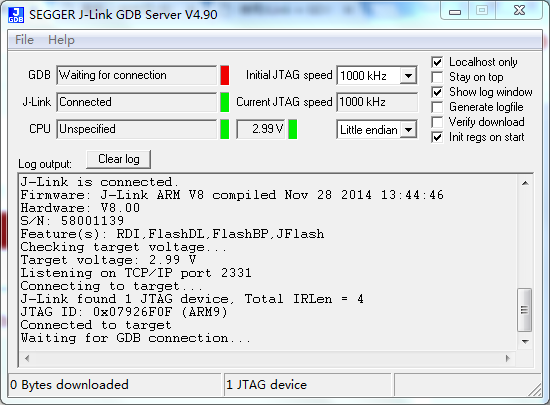

打开J-link GDB Server:
jlink 测试
这样貌似已经连接了F1C100S

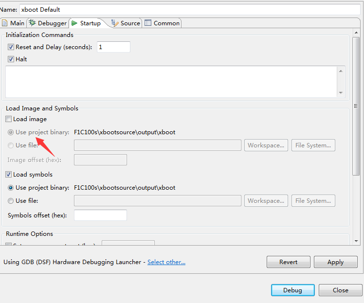

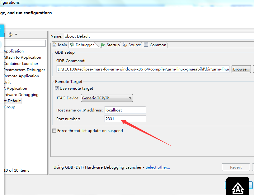

eclipse里面的设置如下:
jlink 测试
jlink 测试

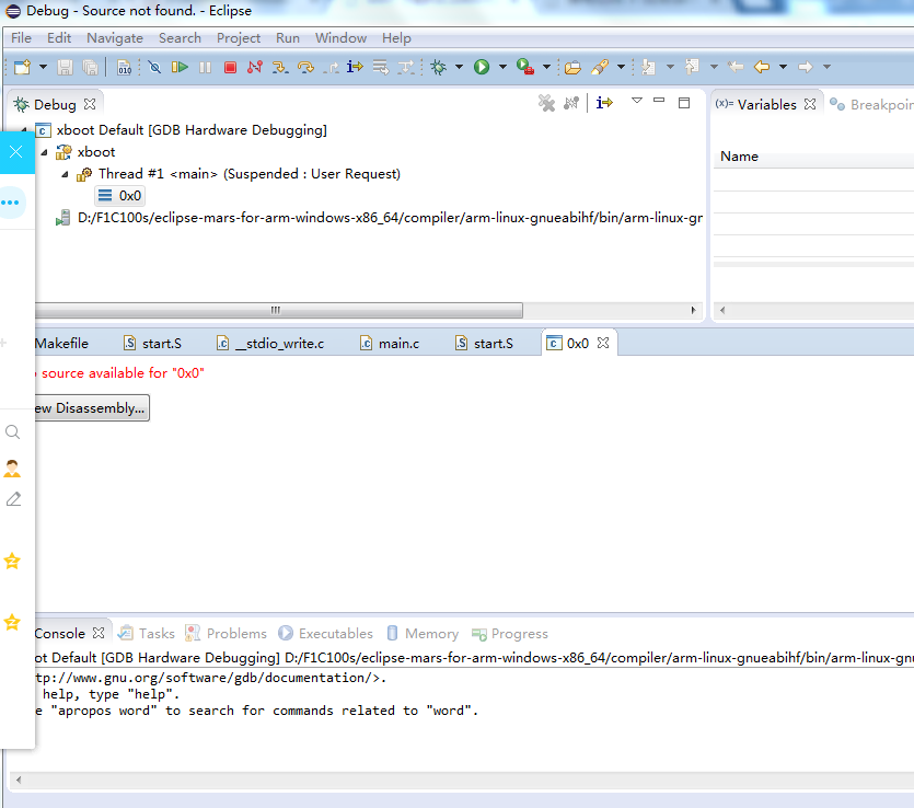

然后开始debug,顺利的卡在这里:
jlink 测试
请问,上面的过程要修改哪里?
