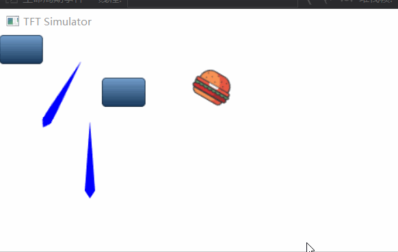

littlevgl 如何制作漂亮的指针?
新人求助,最近在学习littlevgl,想做一个漂亮的仪表界面,可是发现littlevgl虽然自带的有Gauge控件,但是它的指针是用线画上去的
所以求教下,如何能用图片实现指针呢?
查看littlevgl文档里面只有画布可以实现图片的旋转,但是实测了下,一旦旋转,原本的图片就发虚了。
原图如下:
原图
旋转0度后:
旋转0度

多谢各位了,问题就是一调用旋转就模糊了,即使是0度,所以不知道如何实现漂亮的指针功能了
自带的仪表控件有点简陋了

又研究了下,是自己用法有问题,已经可以正常显示了

https://github.com/lvgl/lvgl/issues/1205,这个示例代码更清晰

#include "../../../lv_examples.h"
LV_IMG_DECLARE(img_hand);
void lv_noddle_rotation(void)
    /* Now create the actual image */
    lv_obj_t * img = lv_img_create(lv_scr_act(), NULL);
    lv_img_set_src(img, &img_hand);
    lv_obj_align(img, NULL, LV_ALIGN_CENTER, 50, 50);
    lv_img_set_pivot(img, 0, 0);    /*Rotate around the top left corner*/
    lv_anim_t a;
    lv_anim_init(&a);
    lv_anim_set_var(&a, img);
    lv_anim_set_exec_cb(&a, (lv_anim_exec_xcb_t)lv_img_set_angle);
    lv_anim_set_values(&a, 0, 3600);
    lv_anim_set_time(&a, 60000);
    lv_anim_set_repeat_count(&a, LV_ANIM_REPEAT_INFINITE);
    lv_anim_start(&a);
