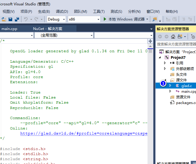

Visual C++ 编译一个OpenGL Demo
来自: https://learnopengl.com/Getting-started/Hello-Window
https://learnopengl.com/code_viewer_gh.php?code=src/1.getting_started/1.2.hello_window_clear/hello_window_clear.cpp
hello_window_clear.cpp:

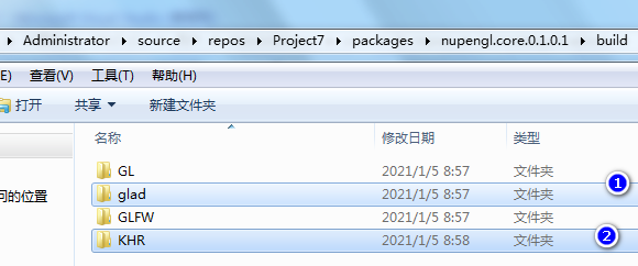

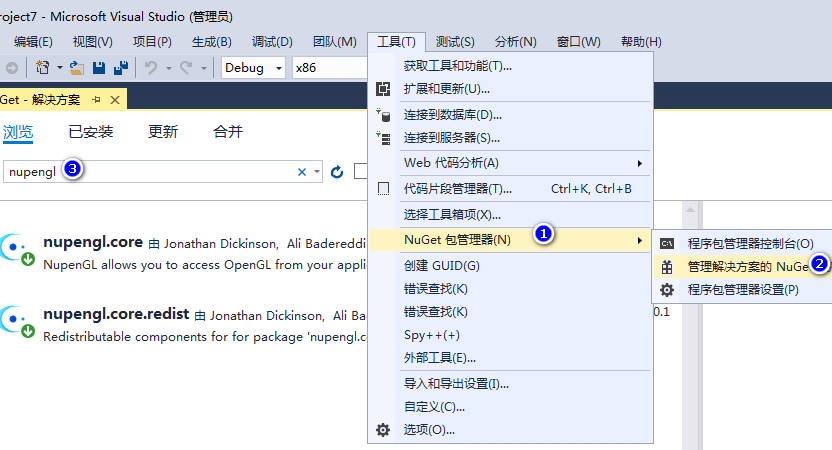

nuget 安装 nupengl 软件包:

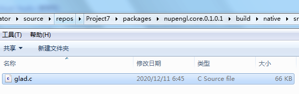

添加 include\glad\glad.h   include\KHR\khrplatform.h   src\glad.c 文件:
glad.c 添加到工程:

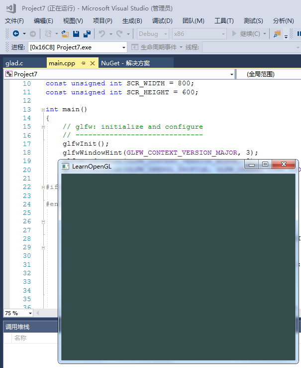

运行结果:

Re: Visual C++ 编译一个OpenGL Demo

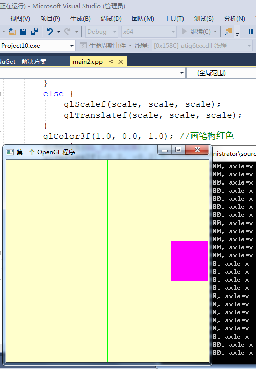

Visual C++ 2017工程打包: Project7_opengl_glfw_clear.7z

#5 2021-01-06 11:35:14
拉轰的脚踏车
注册时间: 2020-03-20
已发帖子: 288
积分: 222
https://www.cnblogs.com/1024Planet/p/5650131.html
#include <stdio.h>
#include <Windows.h>
#include <gl/glut.h>
 功能描述:使用OpenGL简单画一个虚心水壶
 缩放变换函数glScalef

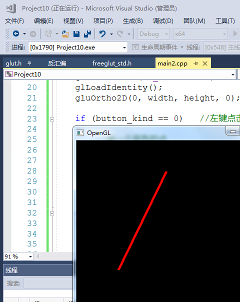

#include <GL/glut.h>
//窗口长宽
int width = 400, height = 400;
//鼠标点击位置

	else if (button_kind == 3)	//鼠标拖动
		//沿拖动轨迹画一条红色的线
		glLineWidth(5);
		glColor3f(1.0f, 0.0f, 0.0f);
		glBegin(GL_LINES);
		glVertex2f(hit_pos_x, hit_pos_y);
		glVertex2f(move_pos_x, move_pos_y);
		glEnd();

https://zhuanlan.zhihu.com/p/24735850
OpenGL鼠标操作
