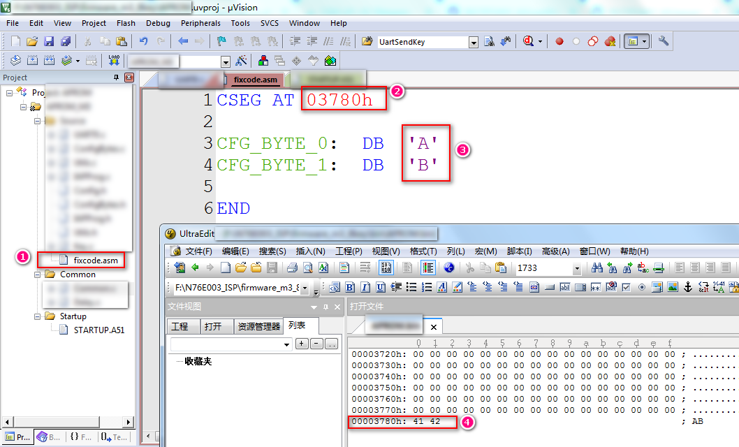

感谢,可是我要的是code, 就是说编译生成的bin文件0x10000 位置就是A,这个上面的代码好像不行吧?
感谢楼上几位大侠, 终于搞定:
添加一个fixcode.asm到工程, 内容是:
CSEG AT 03780h
CFG_BYTE_0:  DB  'A'
CFG_BYTE_1:  DB  'B'
END重新编译生成bin即可。
Keil我没用过,我用SDCC。SDCC里面可以用如下代码解决问题。
__code __at (0x10000) uint8_t var_name = 0xff;
smartcar 说:感谢,可是我要的是code, 就是说编译生成的bin文件0x10000 位置就是A,这个上面的代码好像不行吧?
嗯,刚刚前面搜到很多代码确实大部分是SDCC的。
