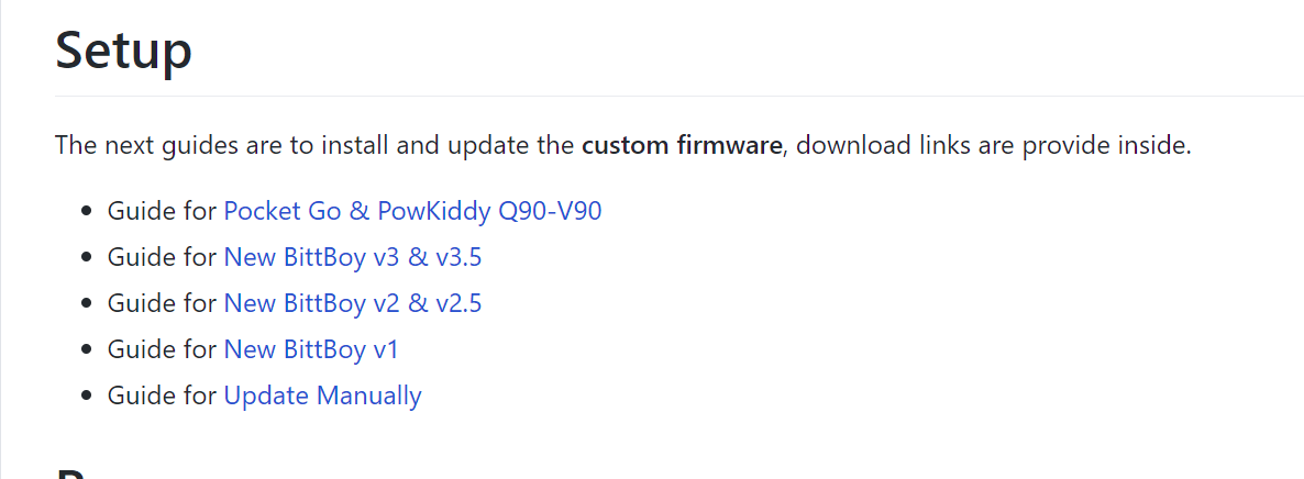

https://whycan.com/files/members/1315/2021-02-02145308.png
我可以很明确的告诉你,这个开源工程有很多问题,你烧录一下自己编译的就知道了,当然你直接下载他的镜像烧录是OK的,而且我跟作者联系过,我基本断定它并不是真的开源.掌机谈开源就是个笑话,想玩还是自己撸比猜别人的更简单.

是吗?这倒是没注意,是不是版本不对,他wiki里写的“Note: The source codes availables are only for Bittboy v3 or less. For Bittboy v3.5 or PocketGo the source code is not confirmed that will work yet.”
开源的游戏系统也不能说完全没有,RetroPie应该是完全开源的。
我就是用的V3.5, 烧他们的固件是可以的,你可以先编译试试,RetroPie是树莓派那个吗?我去瞧瞧.
