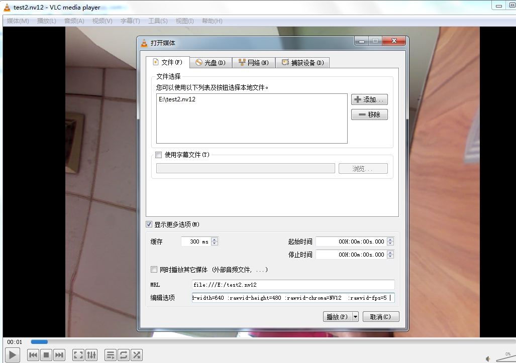

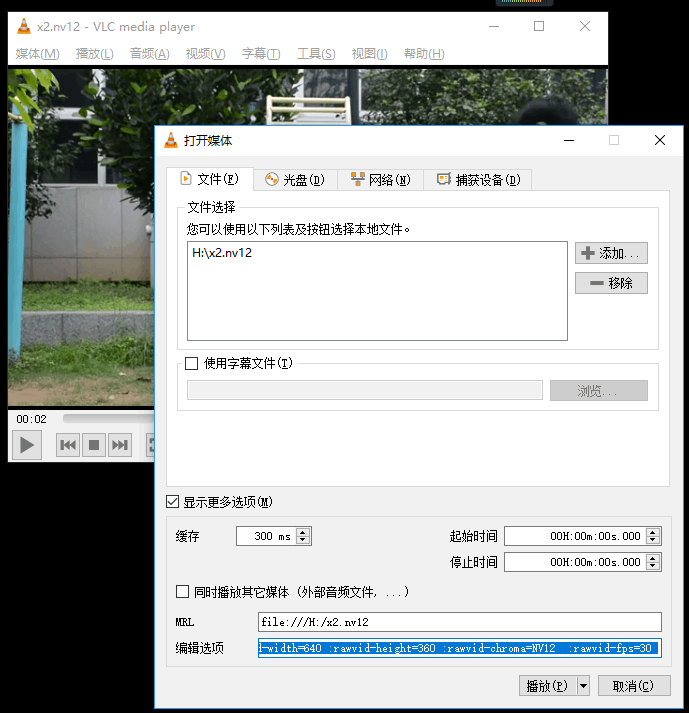

3.使用vlc打开nv12文件:
点击 【文件】 -> 【打开多个文件】-> 【添加】第二步生成的demo.nv12 文件
编辑选项填写好格式即可播放。
:demux=rawvideo :rawvid-width=640 :rawvid-height=480 :rawvid-chroma=NV12  :rawvid-fps=5

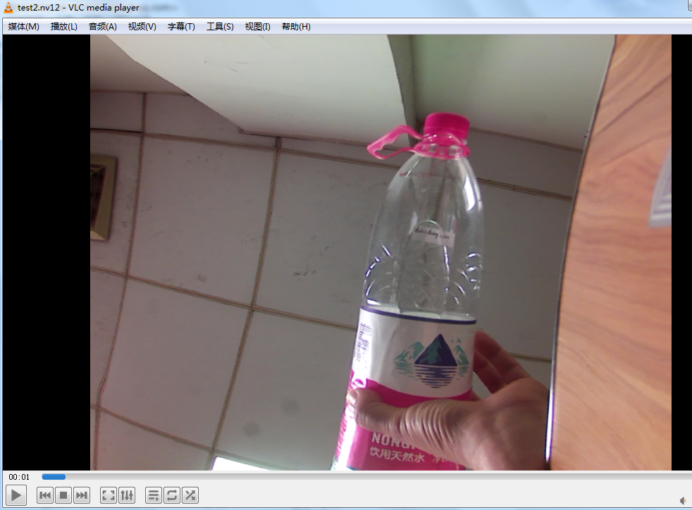

按上面的步骤依次执行,  保证生成的NV12文件正确无误,即可完成大象装到冰箱的艰难一步。

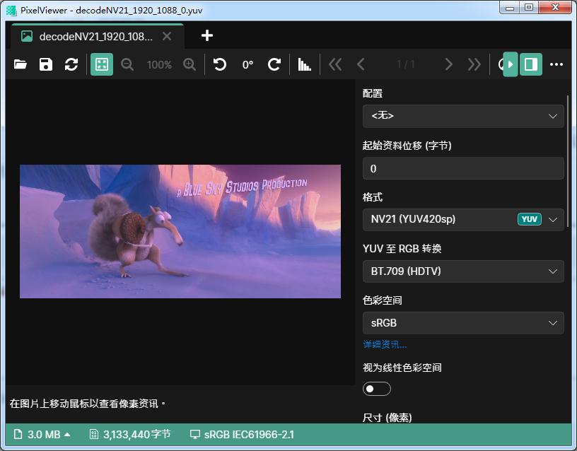

D1 哪吒解码视频文件测试
https://bbs.aw-ol.com/topic/1078/share/2
