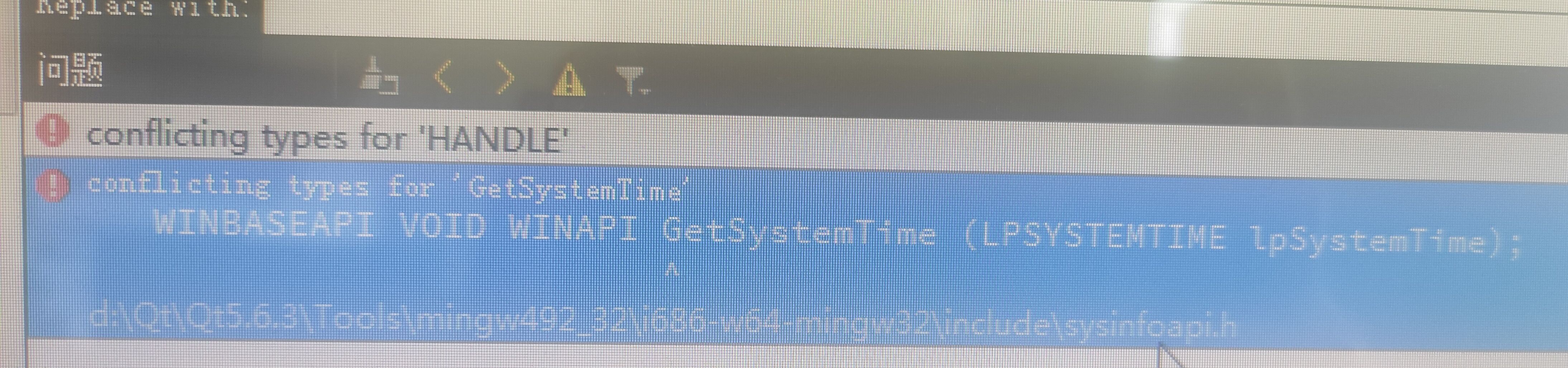

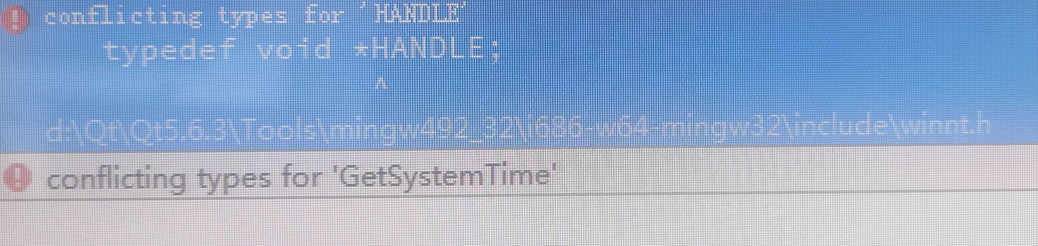

请问一个windows祖传项目,只要include winsock2.h就会出现 GetSystemTime / HANDLE 链接出错
请问一个windows祖传项目,只要#include <winsock2.h>就会出现 GetSystemTime / HANDLE 链接出错,
因为我的项目已经定义了这两个了,和windows sdk里面定义冲突,
现在我批量修改祖传项目里面的GetSystemTime / HANDLE 可以编译链接成功,
但是要改动的地方太多了,怕接手的同事揍我,
请问还有其他办法吗?

楼主 #3 2021-03-24 14:39:41
奔跑的孩子
注册时间: 2021-01-28
已发帖子: 51
积分: 31.5
Re: 请问一个windows祖传项目,只要include winsock2.h就会出现 GetSystemTime / HANDLE 链接出错
都是类型定义冲突

#10 2021-03-24 19:00:31
novice
注册时间: 2019-07-26
已发帖子: 126
积分: 107
这个只能采用隔离方案了。
假设你在用QT。
用到WinSocket的地方不要包含QT的东西,在一个单独的文件里使用WinSocket的功能,然后QT那边调用这个文件里面的函数。
