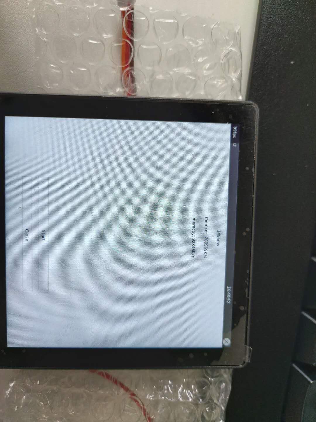

f1c200s运行tina抖屏问题,请大家支支招
各位大神,请帮我疹一下是什么问题。
    我使用的是f1c200s,tiny200开发板。显示屏是720x720分辨率4寸的RGB屏,工作模式SYNC/DE模式。系统是全志tina。跑的是qt的程序。
    时序配置如下:
lcd_driver_name     = "default_lcd"
lcd_if              = 0
lcd_x               = 720
lcd_y               = 720
lcd_dclk_freq       = 33
lcd_pwm_used        = 1
lcd_pwm_ch          = 0
lcd_pwm_freq        = 50000
lcd_pwm_pol         = 1
lcd_hbp             = 40
lcd_ht              = 770
lcd_hspw            = 20
lcd_vbp             = 20
lcd_vt              = 750
lcd_vspw            = 10
lcd_hv_if           = 0
    硬件接了RGB的高6bit,hsync, vsync, de。dclk是33MHz。
    现象是抖屏,上下拉长又恢复正常。开机画面抖屏,运行程序也抖,触摸屏幕也抖,终端按enter也抖。就是不断抖屏。不操作稍微好一点。
    我用示波器看过时序,基本已经满足要求。但是就是抖屏。
    如果降低dclk到22MHz,基本不抖。但是fps降到40左右吧,开机有提示。但偶尔又会整屏抖一下,就像视频中,上边有一条白线出现。
    不知道大家有没有遇到类似现象,指点一下是什么问题,感谢。

我也在用他这个屏,我的DCLK设置到40M屏幕才不闪烁,但是开机画面下面有一段白线,主界面和你一样屏幕上边偶尔会有一条白线出现。(冠显他们自己的串口屏也是用F1C100s和这款屏,他们的DCLK设置的33M 没发现有啥异常)

抖屏的话就是调整DCLK,还有看下CACHE配置有无问题,白线那个他们技术支持说是要调整porch(我好像微调了下垂直v back porch),另外看你的触摸好着,他这个FT6336复位后就可以进行操作吗,我读出的坐标都不太对 :rolleyes

    我调高dclk也不行,只要fps高于40就抖。把dclk再调高,还会出现竖直方向显示还被拉长,简直无语了。我调到40M也抖,调低可以相对正常。我再试试调下vbp看看白线问题能不能解决。
    cache配置是指什么?在哪修改呢?
    触摸屏感觉还算正常,复位后正常工作,坐标也正常。不过感觉界面处理触摸有点慢。

2433a8f8c825c24769c0ceec075b30b.jpg我的触摸基本也OK了(他这个I2C跑100~200 k才可以),cache的话试着把FB的内存分配到写穿区域

这是我们公司用tiny200 做的广告机原型, 感觉挺流畅的,没有你们说的抖屏问题.
运行的是tina3.5

上面录像的视频因为手机录像帧率和显示帧率不一致引起,实际上并不闪。
