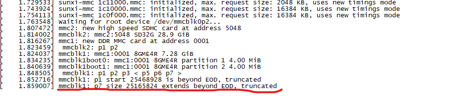

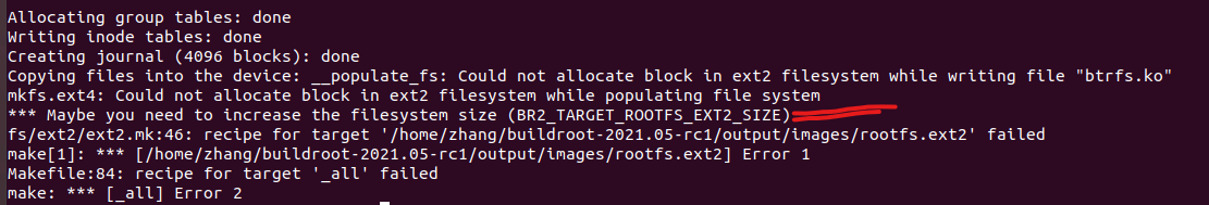

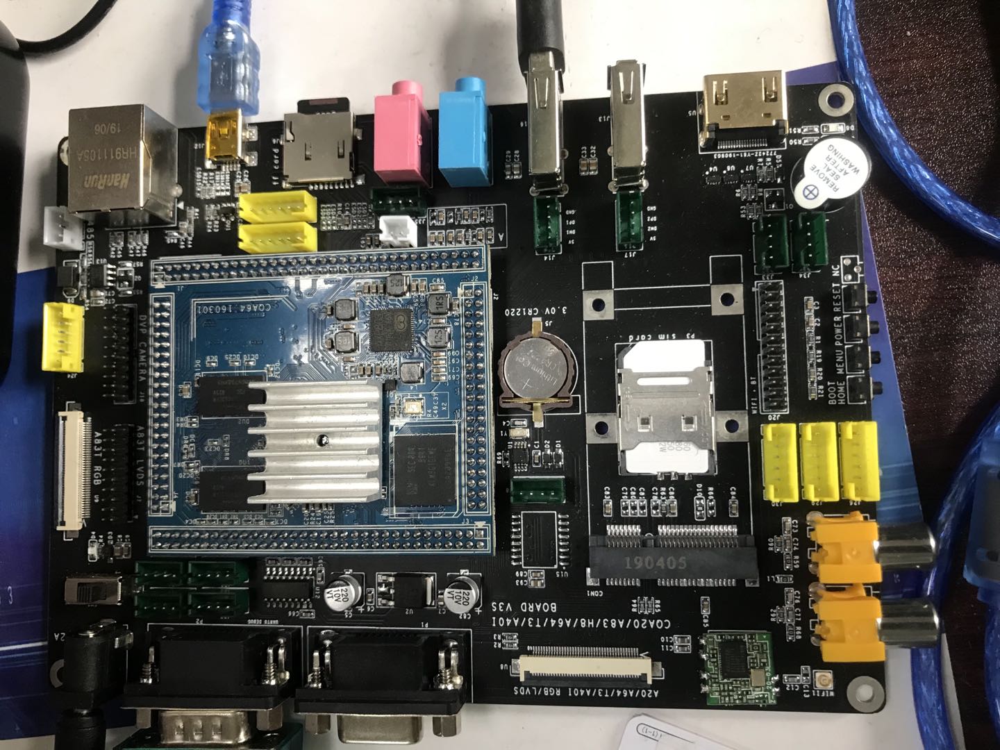

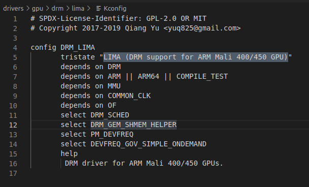

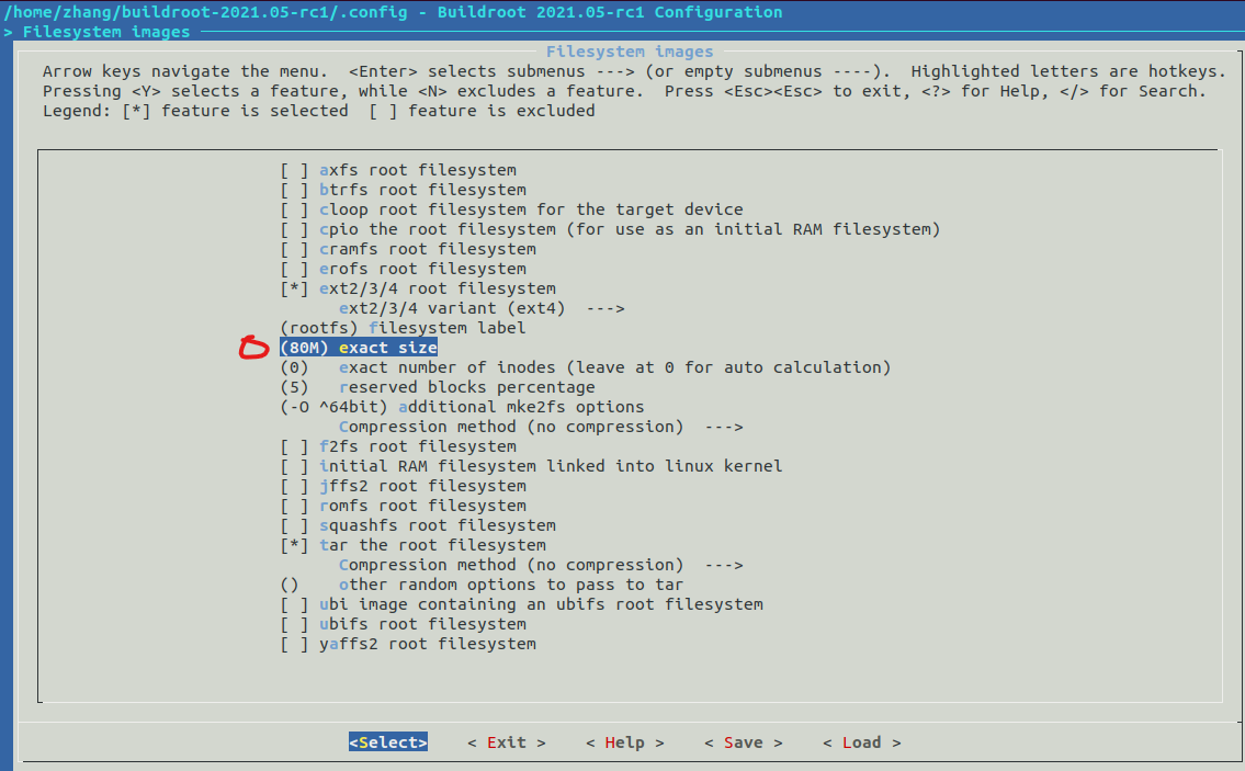

全志A64,主线linux 添加GPU驱动失败,大家帮忙查找一下问题
硬件使用启划的开发板
直接采用默认的香蕉派默认配置文件
执行make bananapi_m64_defconfig
得到可烧录文件/buildroot-2021.02.2/output/images/sdcard.img
使用Win32DiskImager烧录进SD卡后顺利启动
启动信息如下

[    0.231926] sun50i-de2-bus 1000000.de2: Error couldn't map SRAM to device
[    0.232641] sun4i-usb-phy 1c19400.phy: Couldn't request ID GPIO

参考 https://whycan.com/t_3512.html 帖子添加设备树相关代码后打开linux内核配置
Devices Drivers->Graphics support->ARM devices->ARM Mali Display processor(此项已经打开)
Devices Drivers->Graphics support->LIMA (DRM support for ARM Mali 400/450 GPU)(此项找不到)

#5 2021-05-17 15:41:09
已发帖子: 1,137
积分: 1089.5
Re: 全志A64,主线linux 添加GPU驱动失败,大家帮忙查找一下问题
我记得,要在kernel打开sunxi的DRM和panel驱动,没有DRM驱动,GPU是不会生成节点的
楼主 #6 2021-05-17 15:45:26
zhang235hai
注册时间: 2020-04-06
已发帖子: 212
积分: 165
达克罗德 说:
搞定了,非常感谢“达克罗德”的帮助!
犯了个低级错误。缺少了 CONFIG_DRM_PANEL_SIMPLE=y
要选上这个就必须先选上以下这两个才行:
Graphics support  --->
    Backlight & LCD device support  ---
       <*> Lowlevel Backlight controls
要选上才能选下面的
    Display Panels  --->
       <*> support for simple panels
是这个吗?

但是Devices Drivers->Graphics support->LIMA (DRM support for ARM Mali 400/450 GPU)死活找不到,不知道是不是还有其他的选项没有打开
打开Kconfig看下 LIMA (DRM support for ARM Mali 400/450 GPU) 这个还依赖啥,再把那个开关打开。

不是这个流程呢,
是找到 Devices Drivers->Graphics support 这个目录下面的 Kconfig,
找到 LIMA (DRM support for ARM Mali 400/450 GPU)
看这个变量依赖其他哪些变量, 看在 .config 里面这些依赖的变量有没有启用。

不是这个流程呢,
我找到这个了

我使用5.0的内核一直没有找到 LIMA (DRM support for ARM Mali 400/450 GPU)这个选项,更换成5.12内核之后就找到了
勾选编译之后报错如下图
然后我修改如下图后顺利编译得到sdcard.img
烧录进SD卡之后系统启动但是卡住了报错如下图
请问这个怎么解决呢?

所在地: 你猜
已发帖子: 3,379
根文件系统有问题
