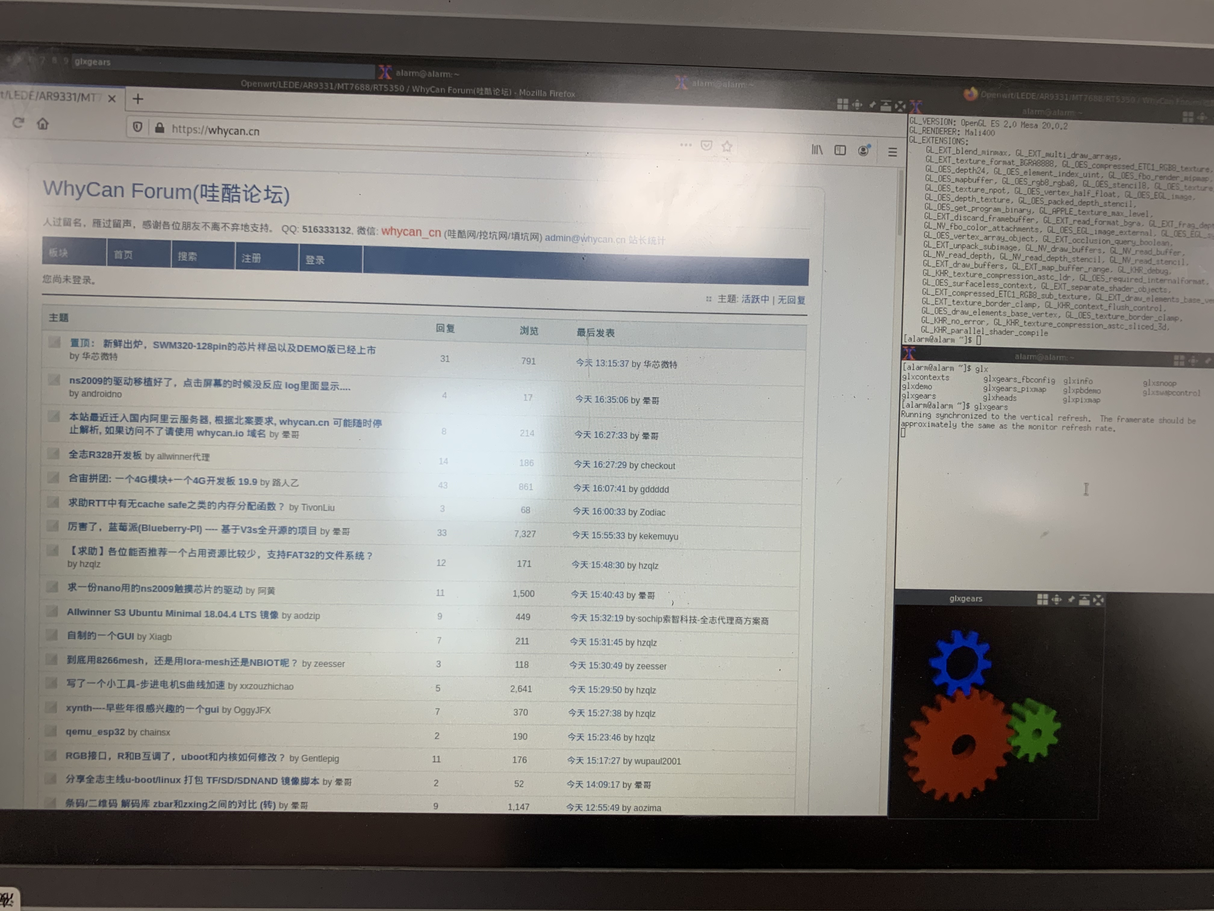

gpu dts 配置
楼主 #3 2020-01-05 18:40:18
Re: 全志 A10/A20/A33/H3/A64/H5 等的主线Linux也可以使用 OpenGL ES, 有没有哪位朋友测试过?
本站一位网友用 linux 5.2-rc6 驱动 A20的mali 400,
dts 如上配置
驱动这两项要选中:
Devices Drivers->Graphics support->ARM devices->ARM Mali Display processor
Devices Drivers->Graphics support->LIMA (DRM support for ARM Mali 400/450 GPU)
启动log:
如果用qt的话还要配置qt的OpenGL ES等一大堆东西
而且内核工具链要用glibc,不能用uclibc,我折腾这么久就得出这些结论.
楼主 #4 2020-01-05 18:44:41
这样 Qt 就可以使用 opengl 了.
大家主线Linux怼 opengl 的过程有什么问题, 可以在此跟帖, 我帮你继续问.
楼主 #5 2020-01-05 18:54:57
继续记录聊天记录:
开mali的时候QGLWidget跑不了
开了mali之后用QGLWidget就不报错了,内容也可以显示
CPU占用率明显降低了
Widget跑,2层窗口半透明情况下CPU占用率可以高到40%多,连鼠标都能感觉到卡顿
一个窗口占用率20%左右
现在的CPU占用率区区5%

这个我倒是有些测试,目前QT5支持并不完美,目前发现QML的烟雾效果显示不出来,其他的我没有细测。
然后在ARCHLINUX上的至此目前最完美,debian11问题还不少,主要mesa驱动必须要最新的才行,不如gl也是失效的,
Xorg加速下鼠标分层显示会有闪所找不到原因,还有就算高分辨率1080p下渲染非常非常慢,也不知道怎么优化,GTK会偶尔
出现花屏,感觉和alpha有关。目前测试了awsome和openbox都不行,只能说这阶段只能叫基本可用了,常规渲染感觉依然靠的
CPU渲染的。
wayland的驱动下,好了很多,可惜wayland还有点早,没什么应用支持。

来给大家带来点好消息,经过测试发现最新的主线驱动修复啦不少问题,我觉得已经到了可以使用的状态啦,使用基本没遇到明显缺陷。
我这个跑得是A64,大家可以试试其他的。
  1. gtk的花屏问题,再也没发现啦
  2. 1080p下的卡顿问题也解决的啦
  3. alpha通道叠加也正常啦
  4. 渲染CPU还是消耗过大,但是比上一版本下降一大堆
  5. 电路还有点问题,不知道QT的烟雾效果修复没有

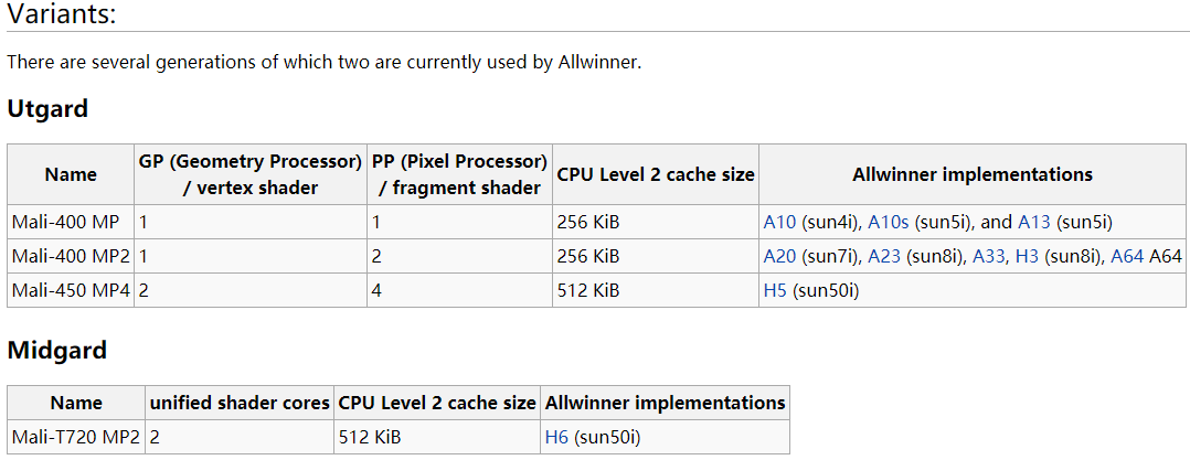

作为新手,使用主线配置这两项。并在 arch/arm/boot/dts/sun8i-a33-sinlinx-sina33.dts 也加上了ok,就是没看见/dev/mali设备。暂时尝试失败。
文件系统用的是debian buster 通过debootstrap来创建
以下是启动信息:
[ 0.788007] lima 1c40000.gpu: IRQ ppmmu2 not found
[ 0.792802] lima 1c40000.gpu: IRQ ppmmu3 not found
[ 0.797650] lima 1c40000.gpu: gp - mali400 version major 1 minor 1
[ 0.803868] lima 1c40000.gpu: pp0 - mali400 version major 1 minor 1
[ 0.810191] lima 1c40000.gpu: pp1 - mali400 version major 1 minor 1
[ 0.816505] lima 1c40000.gpu: IRQ pp2 not found
[ 0.821032] lima 1c40000.gpu: IRQ pp3 not found
[ 0.825577] lima 1c40000.gpu: l2 cache 64K, 4-way, 64byte cache line, 64bit external bus
[ 0.834043] lima 1c40000.gpu: bus rate = 200000000
[ 0.838856] lima 1c40000.gpu: mod rate = 384000000
[ 0.844045] [drm] Initialized lima 1.0.0 20190217 for 1c40000.gpu on minor 0

#31 2020-04-13 19:07:23
adda
注册时间: 2020-04-09
  1. gtk的花屏问题,再也没发现啦
  2. 1080p下的卡顿问题也解决的啦
  3. alpha通道叠加也正常啦
/files/members/1749/F8D4725B-D11D-41E6-8190-905562D3D4BA.jpeg
图片是用A64运行的浏览器么
#32 2020-04-14 17:55:41
shaoxi2010
注册时间: 2019-06-13
已发帖子: 400
积分: 339
adda wrote:
图片是用A64运行的浏览器么
是的,跑的firefox,QT5的web也能用其他的我就没测了
