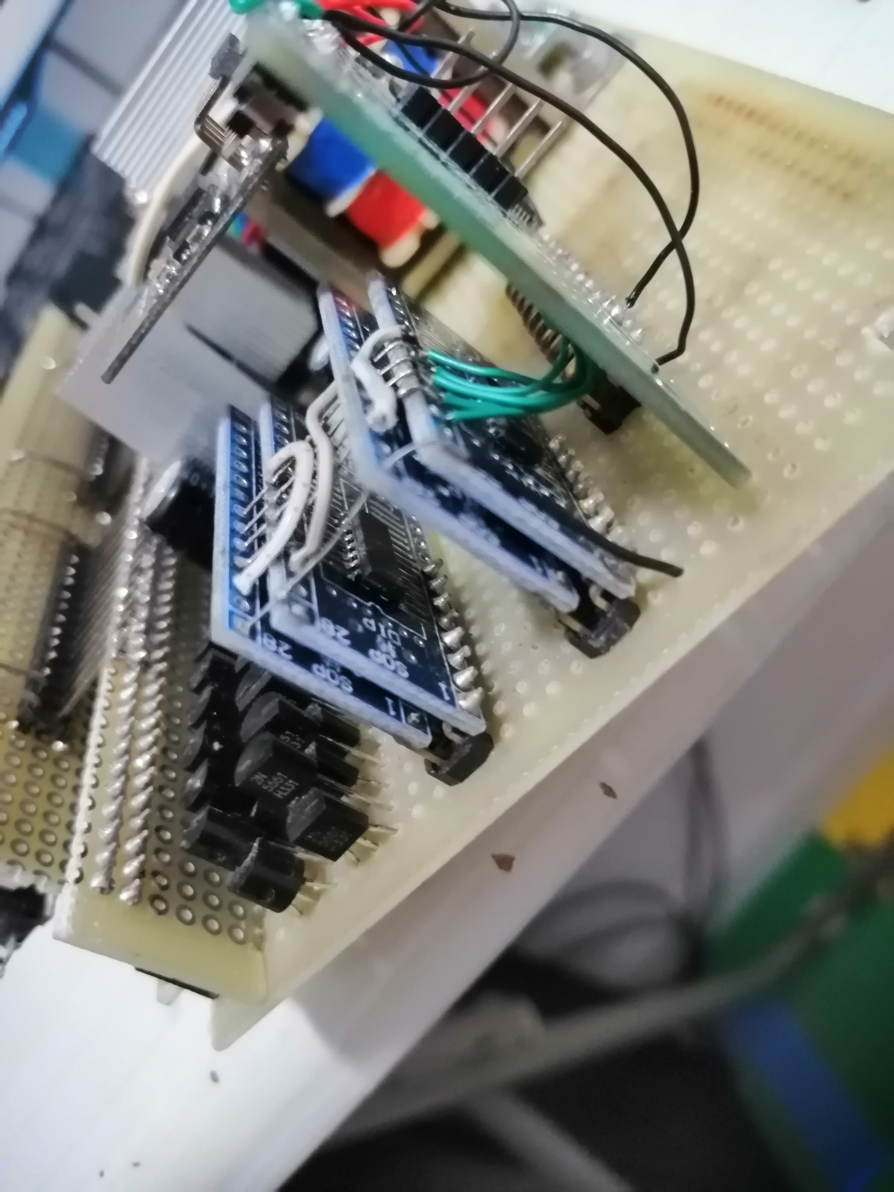

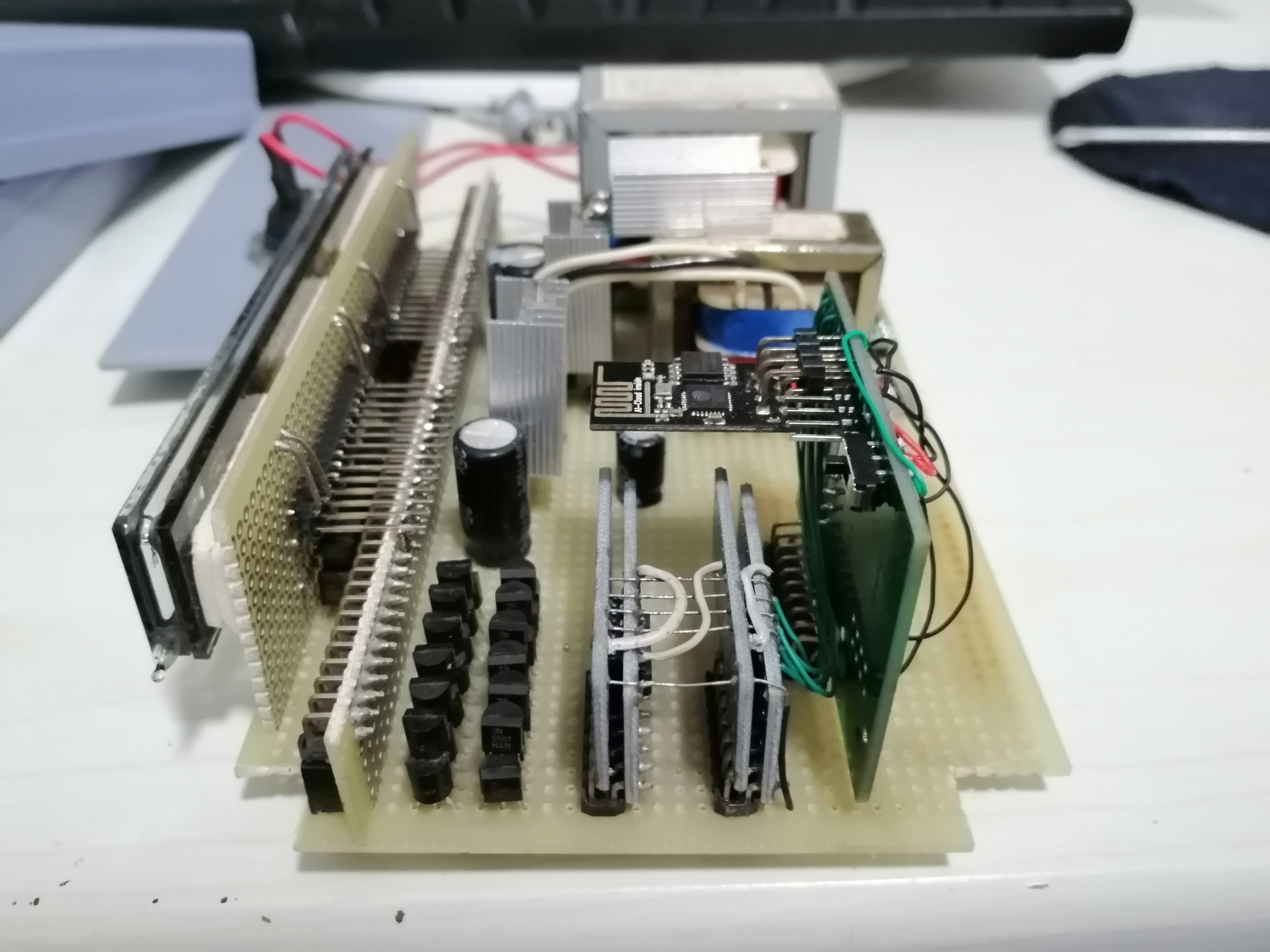

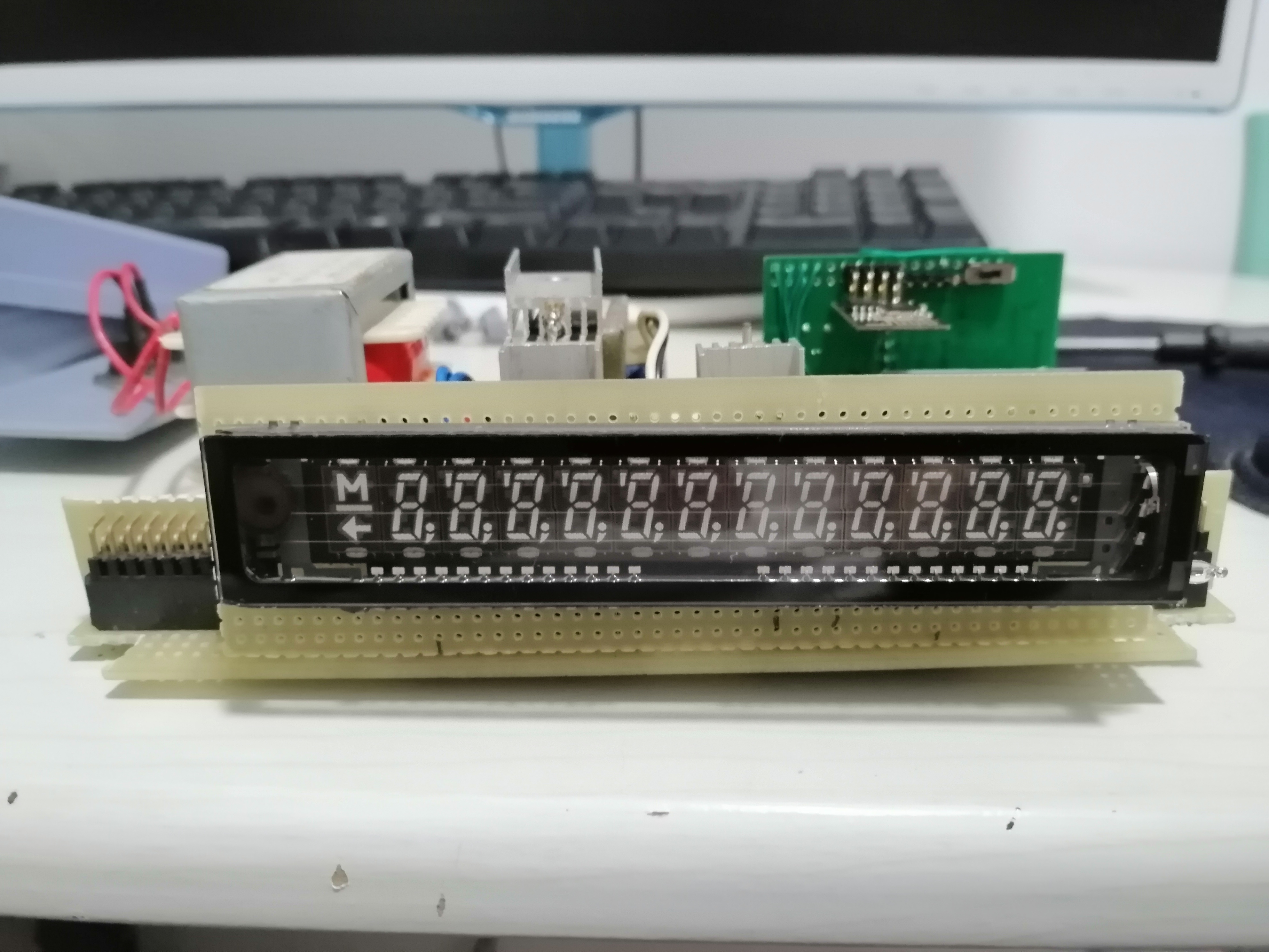

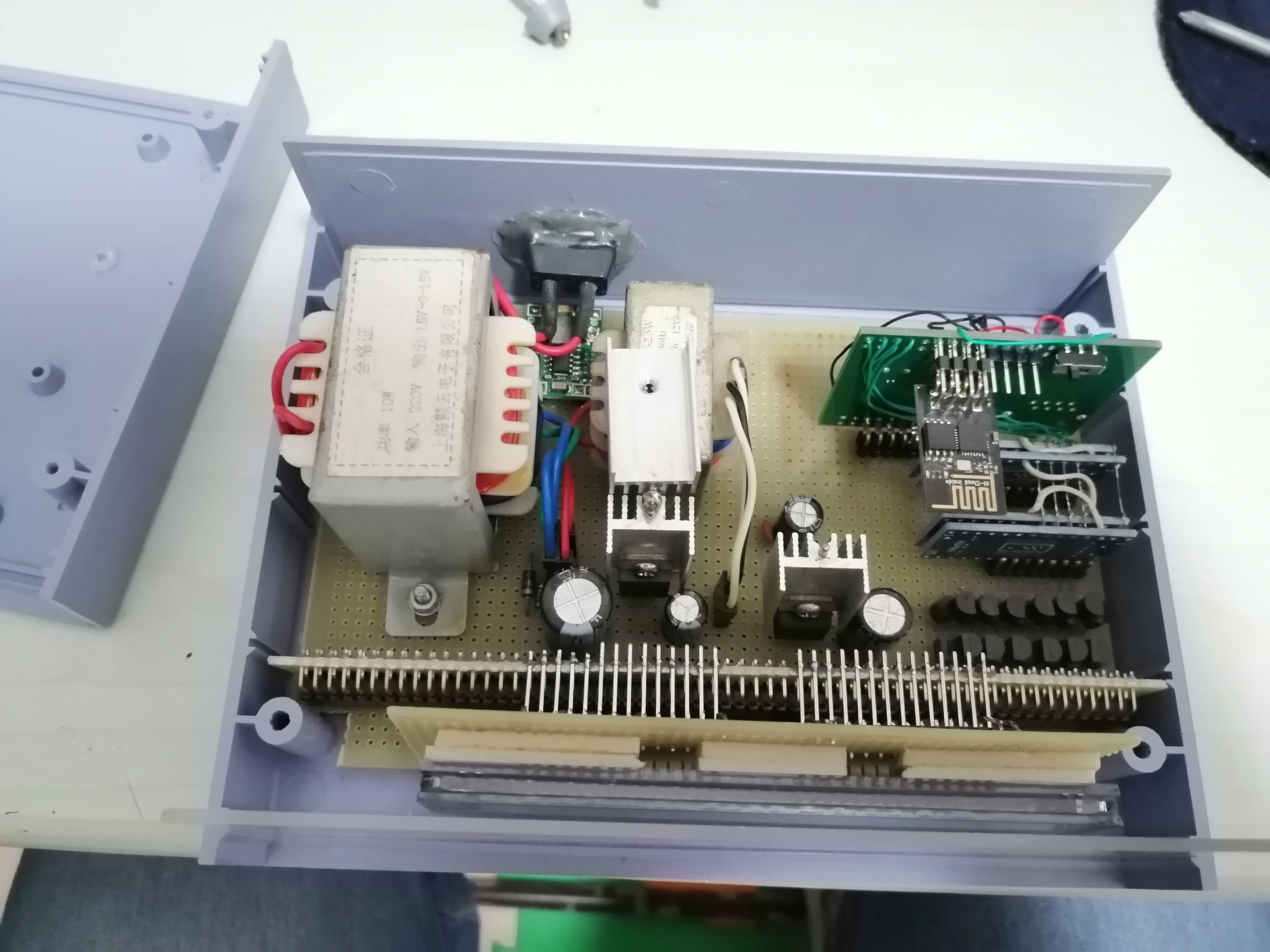

分享一个自己做的wifi时钟代码
买了个VFD屏,无聊做了个时钟,但感觉用RTC自己跑时间久了总是不准,所以用ESP8266做了个NTP Client并且分解了年月日。
代码如下。写得有点粗糙见笑了。刚入坛,多见谅。

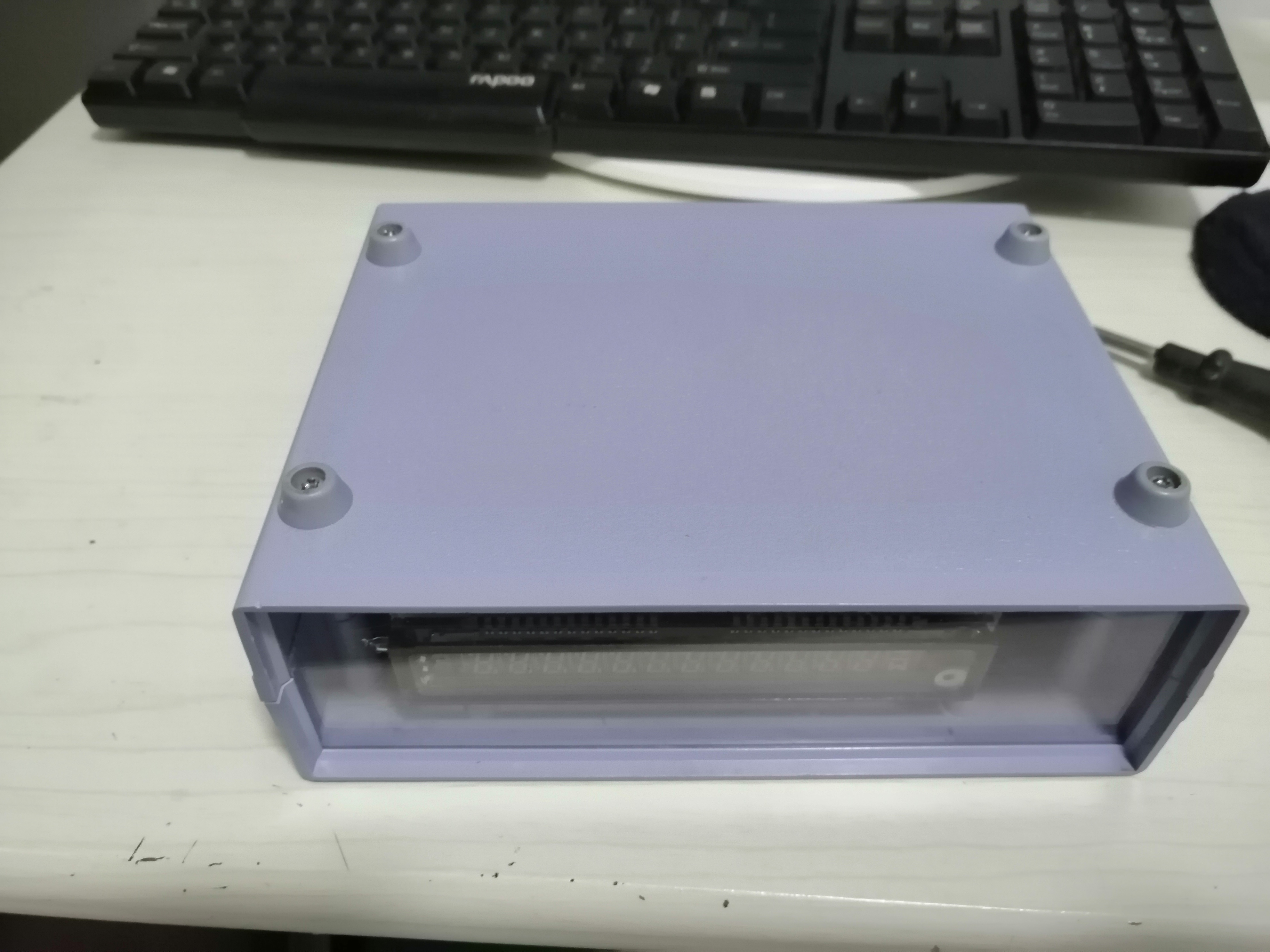

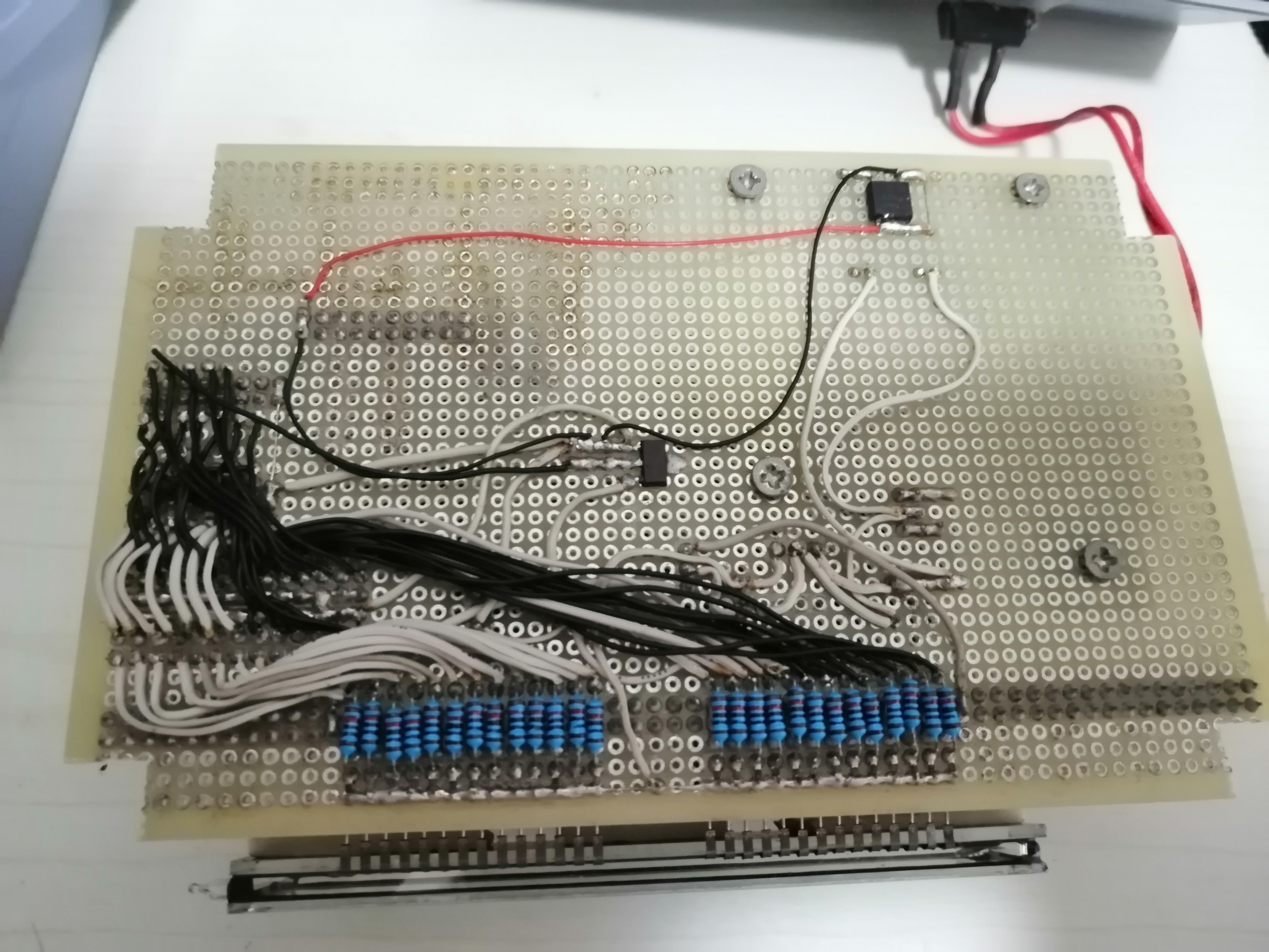

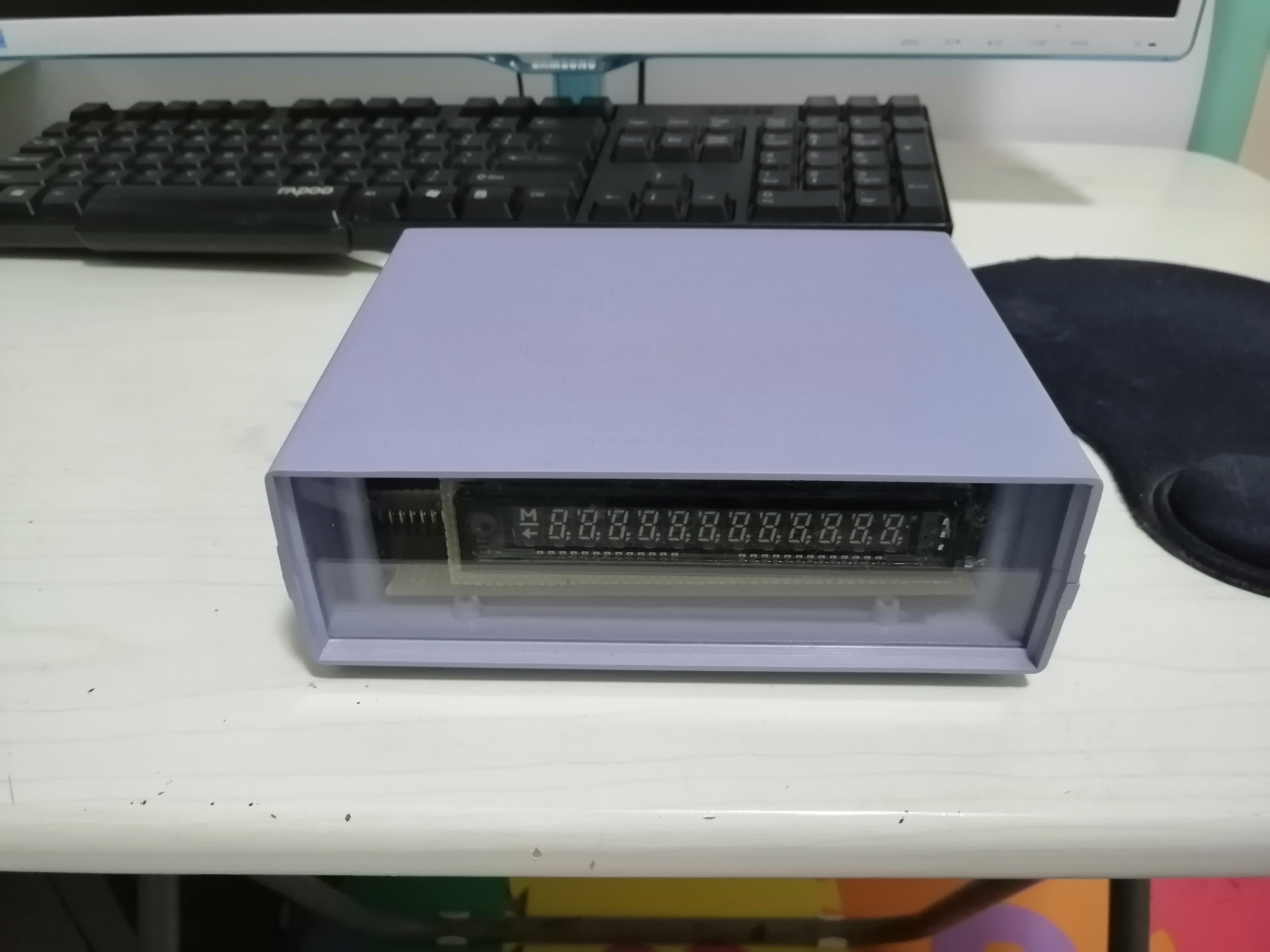

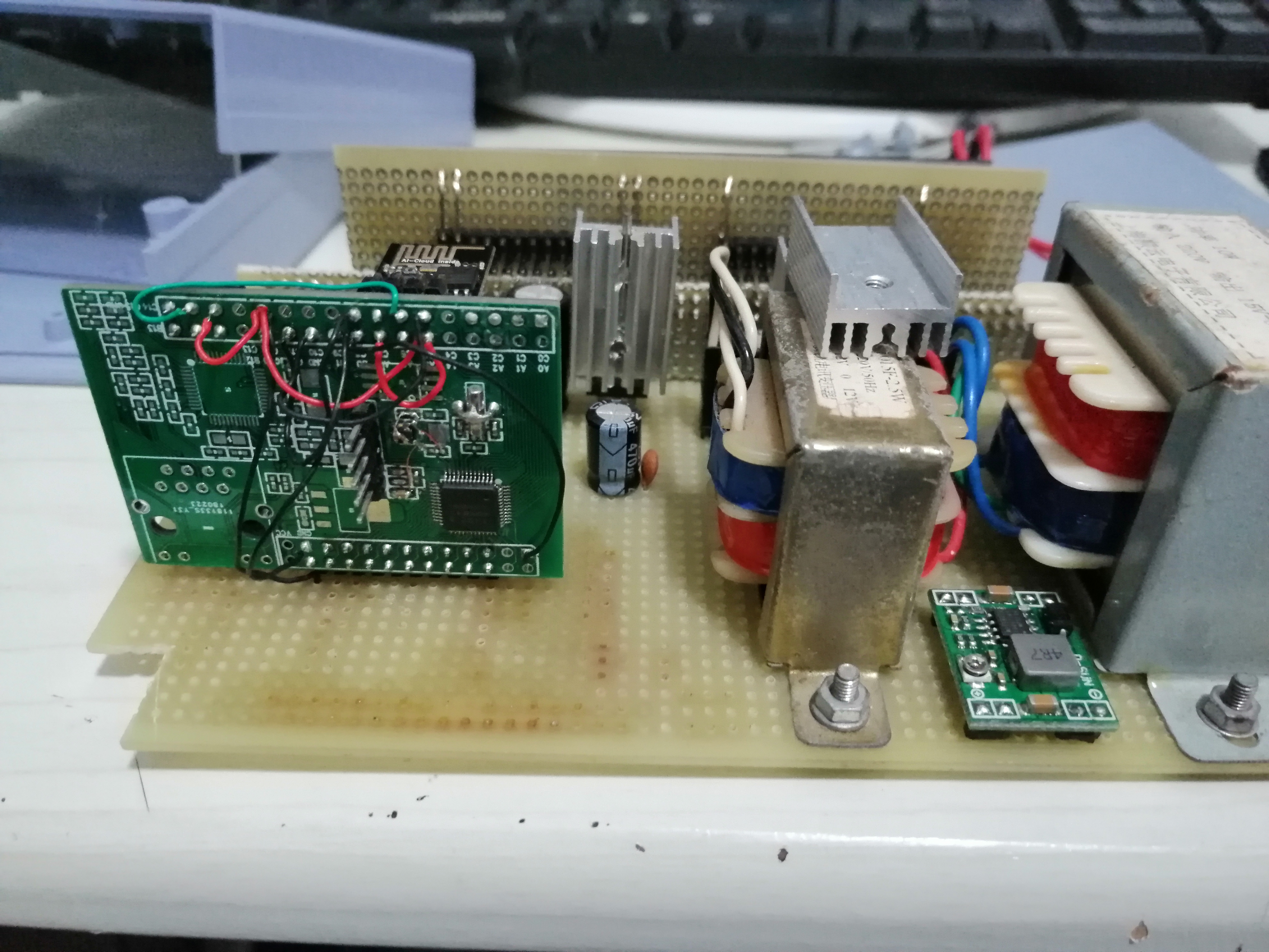

楼主 #5 2020-05-13 20:41:43
sven1234
注册时间: 2020-02-26
已发帖子: 41
积分: 21
Re: 分享一个自己做的wifi时钟代码
应广大坛友要求晒上丑陋的高清大照……
#6 2020-05-15 15:26:03
hzqlz
注册时间: 2018-03-23
已发帖子: 174
积分: 152
这飞线技术了得!
#7 2020-05-23 23:11:22
hyghyg1234
注册时间: 2020-05-23
现在做板子那么便宜,还飞线。
#8 2020-05-24 20:57:42
sunshine11140
注册时间: 2020-05-24
很有参考价值,跟着学习一下
#9 2020-05-31 14:57:24
TDA2030
注册时间: 2019-10-17
这才是真正的DIY,这么多板子用飞线连接,楼主厉害呀
